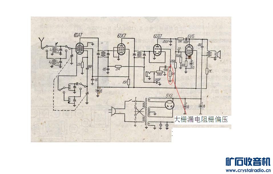

请高手分析一下,两个6N2是如何取得栅偏压的

不是所有的管子都适用用与大栅漏电阻栅偏压,用于低频电压放大一般都是高放大因数三极管或高跨导五极管,直放式包括再生机检波管,中放的遥截止五极管。
换管都不用更换大栅漏电阻。6N11是甚高频电子管,对结构与参数要求很严格,不可以产生栅流的。

这个问题很有意思,对于不太玩电子管的人来说,偏压是个什么样,不会太在意,只要屏级功率不超载,电子管都能正常工作。
一般情况,当屏级电压比较高,就要在栅极加一个负压,控制屏流。6N2后面那个三极管,采用在阴极接一个小阻值电阻,抬高阴极电位,使栅极相对于阴极有一个‘负压“,这是一个所谓的”自给栅压“,比较常用。
如果栅极没有负压,也就是说,阴栅为0V,那会怎呢?不让管子屏流过大,就采取降低屏压,在屏级弄个大阻值电阻,进行限流,同时又作为屏级负载,一举两得,这正是图中第一个三极管的接法。因为这种接法栅极无负压,完全依靠降低屏压来控制屏流过载,不难想象屏压比较低,而且栅极声音信号会有一个半周出现正电压,失真定会比较大,动态范围也受限不小。当然,采用环路负反馈也能轻松克服失真
这个两个管子栅偏压问题,也许根本不是问题
