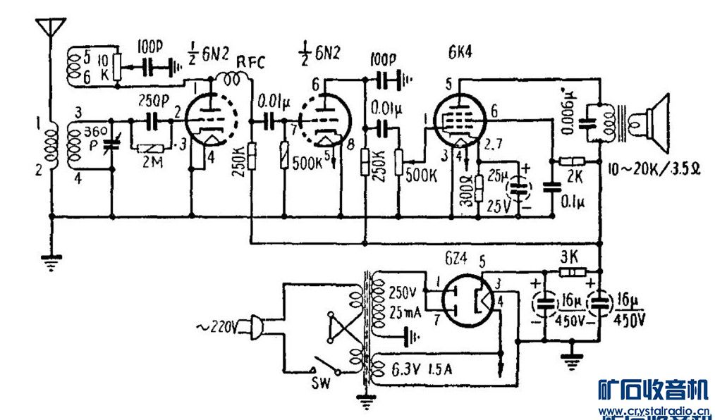

请高手分析一下,两个6N2是如何取得栅偏压的
发表于 2021-1-12 20:48:50 | 显示全部楼层
栅漏栅偏压。
发表于 2021-1-11 21:59:04 | 显示全部楼层
栅极上的那个大电阻,产生了栅负压。

电压放大级应当加阴极电阻及旁路电容,否则失真较大。
发表于 2021-1-12 11:32:07 | 显示全部楼层
两个大的阳极电阻,电流很小
发表于 2021-1-12 13:29:22 | 显示全部楼层
这种0偏压电路,栅极电阻要高达5~10M才行。

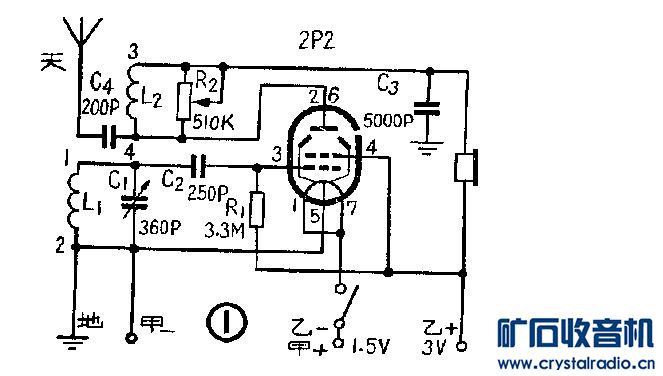

从线路上看,好象电子管并未获得栅偏压,这是取得栅极接触偏压的方法,也属于自给偏压的类型。是利用栅流本身在栅漏电阻上产生负偏压,它的原理如图。当电子管工作时,虽然栅极不带正电,但总有少数电子在从阴极飞向屏极的过程中碰撞到栅极上,产生微小的栅流Igo,它是在栅漏电阻中产生的电压降形成的。栅流虽小Rg很大,约在500K到10M之间 在Rg上产生的电压降可以充作电子管的栅偏使用。例如在二、三灯收音机的电压放大级中就常采用这种电路,五灯收音机的前置电压放大级也有采用这种方法来取得栅偏压的,是取其简单。
接触栅偏压必竟很小,只能用在输入电平极低的放大器的第一级,电子管也应选用高放大因数管如6G2,6SQ7、6SL7或6N9P等,因为这类电子管需要的输入信号小,栅偏压也低。

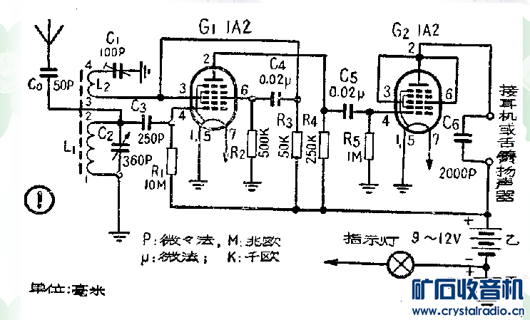

这样接触式栅偏压其值是很低的,要得到电子管放大电路合适的工作点,通常采用阴极自给;固定偏压。下面是正偏压电路示例。

这个很简单,第二个6H2没有栅负压,他就工作在0偏压状态。第一个栅阴极工作在二极管整流状态负偏压有的话来源于输入信号。
