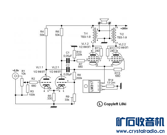

楼主: 恭喜恭喜
用两个一样的变压器作推挽
发表于 2022-1-28 14:27:32 | 显示全部楼层
Kouzh 发表于 2022-1-28 11:21
这种EE变压器,漳州鹭歌有成品出售,没用过,不知道会不会漏磁大高频不好
电感量与磁路长度成反比,分布电容与绕线宽度成正比。E+E几乎是废品。
发表于 2022-1-28 15:05:11 | 显示全部楼层
发表于 2022-1-29 08:53:50 | 显示全部楼层
如果两边都是甲类没有问题。
