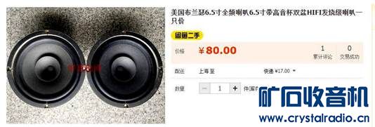

39 1.JPG 39.5 2.JPG 3.JPG 65
另一店:

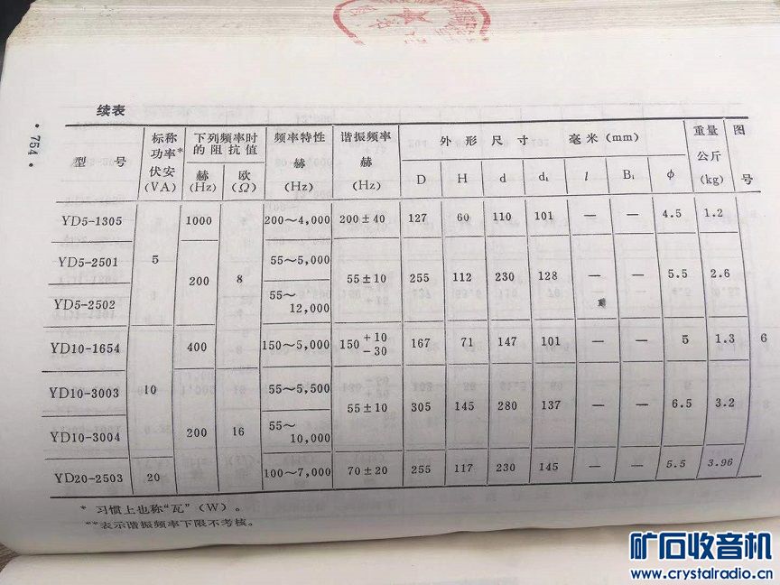

发表于 2021-3-14 15:10:52 | 显示全部楼层
你们别瞎猜了,参数来了 ,飞乐老喇叭,指标最好的是YD5-2502,这喇叭当年在胆艺轩很是火了一阵子,我自己用的是YD3-2003,比2502差点儿(毕竟口径小2寸),其他参数自己看吧
发表于 2021-4-3 08:19:52 | 显示全部楼层
MF35_ 发表于 2021-3-14 15:10
你们别瞎猜了,参数来了 ,飞乐老喇叭,指标最好的是YD5-2502,这喇叭当年在胆艺轩很是火了一阵子,我自 ...
2502是十寸双盆扬声器,所以频率范围比较宽,2003和2502频带差不多,就是口径略小,低频高一些,不过这个图表并未给出失真特性和频带特性曲线,如果给出这些你就知道2502不怎么好了
