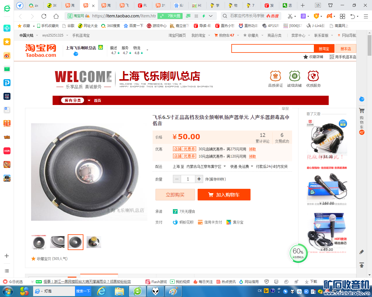

飞乐6.5寸的扬声器怎么样?价格倒是可以不知道效果怎么样?
发表于 2021-1-9 20:40:26 | 显示全部楼层
现在的飞乐已经不是原来的班底了 效果不如银笛的低端喇叭
不过老纸盆折边还是不错的

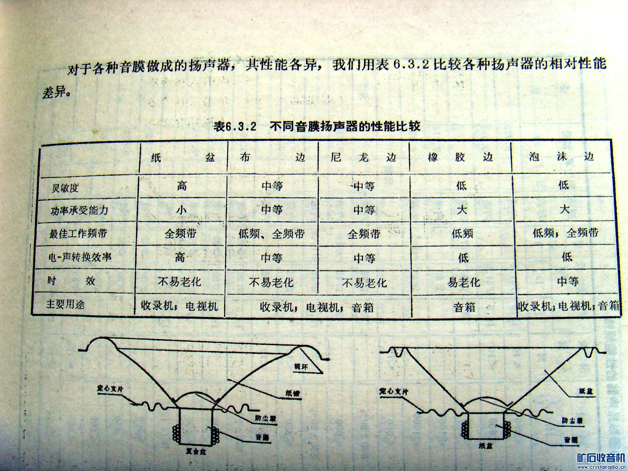

纸盆扬声器的低音确实不如 泡沫边或者橡胶边的低音效果优秀  不过中高音效果优于泡沫边和橡胶边的扬声器

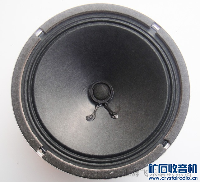

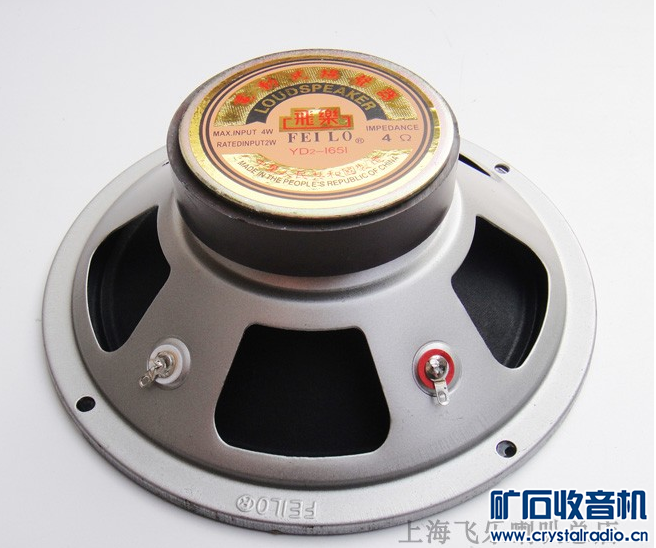

     taobao看了看这个喇叭及型号,他是泡沫边的,厂家是上海飞乐股份有限公司,就是说是原上海飞乐电声总厂破产改制后生产的。以前的喇叭大多号称“全频”其实只有双盆喇叭能兼顾高音外,全频仅是个概念。全纸盆喇叭优点就是灵敏度高,声乐重放好听,尤其对于小胆机,器乐局限性就较大。口径尺寸高低不能兼顾。采用国际惯例标注喇叭的功率都比以前大很多(见喇叭的各种功率参数与意义)。
     查了下80-90年代中期飞乐总厂的喇叭(资料不全)同时参考了其他厂家Φ165mm(外形Φ168mm)的泡沫边,飞乐:YD3-165-12A(4欧)与——12B(8欧)额定3W  频率范围 60~8000Hz 灵敏度≥90db,相对比较同尺寸的尼龙,橡皮边还是不错的,频响与纸盆的相同,只是灵敏度低于于纸盆的92db。

纸盆的低音效果的确潜不深,就是灵敏度比较高。而橡皮边的低音方面就比较优秀,但又出问题在灵敏度比较低,没有一定功率储备的功放经常推得不尽如人意。而泡沫边的就是这两者的折中产物,这也就是现在大多数都是泡沫边的原因。
