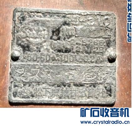

请大家帮忙看一下这个再生机的型号

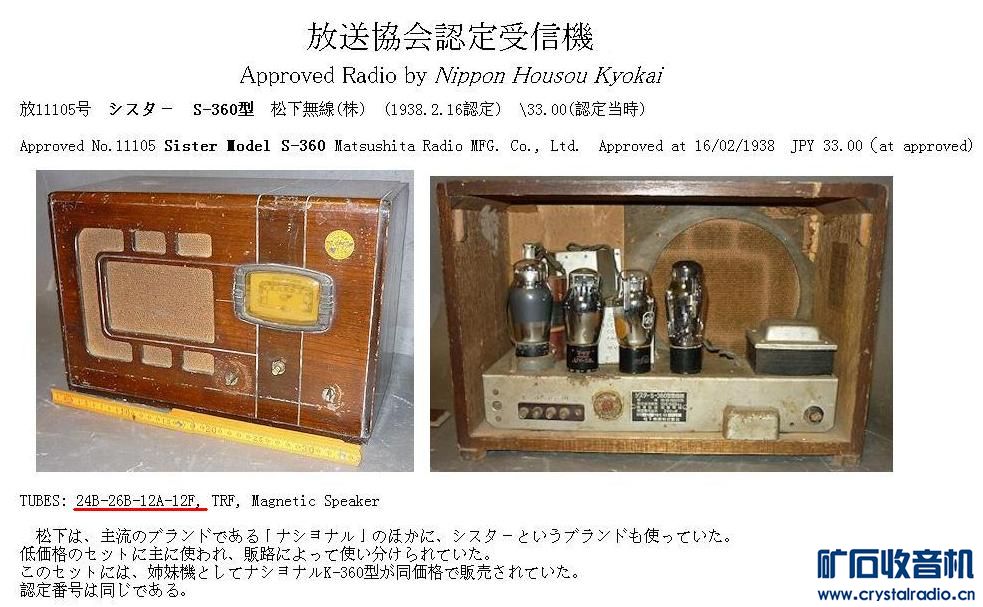

发表于 2021-1-12 09:28:15 | 显示全部楼层
松下 S-360型 四灯再生机
1938年 “认定” 的松下 S-360型 四灯再生机,八十多年了。
发表于 2021-1-12 13:51:36 | 显示全部楼层
请问图2上管子由左至右分别是什么型号的管子?我有一部机器,有一只管子被前人改6N2了,我想把它改回来。另外,求一张此机的电路图,我担心相应的电路也被改过了。那机器里的电阻电容导线实在是太过古老,有的纸介电容都掉渣子了。

发表于 2021-1-13 09:55:08 | 显示全部楼层
也有资料说松下 S-360机管子为 57-56-12A-12F 的,哪个对不得而知。也可能是出厂时间的区别?

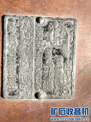

 楼主| 发表于 2021-1-13 23:07:47 来自手机 | 显示全部楼层
后盖的标签不是很清楚
 楼主| 发表于 2021-1-13 23:11:05 来自手机 | 显示全部楼层
这个图片比上一张
发表于 2021-1-14 18:55:07 | 显示全部楼层
发表于 2021-1-14 22:37:55 | 显示全部楼层
ZWDA 发表于 2021-1-13 23:07
后盖的标签不是很清楚
标签上机型好像是 S-310,整流管型号像是12B?
发表于 2021-1-14 22:50:01 | 显示全部楼层
ZWDA 发表于 2021-1-13 21:45
谢谢!后盖标签是24B,26B,12A,12F铁底上第二个是27A,第三个铁底上是26B
灯丝电压不符。
如果电源变压器是原装,应当有几个独立的灯丝绕组,也就没有“灯丝电压不符” 的疑惑了。
