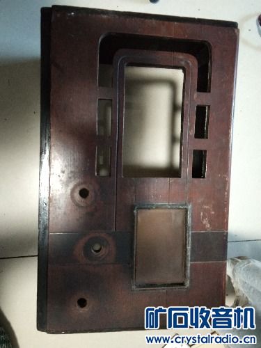

发表于 2021-1-9 15:48:15 来自手机 | 显示全部楼层 |阅读模式
求这个收音机型号和图纸!谢谢!

      26B的代用,你看这个方法就看你的动手能力了。 26B本不是功率管,在这里用作末极功放输出功率会比较小,这样的机器一般用2,5V功率管47B做功放带动8寸舌簧喇叭。这里用2P2代替26B做末极功放,灯丝取自其他管2.5V灯丝电压。2P2额定电压1.2/2.4V丝流0.06/0.06A,非常省电,不用担心2.5V绕组电压与电流够不,2P2灯丝带有中心抽头,这样就有一个满意的中性面,可以交流电点灯,不用担心由此会产生交流声。
     这种方法我曾经在60年代给人修理因为买不到2.5V的管而用过,只是比47B声音小,家庭也够用,当时是做个支架另外固定2П2П(业余品)管座。现在都讲究修旧如旧,这样你就需要利用报废的灯泡;茄子(-G)直棒(GT)管的玻璃外壳(现在的胶很给力)用你的四脚管蒂焊上个小七脚,2P2的五个引线把灯丝的一条通过原来的4脚管座中心孔引到下面,原4脚座的一个灯丝大脚断开与之焊接,空出来的大脚接2P2管脚的帘栅极。
      你现在用26B不见得比2P2声音大。这样2P2是封装在玻璃泡里面,散热不太好,好在2P2发热低不成问题。如果你能解决散热问题用2P3则输出音量就足够大了,这时去掉图中的降压电阻与旁路电容,加大电源第二滤波电容容量,改变阴极电阻阻值。

此机有四个电子管,24B,27A,26B,12F,26B灯丝不通。请问使用的电子管是否正确!

请问26B灯丝电压是多少?26B与26是否一样,谢谢!

26B 灯丝好像是1.5V 1A ,24 和27 是2.5V灯丝

26B与26参数相似可以互换,灯丝1.5V/1.05A。提高灯丝电压到2.5V,更换为五脚管座,可以用56替代。

         24B的数据为放大状态,检波数据与24A相近。    26B的特性与26相近,管座也相同,可以直接代换。更老的型号是UH-226。、27A与27的特性相同,只是27的灯丝电流稍大,为1.75安 另外27B的参数与27A相近,可以互换使用。26B灯丝电压1.5V  4脚管直接代用的不易找。

谢谢版主!原机使用的可能不是26B,修理时可能换过电子管,灯丝电压不一样把电子管烧了。
