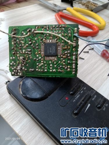

发表于 2021-1-14 17:31:45 | 显示全部楼层
ly4443 发表于 2021-1-9 12:09
我一块索尼CXA1019.机杂、收音效果绝对一流。收听中波。抗干特别强,灵敏度特别高。(小磁棒天线38毫米)甩 ...
无图无真相...
发表于 2021-1-9 12:09:37 | 显示全部楼层
