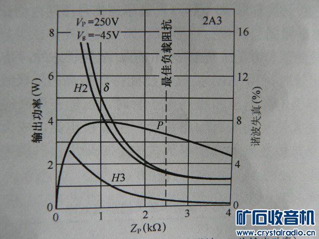

不同类型的功率管其负载特性曲线有很大区别,请看下面分别是三极管2A3、五极管6F6及集射四极管6L6单端甲类功放的负载特性曲线:
      其中δ为总谐波失真,H2、H3、H4分别为二次、三次、四次谐波失真,P为输出功率。其最佳负载阻抗,为生产厂家综合考虑输出功率与总谐波失真的推荐值。从上面曲线可以看出,2A3与6L6在推荐负载阻抗时二次谐波失真比重较大,而6F6在推荐负载阻抗时二次谐波失真几乎为0,而6L6功放负载阻抗加大后虽然随二次谐波失真也减少,总谐波失真也减少,但三次谐波失真加大了。因此6L6推挽功放其负载阻抗不宜过大,当P-P取5K时其三次谐波失真减小,二次谐波失真加大但可以抵消,总谐波失真减少小。因此针对不同类型的功率管不能机械地一概而论。

你好,看见帖子里发了三张谐波失真的图,是有关三极管,集射管,五级管的。想问问是哪本书里的图片,想找来读一读
发表于 2021-12-29 16:30:15 | 显示全部楼层
白版发的那几张图很有意思。可见三极管和多极管由于其曲线特征不同,失真-阻抗曲线也完全不同

都是以讹传讹,谐波失真的根源是非线性,只要信号足够小,非线性就足够小,谐波失真越小
单端音质好,因为试听场合基本都是小功率,动态小,你把单端声音开大一样难听,但推挽在小功率下不好用,因为输出变压器的磁场存在反转过程,由于剩磁或者说矫顽力的影响,必须有一定的推动功率,这就决定了推挽在小功率下表现不好
很多说推挽机不好听的,那是自己做不好,推挽要达到接近理论值的失真度难度还是很高的,一个参数配对就能难住你,别相信网上那些卖管子的所谓的配对,就测个静态屏流和跨导而已,跨导曲线都没有,配个6啊配。
做不到严格匹配,指标也就上不去,指标上不去,得出的结论就是还不如单端,而单端呢,只要输出牛还过得去,怎么做都是那个样子,不会低于或高于预期太多,所以业余制作推崇单端的多
而厂机为什么推挽多,一是市场需求,单端这种小功率除了发烧友外,普通大众是不感冒的,同样的管子,如果单端5W/管,推挽能达到8W/管,如果按照耗电算,每W输出功率单端耗电比推挽多太多了,普通民众的算盘就是“哪个更划算”
二是单端的指标天生做不高,作为商品出售的话很不好看,而提高推挽的指标对于工厂来说还是比较容易的。
