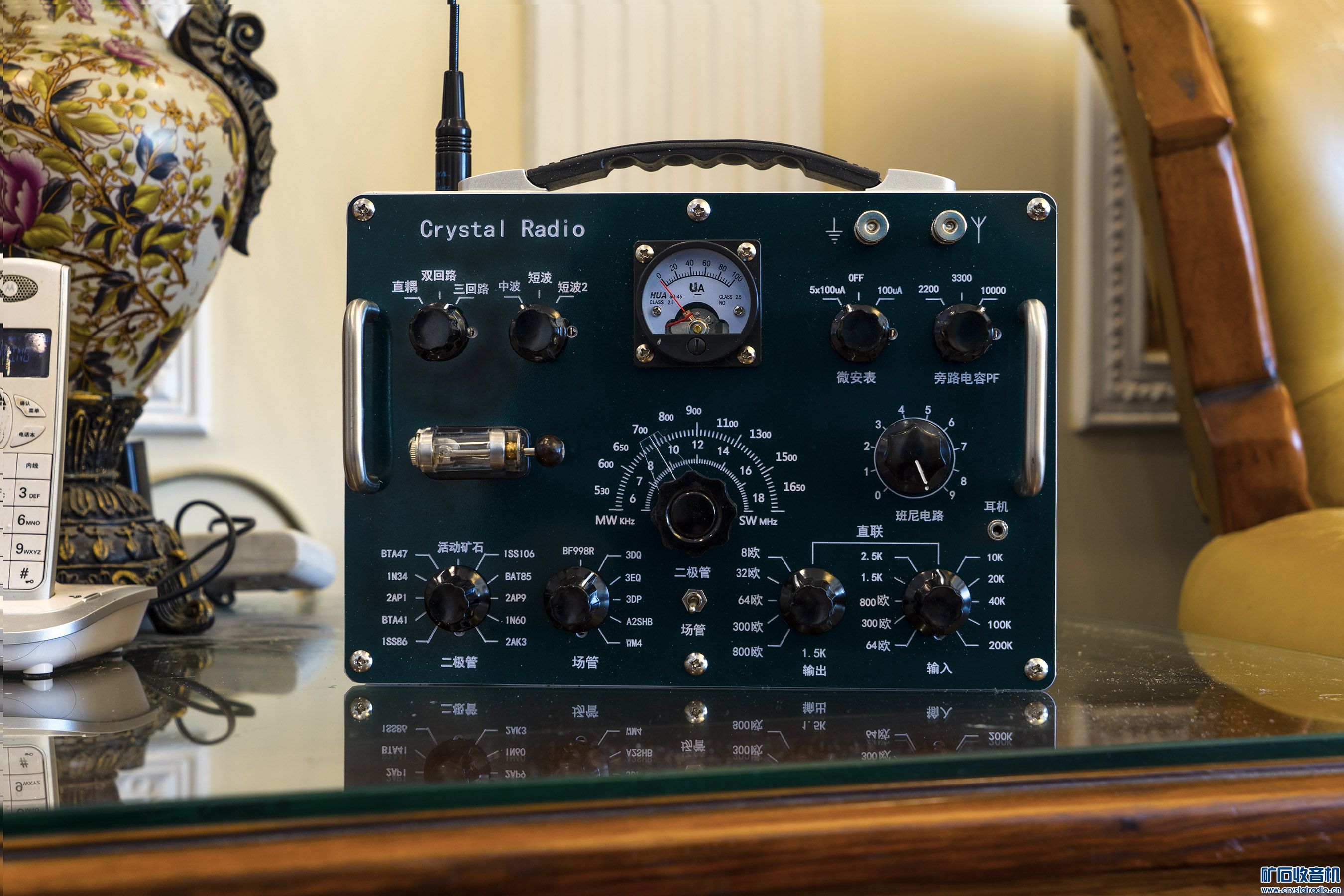

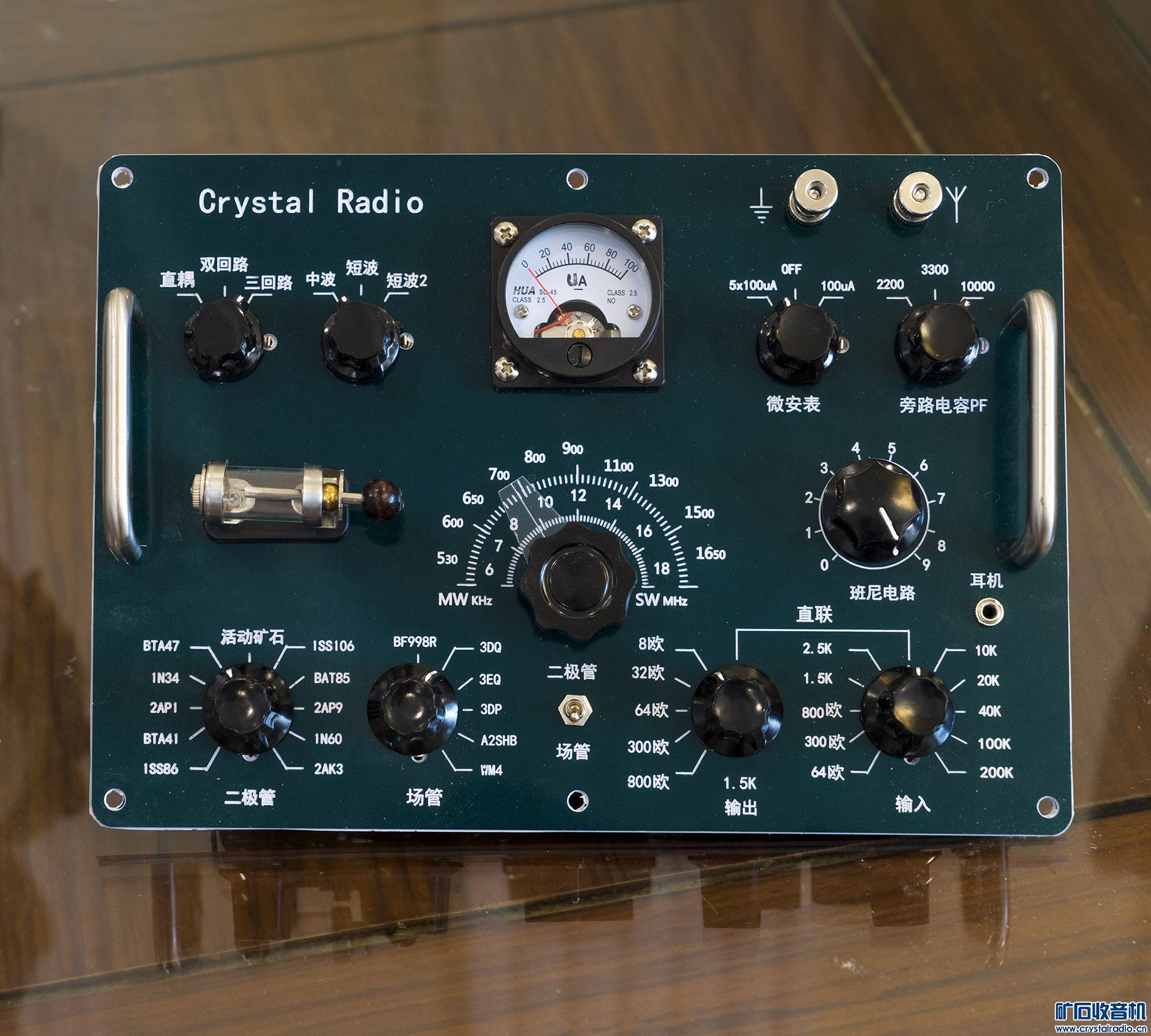

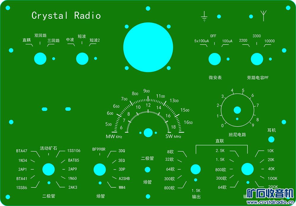

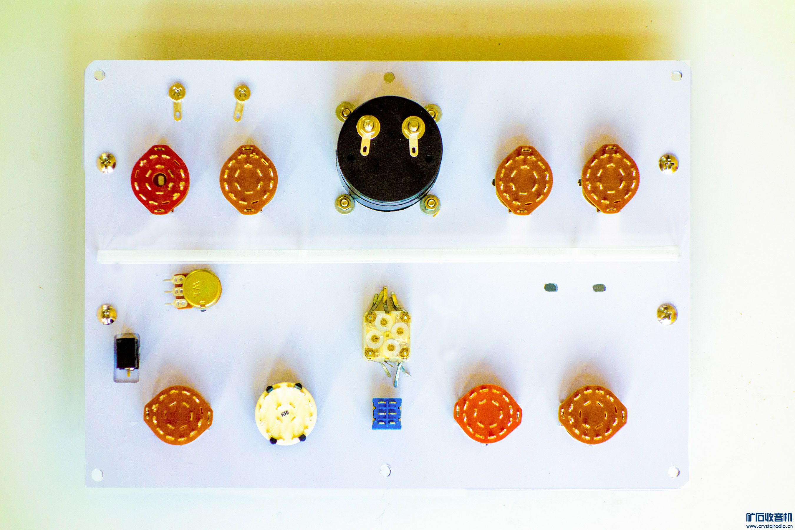

退休了,在家无所事事,喜欢拿电烙铁的感觉,乐此不疲,做了这个绿色矿石机,本想做成军绿色酷一点,无奈找不到军绿色,只能弄成这样。

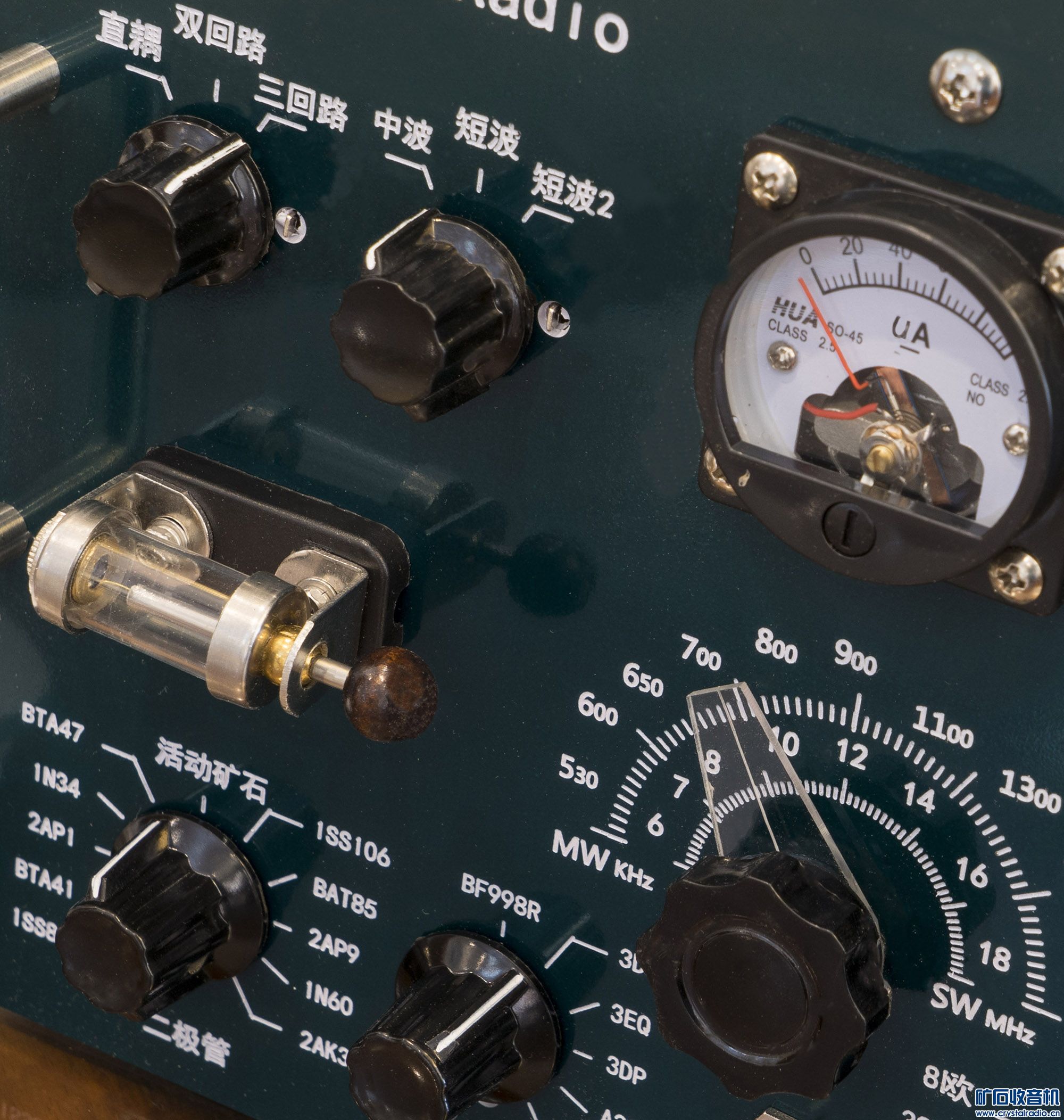

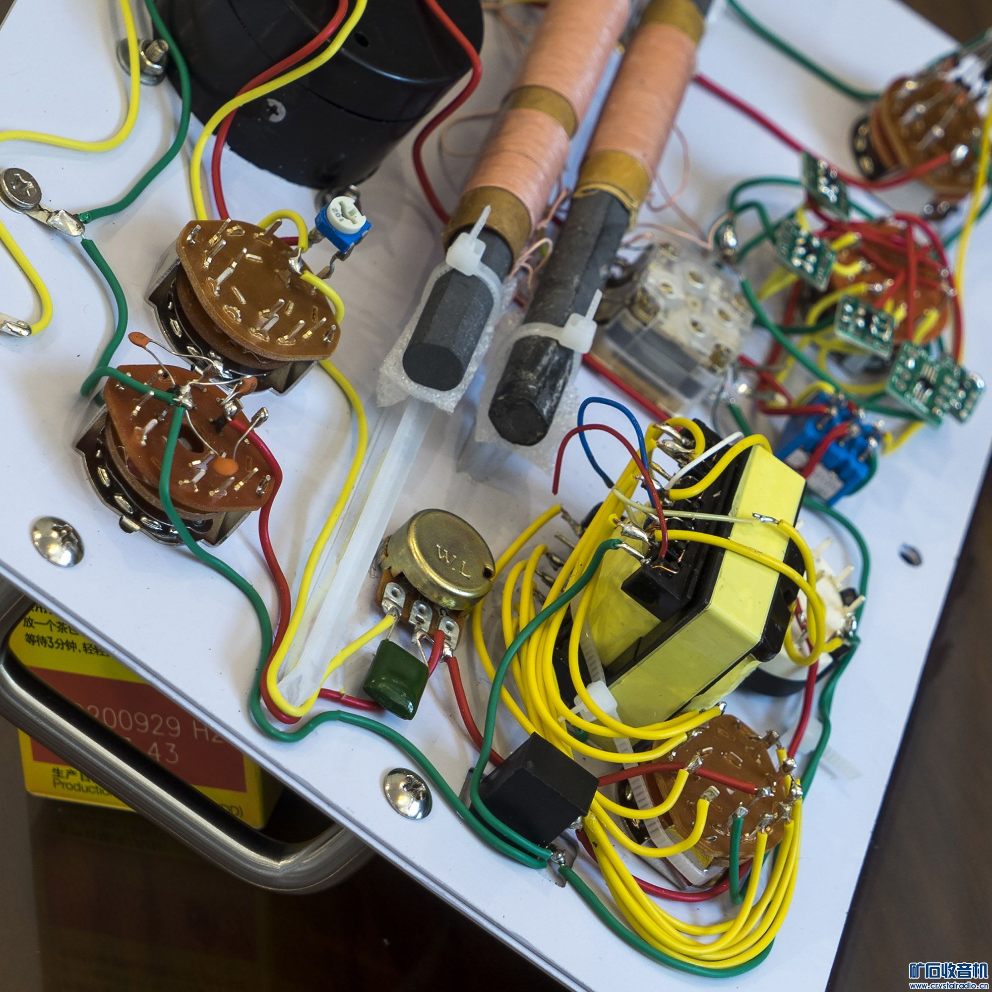

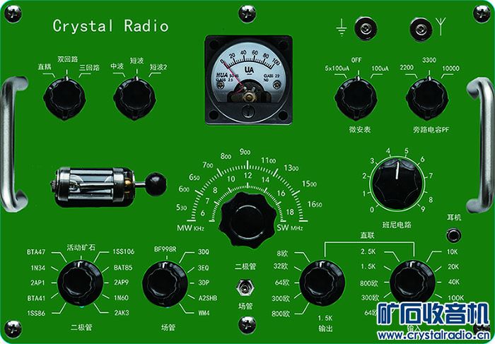

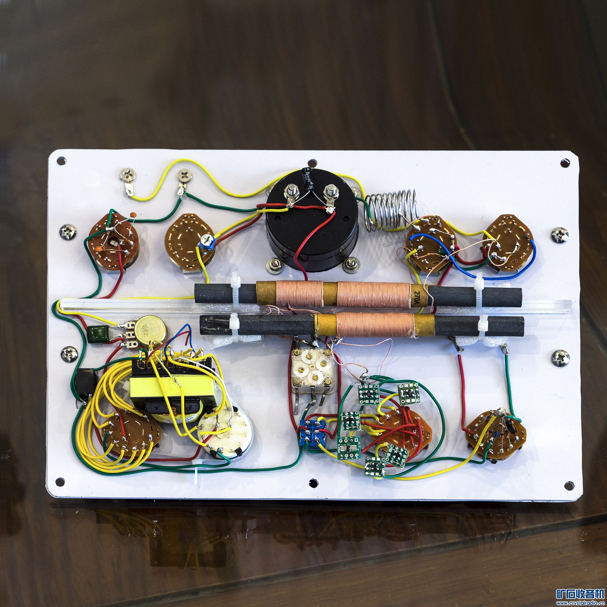

矿石机面版采用对称设计,工整有余略现呆版。电路采用三种回路互换,及多种二极管和场管互换,输出采用KPB-02阻抗变换器宽范围变换,100微安表不但能扩展量程也可关闭,另外有班尼电路和旁路电容可调,还有活动矿石。
矿石机结构
调谐:单回路,双回路,三回路
波段:中波,短波(8~15左右)
电流表:100微安,500微安,关
旁路电容:2200PF,3300PF,10000PF
二极管:1ss86,BTA41,2AP1,1N34,BTA47,1ss106,BTA85,2AP9,1N60,2AK3,
活动矿石
场管:3DQ,3EQ,3DP,BF998R,A2SHB,WM4
班尼电路
阻抗变换器KPB-02
输入:200K,100K,40K,20K,10K,2.5K,1.5k,800欧,300欧,64欧,
输出:1.5K,800欧,300欧,64欧,32欧,8欧,
还可直联
矿石机的性能因很大程度取决于电台功率距离天线优劣等收信环境,没专业设备很难作出评判,但老师们和矿友一看这机的配置应该基本知道性能如何,所以也不做介绍了。
二极管基本都差不多,耳听很难区别,相对2AP1(据说台产)和BTA85(蓝色封装)相对好一点,最差的是活动矿石,但活动矿石是一代人磨不去的记忆。
场管用6个,3DQ,3EQ,3DP,三个常用的,还有3个是我从网上随便买10多个筛选出来的,A2SHB性能最好,而且好很多,最差是WM4,下图是在信号发生器同等信号情况下测到的。
旁路电容这3个都差不多3300PF相对好一点点,也只是电流表微微有点变化。
阻抗变换器KPB-02很实用多接点很容易找到合适的点。
