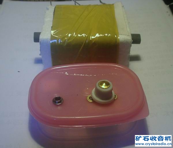

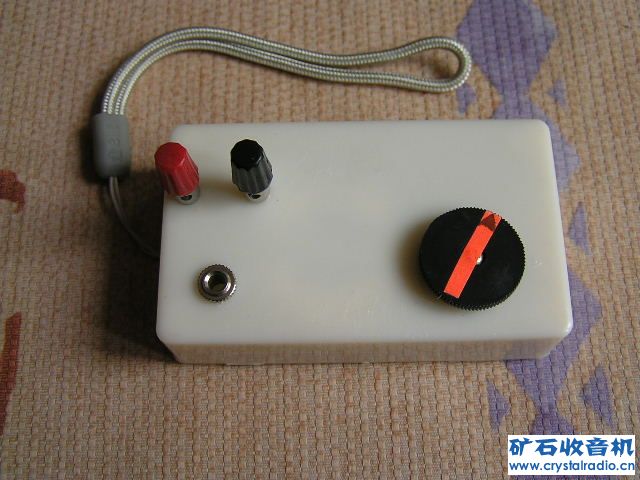

这个3DQ小机靠近线圈便可收台,小机距离还可调节好方法。
发表于 2011-6-3 21:44:08 | 显示全部楼层
 楼主| 发表于 2011-6-3 21:59:03 | 显示全部楼层
回复 32# zyd1951
    这样小机不必设接线柱,当地强台可以无天地线听到,靠近高树更响。

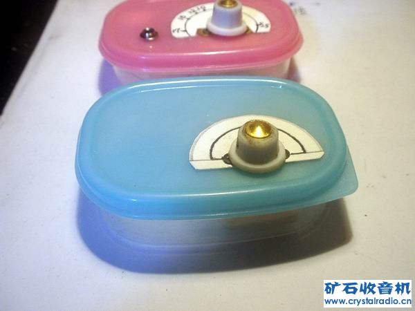

    第二次便是此机,寄来我帮您装好。这部小机是送友谊电子张兄的,他太忙没时间玩3DQ,现在我用3DQ装超再生FM己完成。

准备装一部再生式3DQ。

好啊,现代矿石收音机。向老师问几个问题天地线接在L1上,是高频升压耦合吧?看那线圈的圈数很多,只有250微哼么?无论多少圈是250微哼就可以吧?如果用小电池怎样接入电路?
 楼主| 发表于 2011-6-5 15:28:55 | 显示全部楼层
回复 39# fzh547611
    因为用的磁芯不同,绕的匝数也不一样,只要250μΗ配365可变便行。加1.5v电池串入一个5k电位,加在耳机两端,接地端为负。

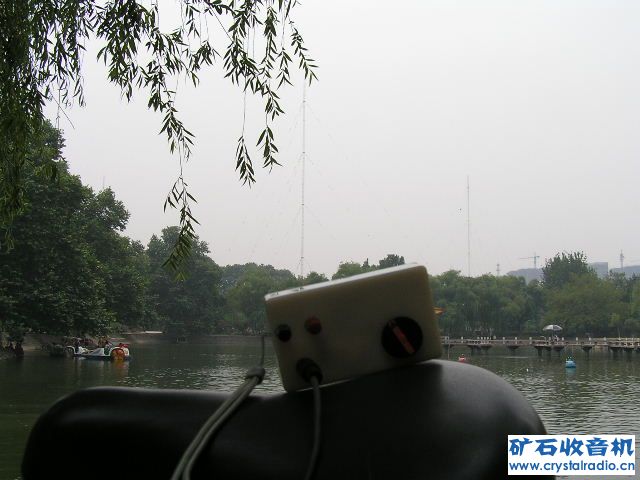

梁老师送我小型三回路双调谐3DQ机,昨天下午收到,打开包裹小机机装的太漂亮了,和成品机一样,接上耳机收听,不用天地线慢慢转动拔轮強台都出来了有4~5个,电台之間分隔很清楚没有串台现象,加上室内天线和地线強台声音振耳,收到了中国之音 河南台 郑州台 本市几个台用大灌桶耳机放音室内都能听见,兴奋之余今天中午骑車到公园收听,不用天地线300耳机收到4~5个台工作电流20uA左右,加一3米天线工作电流到50uA,有时间继续试听。
发表于 2011-6-5 22:40:35 | 显示全部楼层
回复 44# yydz
太近发射塔,没事少去这地方,保重身体!
