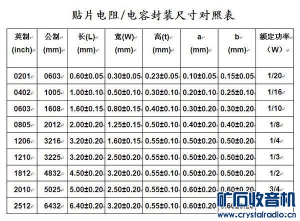

        贴片电阻电容的出现已经好久的时间了,从来没想用贴片阻容元件,自知太小了不容易焊接,可是近来看了JHXC老师的帖子,用示波器探头改制扫频仪检波探头的帖子,需要用贴片电阻,搜了一下贴片电阻电容的规格,有9个分档,但不知道买多大规格的比较合适,当然太小的贴片玩不了,尽量大点的但还要能放得下的,因此出帖求教,请熟悉贴片元件的老师坛友不吝赐教,通常买多大规格的贴片电阻电容比较合适!

这个看您老的视力与工具了,我的感觉,视力1.0左右 0805 0603都没问题,至于更小的规格,如果您的家当过硬,也还能凑合04xx以下的就算了,毕竟是玩犯不上折磨自己。

         b812c8fcc3cec3fd24917584da88d43f86942790.jpg 这是网上搜出来的贴片元件规格表,眼神还凑合,近视眼没花的厉害,家当没有硬家当,一组尖头镊子,普通尖头电烙铁,不知是否好用,从来没试过焊贴片,属于生手了。

        对照楼上的表格,看来你是高手,0805太小了,0603对我来说应该是极端小了,对照表格1210和1812可以试试,只要空间能装下就行。

0805比较合适手工焊接。

眼不花的话,0603起,花眼的话,最小就得0805,花眼用0603的话需有放大镜等工具。初次使用贴片建议0805起,太小了手工焊接困难。

        0805长2毫米宽1毫米多点,想想都太微观了,你能焊接也是高手,起码是熟手了。

800度近视!不用眼镜和放大镜轻松焊0402

如果板子空间比较大,当然0805了,其次0603,其他没用过
