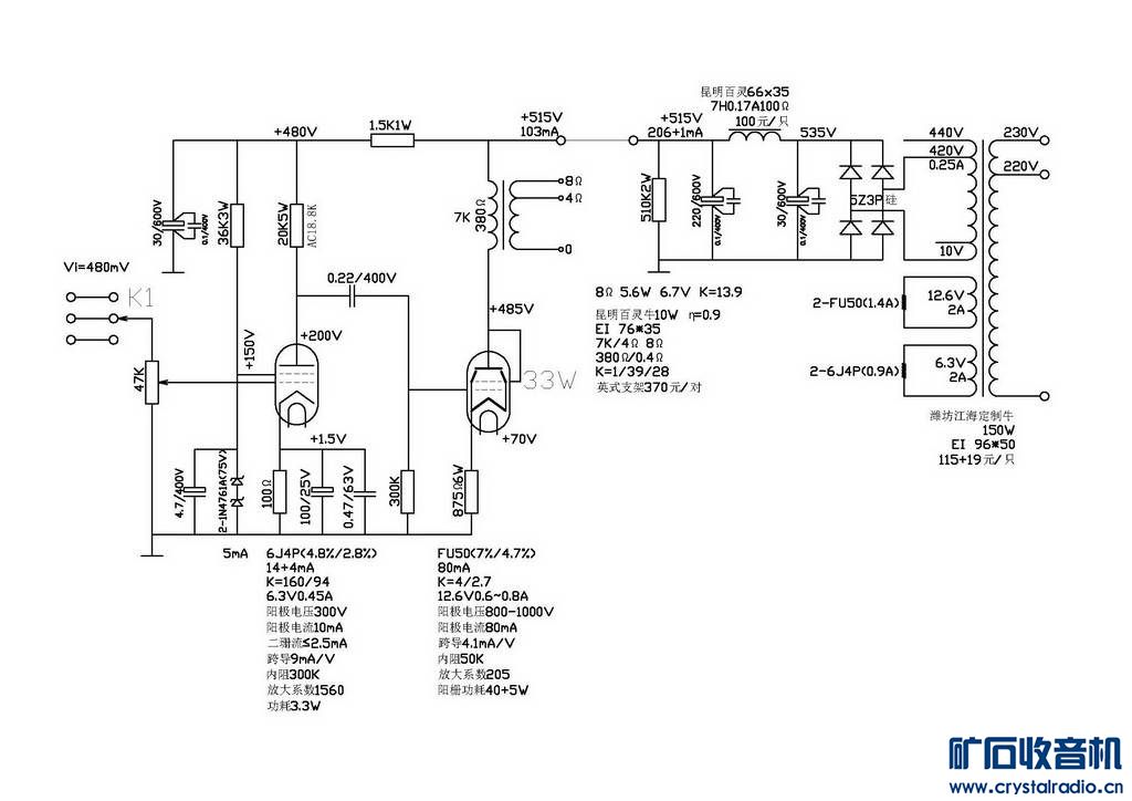

FU50听感不好,正想用保尔真架子改个6P3P 推挽机,问下输出变压器那个性价比高,以后把拆下来的FU50单端输出变压器(保尔真的)出了.

海河 发表于 2020-12-25 20:24
FU50小300B,这句话“害”了多少人
真理,往往要撞南墙才能得到

10年前做过FU50推挽机,经反复调试感觉声音不理想。
发表于 2021-7-29 15:58:48 | 显示全部楼层
     前不久参考网上的电路设计了这一款6J4P+FU50电路,还没来得及制作,听了海河老师这话,此计划还是搁置一下,有时间先做4P1S单端。
