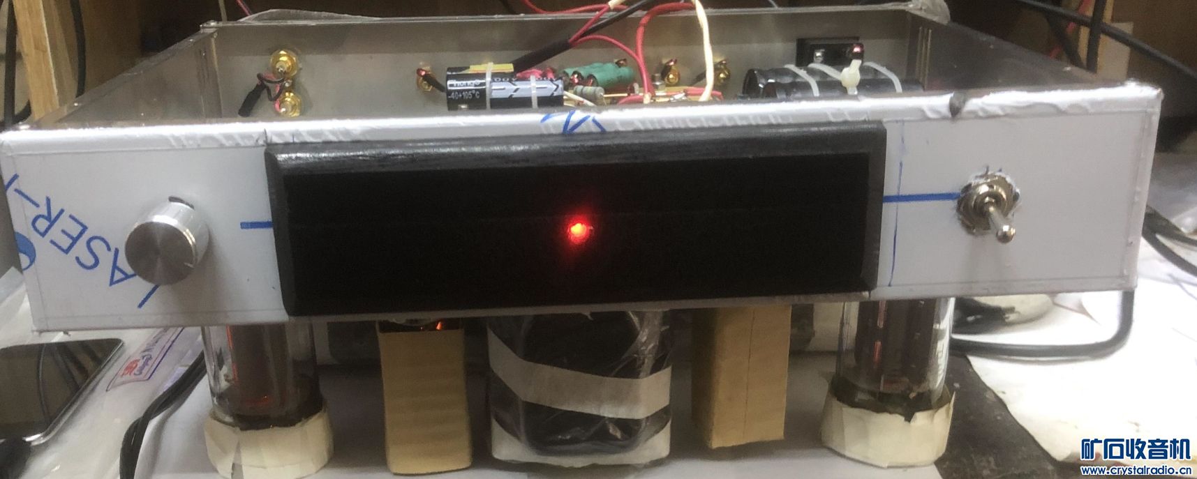

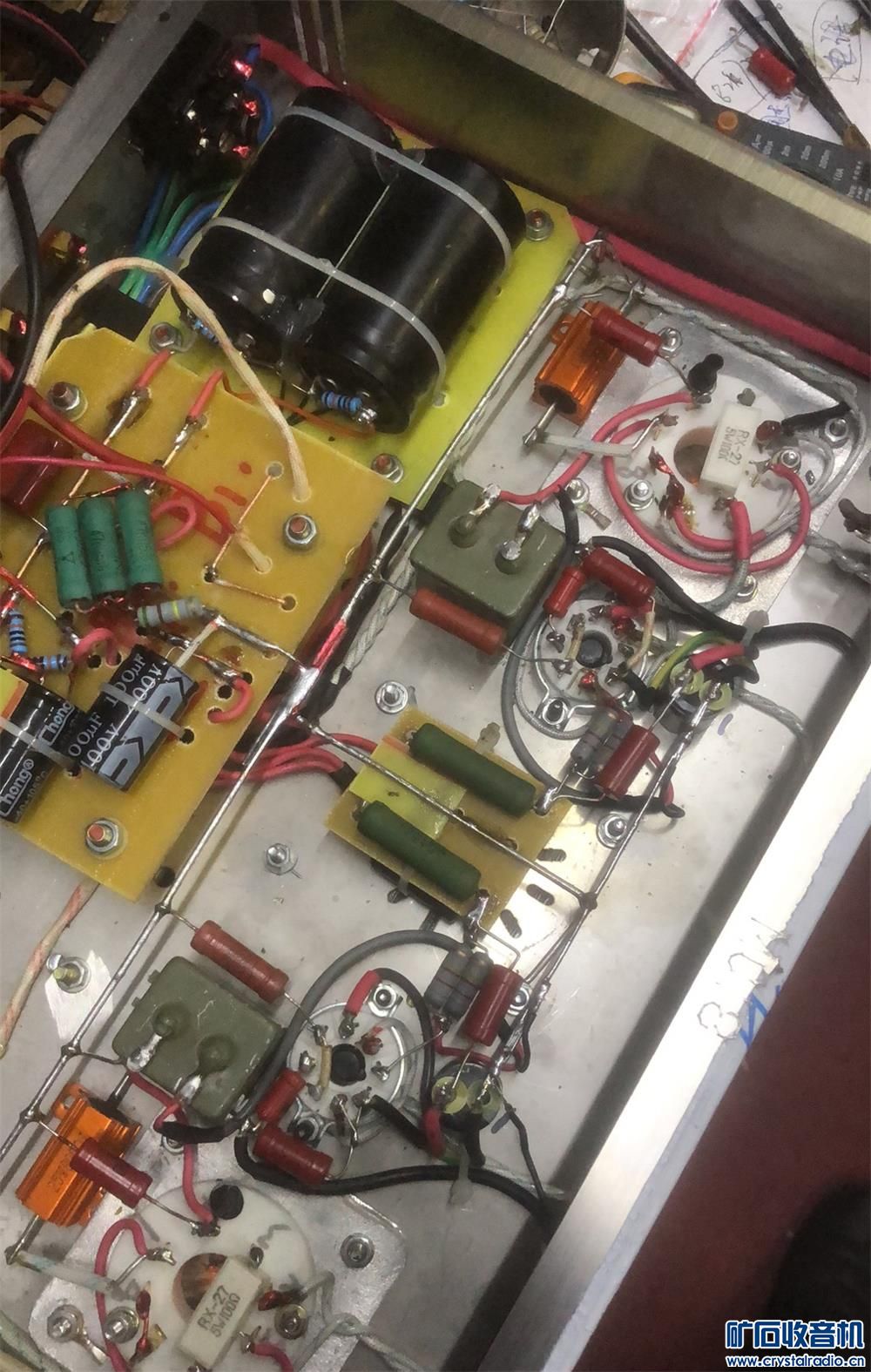

FU50有小300B之称。
从结构上讲,baiFU50是旁热式氧化物阴du极束射五极管,300B则是直zhi热式三极dao管,
从特性曲线上来讲,对比300B及FU50的特性曲线可以看出,300B管子的线性比FU50好不少,把FU50接成三极接法,它的线性仍比300B差一些。也就是说,FU50的非线性失真要比300B大一些。
但是从价格上来讲,300B的价格最少是FU50的几十倍以上。
所以在电路跳校上要下一些功夫,实际制作下来就听感和音质还是不错的,廉价也发烧啊。

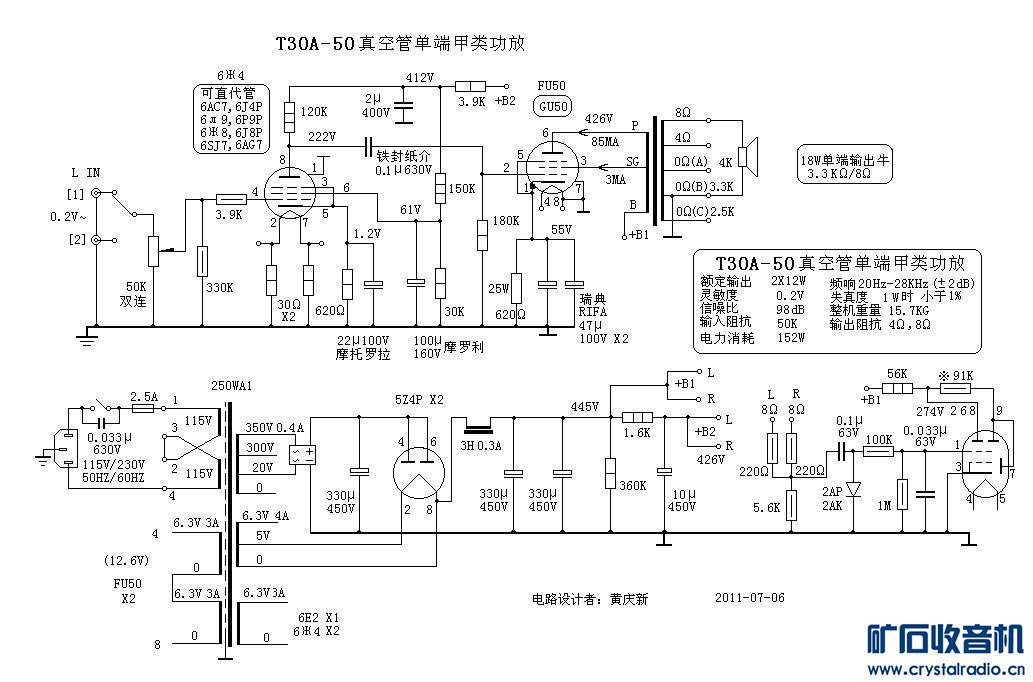

制作过程中参考了黄庆新老师的电路,后级稍微改动,和电源电压提高到490V。
电源牛280W,输出牛25W,牛牛是自己家养的比较肥。《需要牛牛资料可私聊》
经过几轮调校试听均感颇佳,不管管子贵贱,用心去做,安心调试,我相信胆声永远靓声。

楼主 您机器中的绿罐电容是耦合电容吗?

工艺一流,堪比教科书。看的舒服,听得受用。

楼主手头若有6J4P(6AC7,6Ж4)可以换下6J8P试试
我有6J4P,就是没有FU50
发表于 2020-12-28 15:43:03 | 显示全部楼层
juanlin 发表于 2020-12-28 11:40
我有6J4P,就是没有FU50
6j4p我没有,有6j8p,fu50有20来个,10块钱一个买的,北京电子管厂产品
