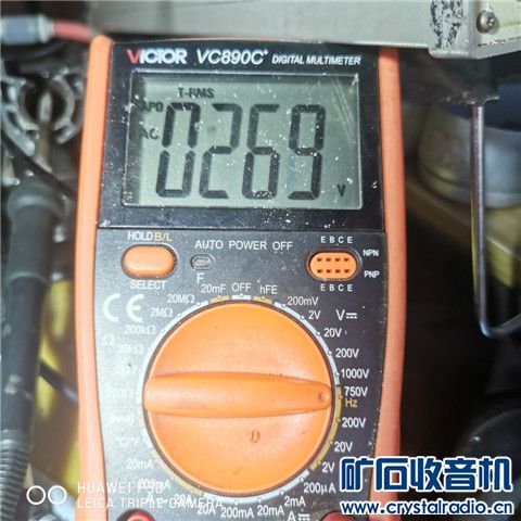

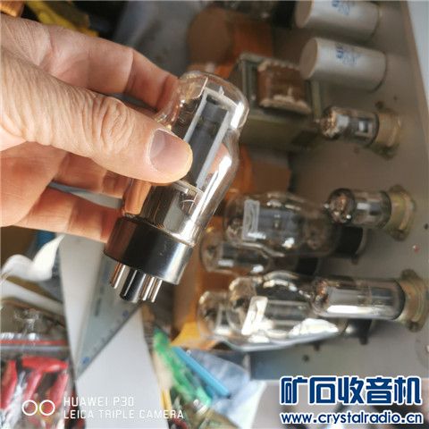

日了狗了。昨下午正听着,忽然 滋滋,一只管红屏,遂测了下阴极电压一点几伏,调负压作用不大 关机,拔下管子,一只管座子貌似打火567脚有黑色 测了一下市电,真的日狗!269v
降压到230v再试,打火座上的管子没有了阴极电压,拔下另一侧管子装上正常了,各阴极电压基本正常
那么因为电压超高挂掉了一只6p3     269v,市电高了20多%。那么高压420v上升到510v左右了
火大

管子内没放 紫色烟花 就不错了

这电压前无来者后无古人。269v---192.这跨度 幸好以前有台稳压器,这下派上用场了
