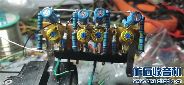

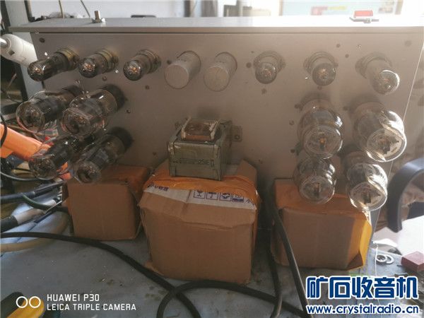

发表于 2020-12-24 14:45:55 | 显示全部楼层 |阅读模式

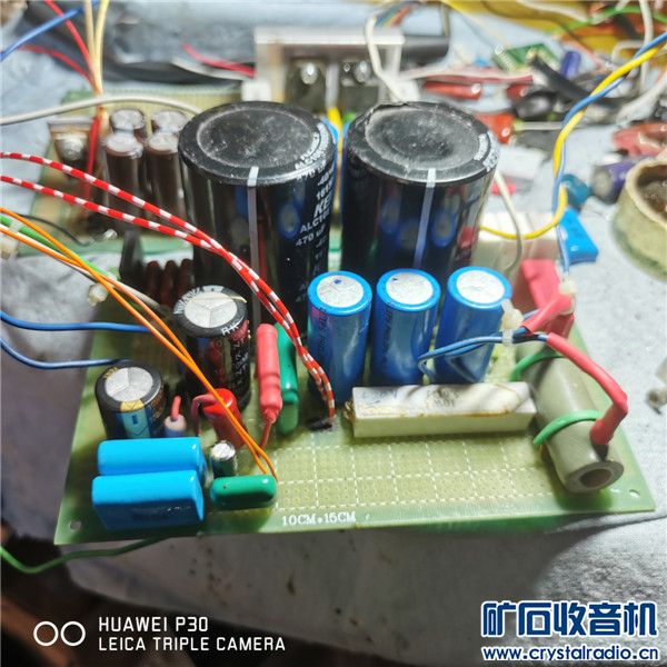

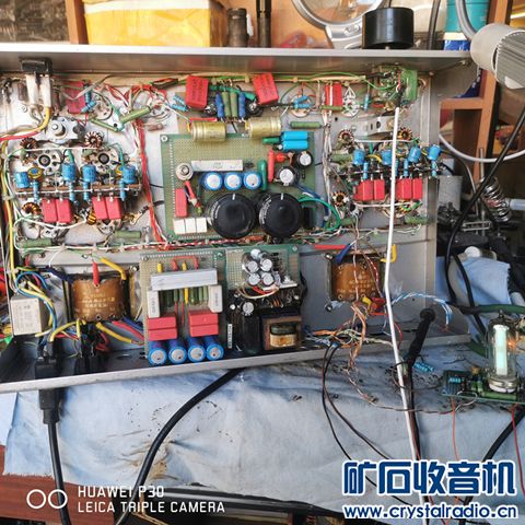

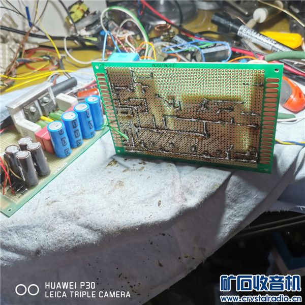

这是今年制作的第二台胆机,第一台是春节疫情期间制作的6p3单端,是处男作 ,这台并联推挽是次男作 输出牛购于坛友,红电40w4.5k,电牛自己改绕的。所有材料多数是七八手货
制作顺利,只是机壳尺寸略小只好利用有限空间所以显得比较拥挤。6p3阴极电阻10欧,电压调整为0.38v,功率约30-35w。
机器太重了
架构参考论坛各大师杰作,根据自己手头材料略有改变,但主要还是大师们的架构思路,在此感谢大师们。

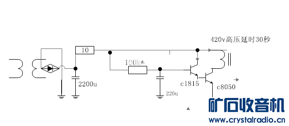

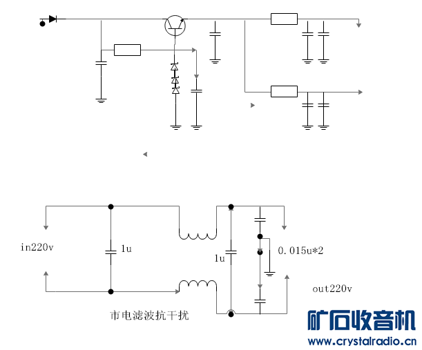

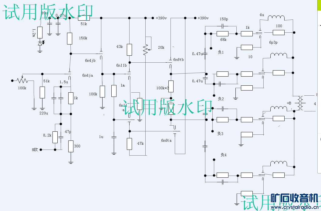

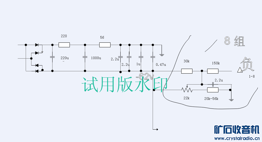

 楼主| 发表于 2020-12-24 14:55:03 | 显示全部楼层
电路图不能上传了,。明天

发表于 2020-12-24 21:15:55 来自手机 | 显示全部楼层
问下楼主输出变压用多大的硅钢片
发表于 2020-12-24 21:16:29 来自手机 | 显示全部楼层
输出变压器是96*60的吗?

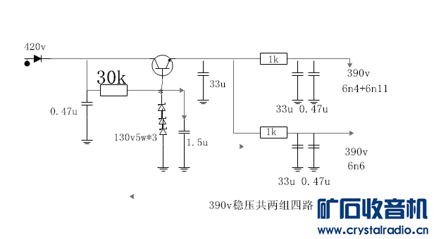

发表于 2020-12-25 09:51:42 来自手机 | 显示全部楼层
请楼主上电路图供学习,谢谢
发表于 2020-12-25 10:34:12 | 显示全部楼层
看看牛罩,够节约的呵呵
 楼主| 发表于 2020-12-25 10:36:48 | 显示全部楼层
 楼主| 发表于 2020-12-25 10:52:17 | 显示全部楼层
发烧菜鸟 发表于 2020-12-24 21:15
问下楼主输出变压用多大的硅钢片
是拆机的红电40w牛。86/40
