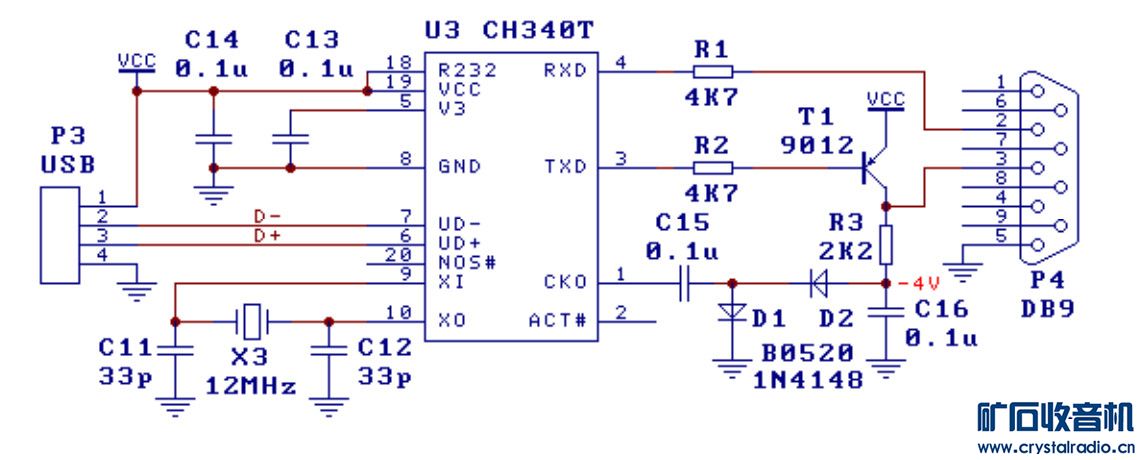

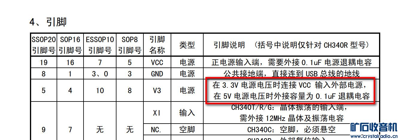

所以想自己Diy一个自动下载器,拟用CH340C来搞,做成自动冷启的。现在遇到一个问题,看CH340的数据手册,第4脚(下图CH340T是5脚)是V3脚,是用来外接3.3V电源的,手册当中对这个脚的描述是:“在 3.3V 电源电压时连接 VCC 输入外部电源,在 5V 电源电压时外接容量为 0.1uF 退耦电容”,手册中的推荐电路也没有对这个引脚的具体应用场景做说明。
那么如果我用CH340C这个芯片做USB到单片机的下载器,这个V3引脚以及3.3V单片机的供电该怎么处理?是用1117-3.3V的LDO从5V生成3.3V接到这个V3引脚上,然后再输出一路给单片机的电源脚,用于3.3V的单片机下载?

答案就是

发表于 2020-12-24 14:44:16 | 显示全部楼层
发表于 2020-12-24 14:48:48 | 显示全部楼层
串口芯片大同小异,这个是Arduino的原理图,可以看到串口芯片VCC是5V的
3.3V有个输出脚,直接退耦。CH340那个V3脚,应该也是个3.3V的输出脚。

看描述V3不是一个电源输入,你不能指望在5v供电的时候给他单独输入3V让他下行供电3v

CH340芯片手册里面很明确地说了V3引脚在3.3V的时候需要连接外部电源,按照这个描述,应该不是输出脚啊?
看您4楼回复的电路,是Vcc和V3脚都连接到3.3V电源上了。
发表于 2020-12-24 15:10:09 | 显示全部楼层
Fireflying 发表于 2020-12-24 15:00
CH340芯片手册里面很明确地说了V3引脚在3.3V的时候需要连接外部电源,按照这个描述,应该不是输出脚啊 ...
应该有电压输出的,可以在5V的电压下测下V3。现在Arduino Nano也改用了CH340了,板子上也有没有3.3V稳压器/管。

JuncoJet 发表于 2020-12-24 14:44
https://www.pianshen.com/article/62851025652/
这个网页,只说了CH340工作在5V和工作在3.3V时候的电路连接方式。
对于我这个应用场景,CH340是从电脑的USB接口获得电源的,这个电源只有5V,并没有3.3V。然后,后面的单片机可能会有3.3V的,比如我用这个下载器,向3.3V供电的单片机下载程序,应该怎么处理?肯定不能把5V直接给单片机。您的意思是说V3脚是3.3V输出脚?如果真是输出脚的话,就直接把V3脚引到3.3V单片机的供电脚上也就完事了;如果不是输出脚,那我还得另外解决单片机的供电问题,例如用LDO给单片机供电,但是这样的话,CH340是5V供电的,单片机是3.3V供电的,CH340输出的信号,高低电平的区间是不是能做到跟3.3V单片机兼容?能不能正常工作?手册里面的描述实在太含混了。
