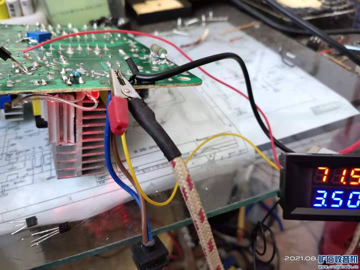

昨天晚上按照你的方法改造了下,我调到56V左右,电源就打嗝了,但按照你的方法改造了R55并了个150欧电阻啊。
还有就是我把功率输出电阻做成了两档,打算一档8A,一档差不多4到5A充电。一档是3.44K,一档再并一个电阻,开关开启后并连的阻值是2K左右,但还是无法调整电流呢。

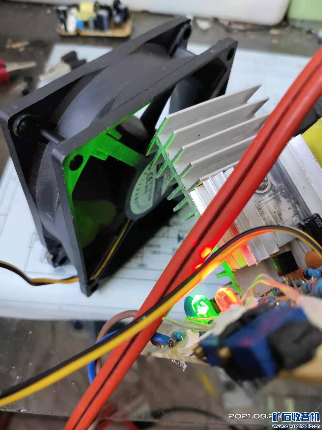

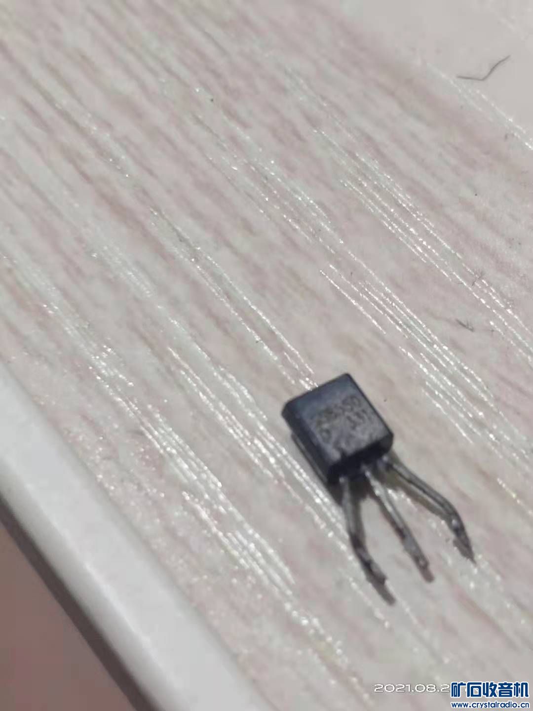

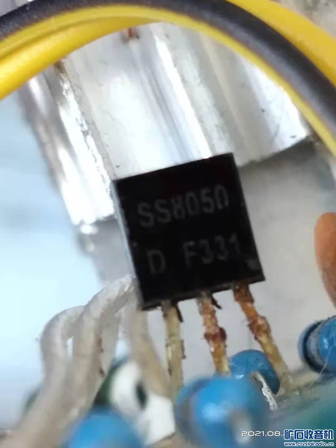

仔细查看电路,那个红灯是正常的电源指示,不正常的是旁边的绿灯亮度不够,另外状态不能变色
检查没发现其他问题,转灯三极管8550也是好的 8550.jpg 也还是弄个8550换上去试试,结果故障依旧
是没拍清楚看花了眼?再来一张 确实是8550.jpg 确实是8550啊!没辙了 补课.......弄个8050试试看 正常空载指示.jpg 正常负载指示.jpg 正常了
换上8050后的待机状态 更换好空载状态.jpg 绿灯亮,风扇不转有负载才转,充电器修复完成

才看到,请问是啥问题呢?
 楼主| 发表于 2021-8-29 16:58:17 | 显示全部楼层
8225032 发表于 2021-8-29 14:37
才看到,请问是啥问题呢?
次级有辅助电源,初级没问题,主电源没输出,给你改动的整理整理就有了
