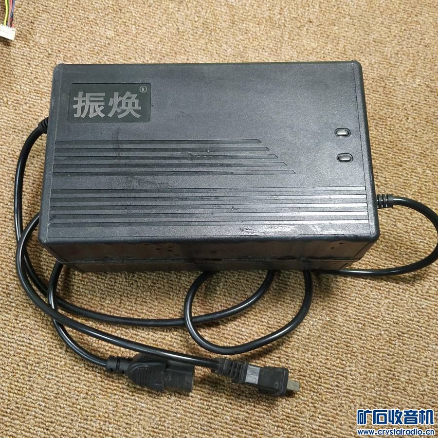

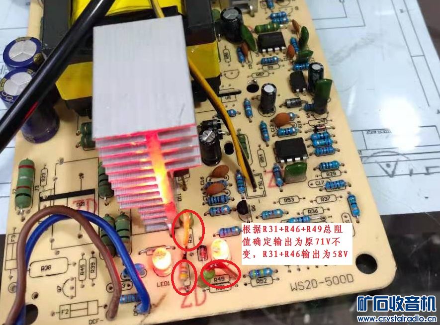

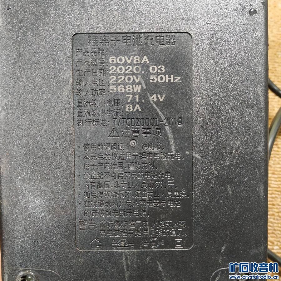

    不久前从坛里买了个60V8A大功率锂电池充电器,借用原图 充电器原图.jpg 输出为71.4V8A, 充电器标称电压和电流.jpg 本想用于48V电动车充电,输出得改成58V,于是就想给改成双电压的,下面是实际操作,电压、电阻、电流都是实测值有误差哈!
    调整最大输出电流,考虑电池容量和充电器的可靠性,决定将输出最大功率调小一点 调整最大电流.jpg 原输出8A580W电阻值为3.44K,自己用2500W电炉丝做了个简易负载 简易负载.jpg 实测R21/R22阻值为2.78K时约6.5A450W,2.24K时约5.4A400W, 调整最大电流外接可调电阻.jpg 调整最大电流状态.jpg 最大电流时功率.jpg 我选择的是6.5A嫁接的功率计
    调整转灯电流,实测R28/R29阻值为428时转灯电流1.16A,选用300转灯电流约为650MA.
    最后测试时发现当切58V档时电源出现打嗝现象,测3845工作电压为8.6V临界状态,在R55位置加150电阻并联在R56上,实测3845工作电压达到10.5V, 3845电压调整.jpg

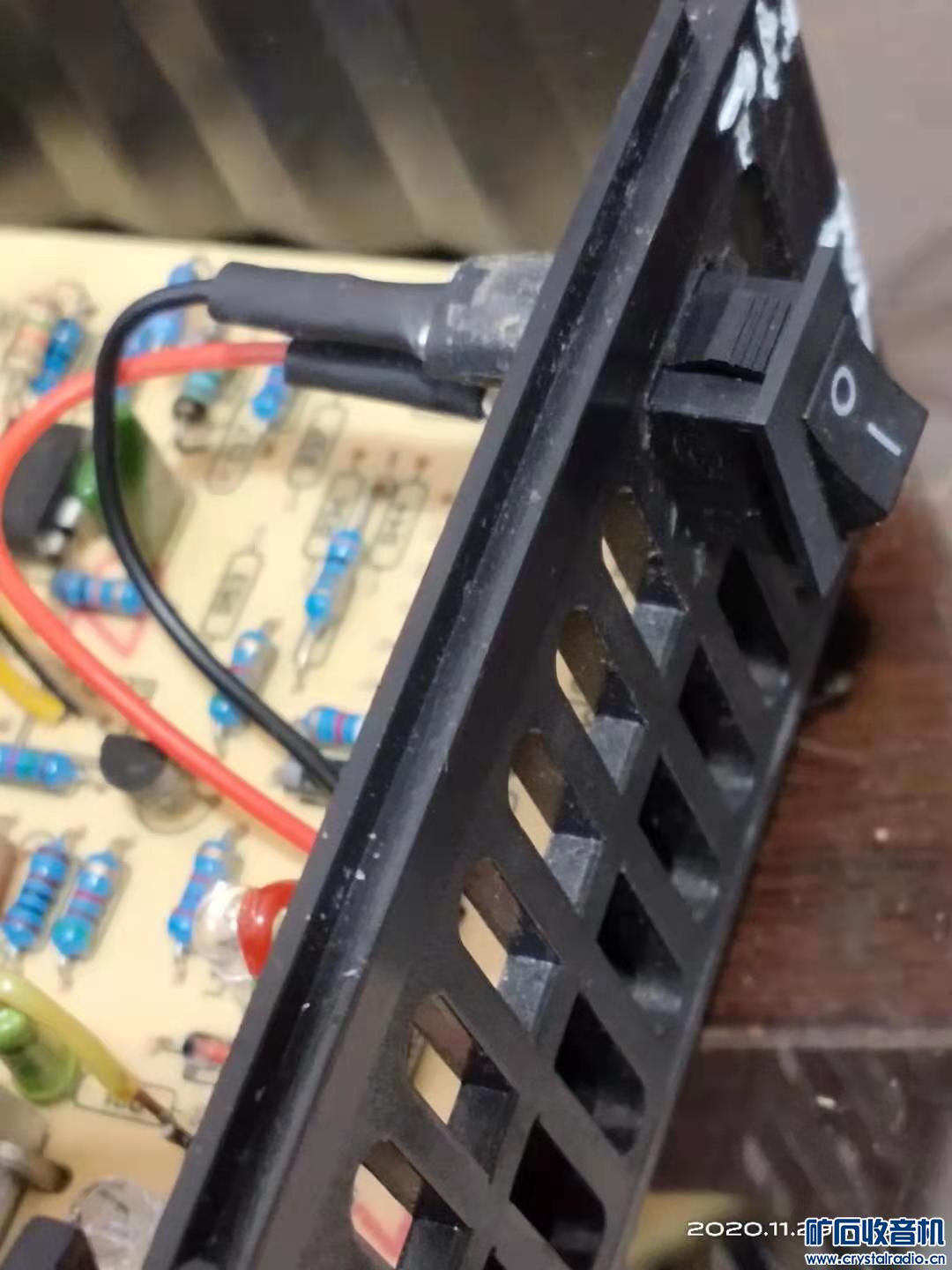

    改装完毕,正常使用中

调压可调用多圈电位器,图6电路板旁边那两种都可以 借其他的原理图说明一下改动位置吧,就是R31/R46/R49,如果改0到100V可调直接用100K可调代替这3个电阻就可以了,不过要增加两个12V左右的电源分别给3845和358独立供电
