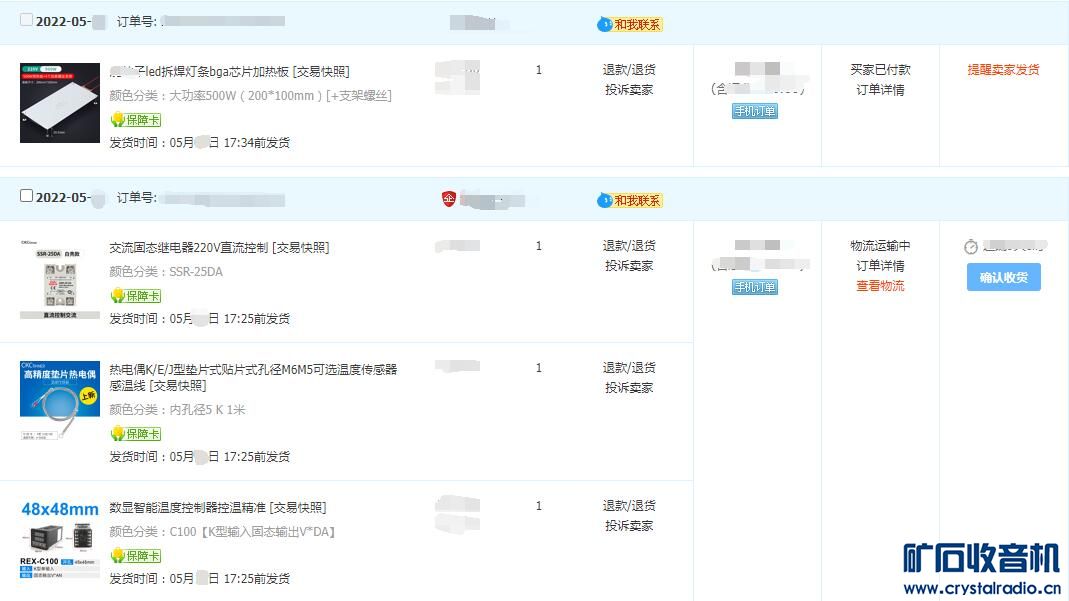

发表于 2022-5-17 23:37:32 | 显示全部楼层
感谢楼主展示精湛的艺术之旅。
请教,smt是否可用TPC台面代替。
我购买的控制器和您的应该是一致的,温度控制回路用的3A交流固态继电器。
安装电气回路的外壳材料还没找到,您的思路值得借鉴。
 楼主| 发表于 2022-5-18 09:32:09 | 显示全部楼层
音乐留声机 发表于 2022-5-17 23:37
感谢楼主展示精湛的艺术之旅。
请教,smt是否可用TPC台面代替。
我购买的控制器和您的应该是一致的,温度 ...
坛友应该说的是PTC加热台面吧,只要有传感器和温度控制器一起控制温度,应该没什么问题。
祝制作成功!

发表于 2022-6-20 23:14:39 | 显示全部楼层
不错,用这个热台做底部加热器,再配一把可以调节温度和风量的热风枪。就可以组合成为返修工作站,更换BGA都没有问题。

发表于 2023-9-14 16:26:55 | 显示全部楼层
看着跟某牌的电炉子一样的,可以淘个电炉子做外壳
发表于 2023-9-14 16:29:04 | 显示全部楼层
fycbw369 发表于 2020-12-24 23:31
位式控制,改为PID控制温度更精准。
pid的温控器好贵的,单位热处理机器上换下来的六七百块钱一个,9段控温,清一色的里边输出继电器触点氧化不通了
