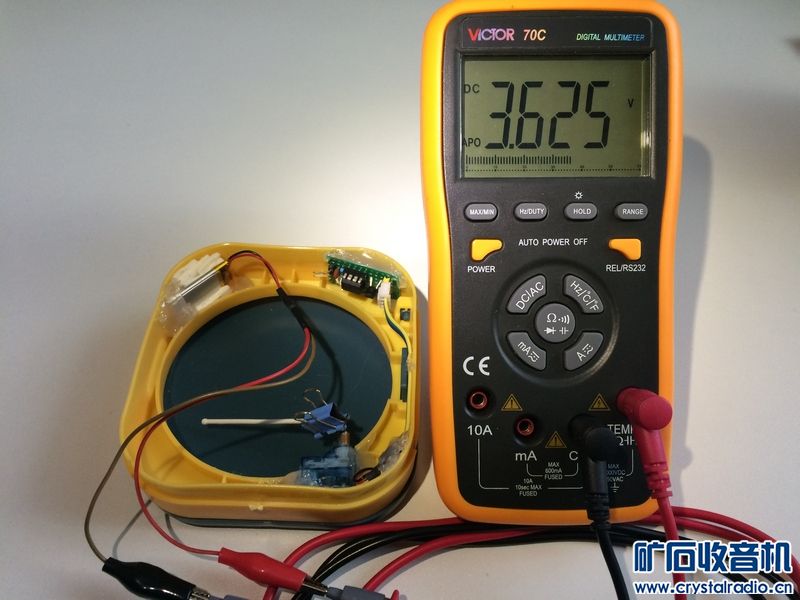

今天垃圾桶连续工作满三个月(2020-12-12 至 2021-3-14),再来测试锂电池消耗情况。
由于 2月 只有 28天,这次测试特意延后两天。期间垃圾桶日常使用,电池持续工作,没有额外充过电。
经测试锂电池开路电压 3.625v,相对于充满状态(4.20v)大约消耗电量:80%-90%,电量消耗比例符合预期。
当前电压依旧正常开关盖,灵敏度、功能均不受影响。
至此已达到 1L 帖子的估算续航:一次充电轻松续航三个月
附上测试照片,祝大家 DIY 愉快!
