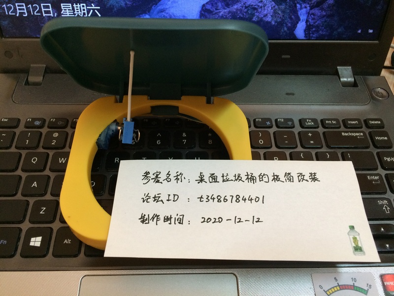

【作品外观】
按照大赛的要求,先上作品和名片:

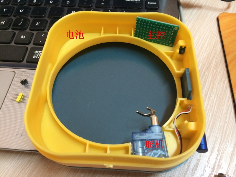

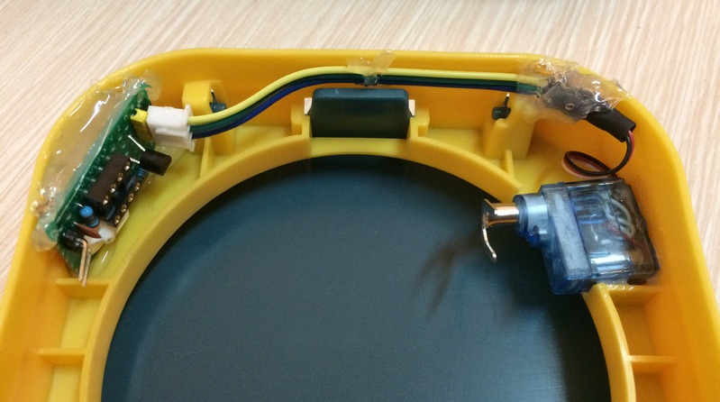

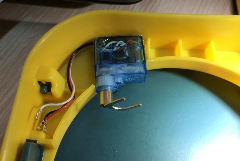

改装垃圾桶是从安装舵机开始的,作为最大的机械部件,能成功嵌入垃圾桶桶圈至关重要。
手头刚巧有一批迷你的舵机,比常见的 SG-90 还要小一圈,用在这里正合适:
垃圾桶桶圈有着比较充裕的四个角落,因而顺着电线的方显分别安置主控、电池:

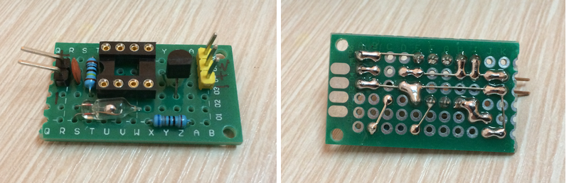

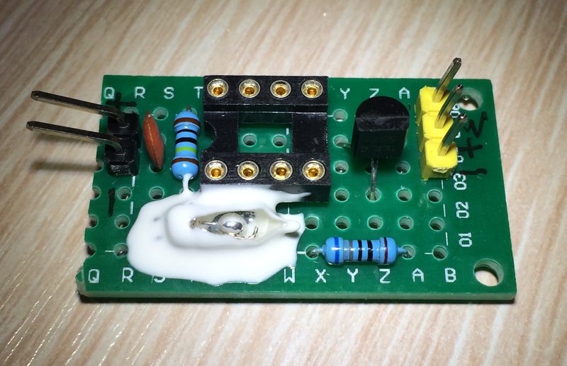

接下来是主控的焊接,这是一个限定万用板尺寸的活,用 ATTINY13 单片机刚巧可以放下。
选择 ATTINY13 一是 1.8v-5.5v 的工作电压刚好覆盖了 3.7v 锂电的整个放电区间,
二是这片 AVR 支持超低功耗休眠/唤醒,可以不设电源开关就长期带电工作。
整机的传感器使用水银开关,检测到晃动就触发开盖动作,关盖由延时完成。
为追求低功耗,水银开关的上拉电阻选用 1M,可以稳定触发 CMOS 控制器。
焊接基本上凭直觉就有了,零件刚巧凑满整块万用板:
最后给水银开关打上 704 硅胶,抗震、绝缘又防潮:

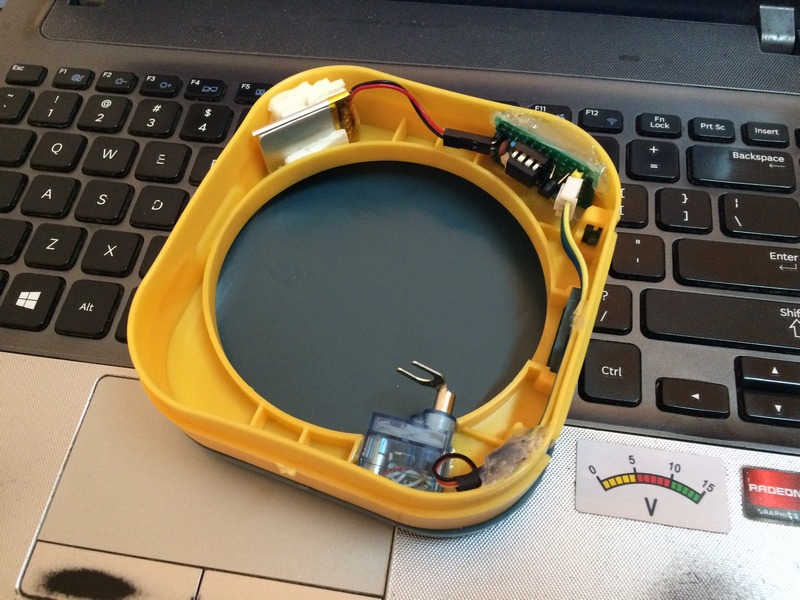

主板完成后,按照预定位置组装连线,并打胶固定:
电池选用某宝二手货,大约 300mAh 的容量带保护板,无惧过充过放:
至此硬件已基本完工,T13 单片机从座上拔下即可更新程序;
在舵机的旋转连接片上,夹上一段轻质长杆即可顶起桶盖。

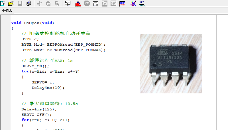

软件上使用经典的 ICCAVR 来编写,大致包括:
① 50Hz-PWM 舵机控制;
② 水银开关触发检测;
③ 低功耗休眠(含舵机关断);
④ 开关盖流程、位置参数校调。
代码编写完成后,需要校调舵机位置以实现最佳动作匹配。
最终所有的校调参数信息一并存入 T13 的 EEPROM 区。

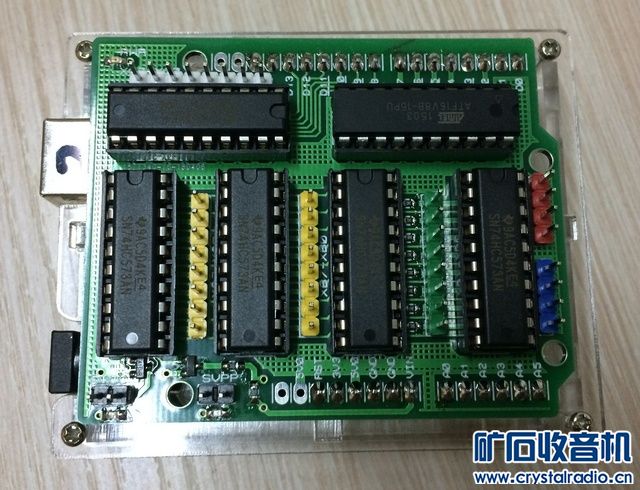

既然是 DIY 大赛,烧写器也拿自制的玩意:Arduino 堆叠编程器。
由于我复用了 AVR-RESET 引脚,这里必须使用高压编程模式:

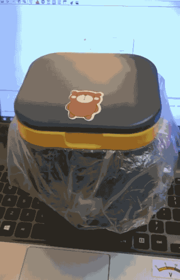

【运行效果】
桶圈检测到晃动,就会自动打开桶盖,一段时间后再自动关闭:
整机带桶工作效果:
桶盖关闭后主控进入低功耗休眠模式,直至再次晃动触发。由于功耗极低,整机无需电源开关。

每一层扩展板都够单拉出来开个帖子的。我在 Arduino 上用 PLD 器件 ATF16V8B 做了局部总线,才能有竖向堆叠。
放个 IO扩展层 的照片感受下,使用 DIP 就是要随便造,烧了直接换:
发表于 2020-12-12 21:00:26 | 显示全部楼层
t3486784401 发表于 2020-12-12 20:56
每一层扩展板都够单拉出来开个帖子的。我在 Arduino 上用 PLD 器件 ATF16V8B 做了局部总线,才能有竖向堆 ...
就开个系列帖,或者拿这个参赛,肯定火。这个是真材实料。
