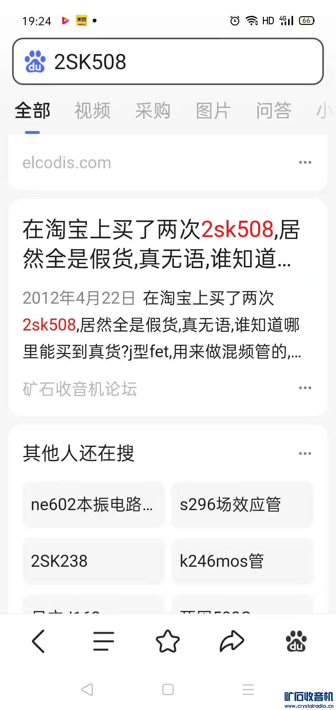

没必要用这种老管子啊,假货又多。2SK508的性能也挺好的,关键这是量产在售的管子,价格又便宜,零售价才0.6RMB/pcs,还没不会是假货。

没必要用这种老管子啊,假货又多。2SK508的性能也挺好的,关键这是量产在售的管子,价格又便宜,零售价才0. ...
查了一下手册,2SK508的Idss有20mA,这个用在收音机上太大了,用在别处或许还好说。
 楼主| 发表于 2020-12-11 19:27:15 | 显示全部楼层

发表于 2020-12-12 07:41:16 | 显示全部楼层
不是20mA,是50mA。 这是极限值。
2SK508的基本特性与3DJ8差不多,但跨导更高,一个小的负栅偏压就可以将漏流大幅度降低到1mA以下。结型管不都是要加负偏压的么?几百欧的自偏压源极电阻就可以满足要求了。
