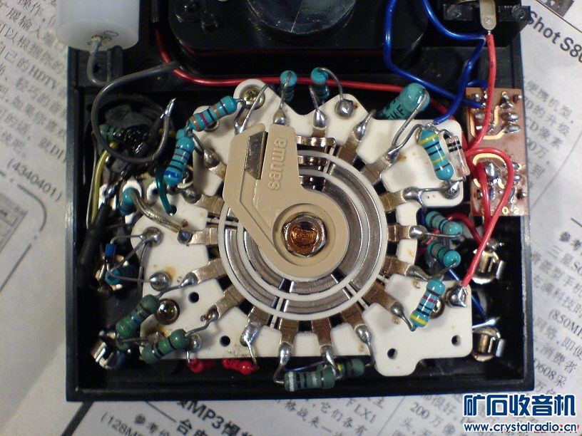

都是贴片零件,稍一过载必烧,除了牌子也就没啥了

output插孔是用于测音频放大器的ac输出电压,接到放大器的output端口,所以标output。
本质上等于mf500的dB插孔——该插孔经过一只约0.1u的隔直电容接进万用表的ac测试电路。与ac档的最大区别是,他能隔断直流,测的是纯ac信号(指针表的ac档其实测的是dc+ac信号)

我也有块三娃指针表,早早就报废了,指针归位不良,应该是轴尖磨损了,没你说的质量那么好,PCB开关经常接触不良,外表面没有刻字是类似油漆一样印字,很容易就磨花磨掉了,可能是我不会用吧,但我的30表47表现在还好好的,还有零几年买的MF85,刀刀压线,和三娃结构外观差不多,也是PCB开关,但精度比三娃高,万用表只是工具,皮实耐用才是根本

全世界都一样,技术和工艺越成熟,用料就降低了(有把握了)
88是PCB  而那70老表子是陶瓷刀位板

没错,EM7000或者说sanwa的所有指针表都有令人不爽之处,作为使用者当然可以喷,我也来数落下sanwa的不是:
1、和很多人看法一样,EM7000慢得令人发指,不知厂家怎么想的。个人善意的揣测,厂家应该不至于因为技术不济处理不好阻尼问题,或许是有意为之,但这钟故意确实影响使用体验,无法理解。
2、既然你都用了有源放大电路了,频响也够宽,为何不增加交流毫伏档,这样实用性就大大增强,测电源、调试音频电路那些应用场合,笨重的低频毫伏表就可以扔了。当然这会增加一些成本,不过EM7000本来就够贵的,功能做到位,真想买的人也不在乎你再多加点价啊。
3、360TRF电阻缺档,你把OFF档换成X10K档行不行?sanwa表很多型号电阻档都缺档,电流档也分档太粗糙,例如SP-18D,本来好好一个表,测电池和OFF却占了3档,结果弄得电阻和电流档残缺不全。
4、361TR,这块表总算档位齐全了,电阻档9V+3V电池,各方面看似满意,然而出厂校准上似乎出了点问题,测基准每个档都差那么一点,大半格的样子,当然这完全在指标之内,可以无视。不过矿坛这地方不是有追求刀刀压线的传统嘛,这表同一档位的不同刻度位几乎都是差了固定的格数,说明表本身的线性良好,不同档位测同一电压也是偏差同样的读数,说明分压电阻也没问题,那只要校准电表的满度值就好了。可是打开盖子一看傻眼了,人家压根就没有一个可调之处,换电阻吧新表又不舍得。我特别注意到,不同时间段的几位网友反映了相同的情况,说明我这个不是个案。连360TRF和SP-18D这种最低端的表都可以刀刀压线,这里面一定出了点问题,具体原因懒得找了,反正表已经送人了。
 楼主| 发表于 2020-12-10 12:13:40 | 显示全部楼层
不过,我还是认为用PCB开关、贴片之类的现代设计没啥好指责的,抱残守缺对抗时代潮流没用的。厂家的目的当然是为了降低成本提高效率,但有声誉的厂家会在这样的工艺条件下,将产品做得和过去一样可靠,你想想,人家全球那么多用户,如果改换工艺连可靠性都保证不了,不是砸自己牌子吗,Agilent/Keysight、Fluke、Hioki、Sanwa这样的名厂会干这样的事吗?Fluke改PCB开关差不多20年了吧,你见过大面积投诉开关质量的吗?改贴片工艺就更早了,你见过贴片原件不够皮实一过载必烧的Fluke表吗?不说进口品牌了,就说国产表好了。我自己有块杂牌的890数字表和优利德UT52数字表,都是用的PCB开关,杂牌表早就接触不良被我扔了,而UT52还好好的,无论怎么造也不坏。看到了吧,PCB开关和PCB开关是不一样的,作为消费者,重要的要选对厂家。
