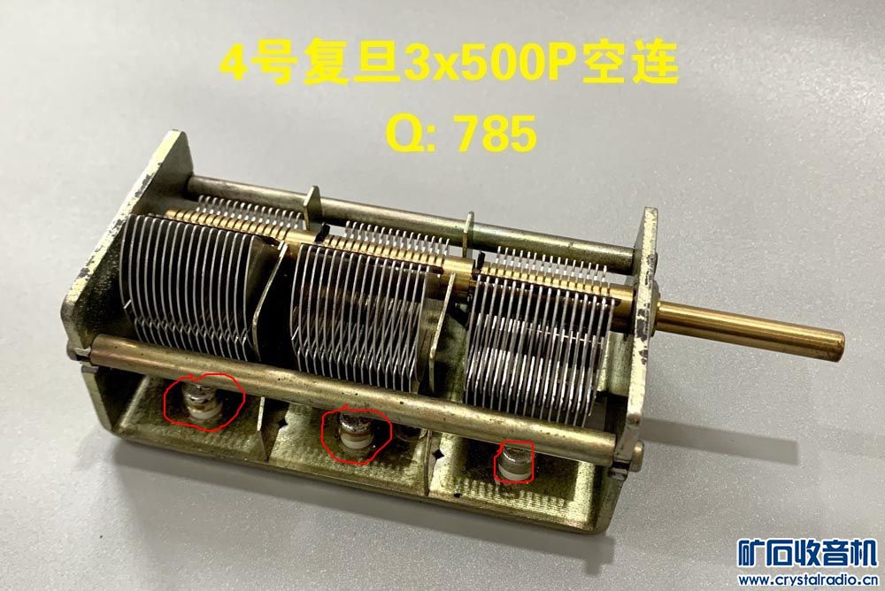

15种可变电容器的性能粗略测试比较

看了楼主测试15种可变电容的结果,对4号可变数垫底感到不可思议。要知道4号可变可是定片使用瓷支架的可变,使用瓷支架的可变的q值一般没有太低的。恰巧,本人手里也有这么一个可变,也用小郭老师都Q表与222-1可变进行过Q值对比,对比值仅仅在中波高端比222-1低100个Q值。可为什么楼主的测试值这么低呢?通过仔细观看照片感到找到了答案,该可变的瓷支架上有很多焊接时用的助焊剂没有进行清除,本人手里的这种可变的瓷支架上也有很多的助焊剂,当时用无水酒精擦除干净了,不然会严重影响可变的Q值。

 楼主| 发表于 2020-12-11 20:20:32 | 显示全部楼层
tnlby 发表于 2020-12-11 15:31
看了楼主测试15种可变电容的结果,对4号可变数垫底感到不可思议。要知道4号可变可是定片使用瓷支架的可变, ...
雷老师做事严谨!日后清理后再测一次,感谢提醒。
