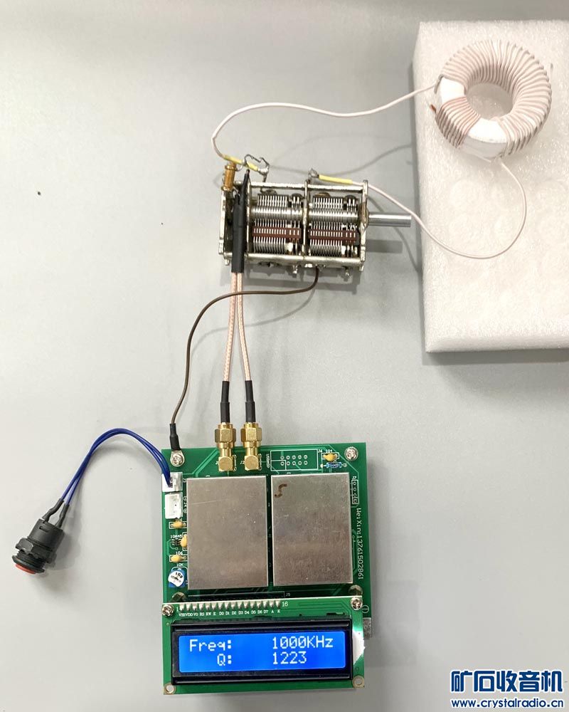

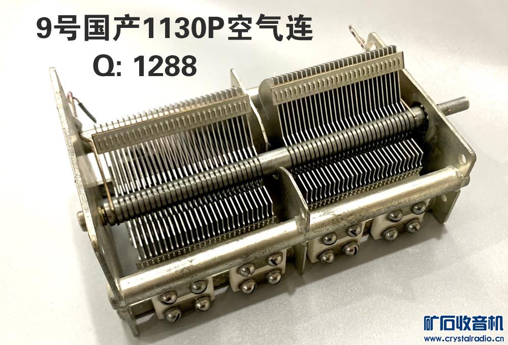

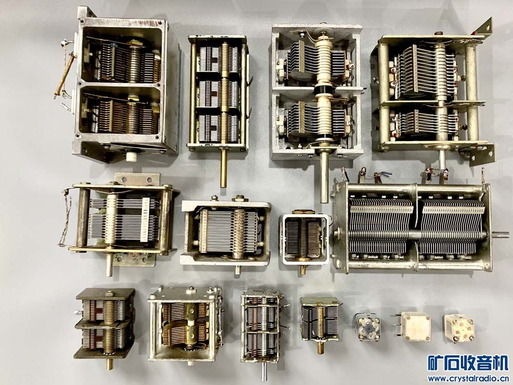

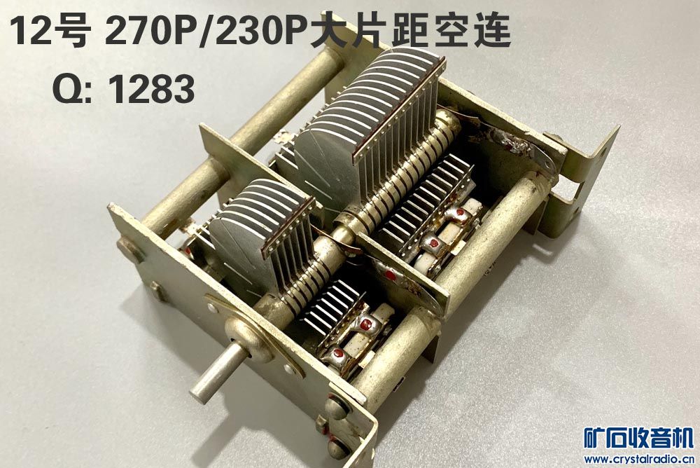

  玩矿机的人都知道,不同的可变电容器的品质性能是各不相同的。一般说来小型密封的可变电容器要比空气的可变电容器性能要差。但是如果选材、制作、工艺考究的话,小型密封连的性能也是可以超过一般的空气可变电容器的。为了对手头现有的各种型号规格的可变电容器的性能有一个比较直观的对照,今天下午花了半天时间,对手上15种可变电容器做了一个粗略的性能比较。
  这个比较法是选用了相当简单的一个对照,就是用一个线圈与各种不同的可变电容器并联作为LC回路测线圈的Q值,由于在这里线圈作为定值,与不同的可变电容器并联测量Q值也会变化,间接地也就测定了各可变电容的性能。此方法仅作为对照比较,作为业余玩矿机的参考!
为方便起见,也便于统一测量,这次选用的测试频率是中波1000KHZ。选用的高频Q表是本论坛郭老师(gxg0000)提供的第三版Q表,在这里要表示感谢。

 楼主| 发表于 2020-12-8 11:35:40 | 显示全部楼层
longshort 发表于 2020-12-8 08:23
那个国产的密封双联,Q值也应该达到1000多甚至2000以上,测试前要先把四周的固定螺丝都紧一下,有条件的话 ...
您的意见非常好,我空了再试一下,再次感谢。
 楼主| 发表于 2020-12-8 08:58:35 | 显示全部楼层
bobby_jack 发表于 2020-12-8 07:57
根据楼主的测试再加上统计分析可知,参加谐振的磁环线圈Q值应该在1400-1450之间。如果1430的话,则各电容器 ...
孙老师的补充资料非常有价值,非常感谢!

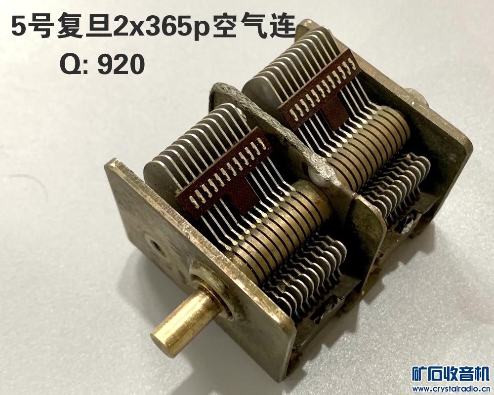

 楼主| 发表于 2020-12-13 12:24:26 | 显示全部楼层
boatswain 发表于 2020-12-11 16:29
以前常见的复旦2x365P空气连Q值并不高,不知是否与老旧清洁不够有关系。
与清洁当然有关系,但最主要的还是取决于设计、用料!

发表于 2020-12-7 23:16:05 | 显示全部楼层
这种方式最直观,222-1可变真是名不虚传~,其中5号空连看着有点脏,可以洗一下再测测!

发表于 2020-12-8 01:02:40 | 显示全部楼层
开眼了,看到以前没见过的镀金空连,架子是整体的那种。谢谢楼主分享!

发表于 2020-12-8 07:54:48 | 显示全部楼层
空联全家福,漂亮;
照片养眼!赞.

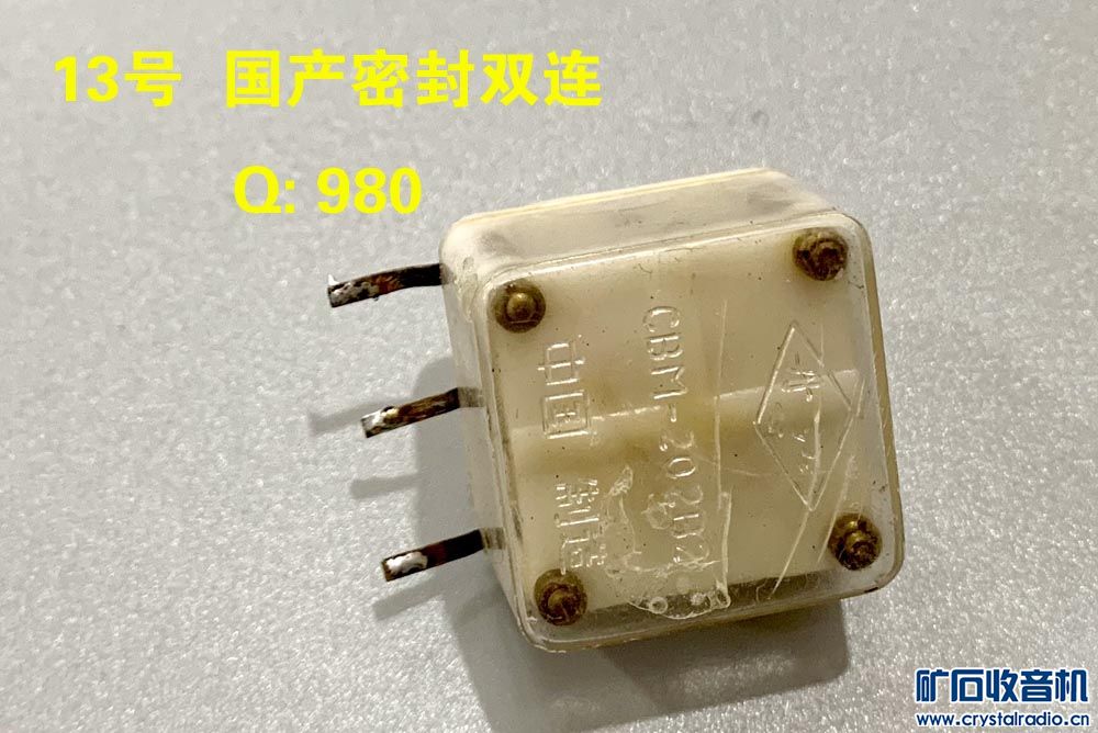

发表于 2020-12-8 08:23:34 | 显示全部楼层
那个国产的密封双联,Q值也应该达到1000多甚至2000以上,测试前要先把四周的固定螺丝都紧一下,有条件的话用超声波清洗机洗一下。
