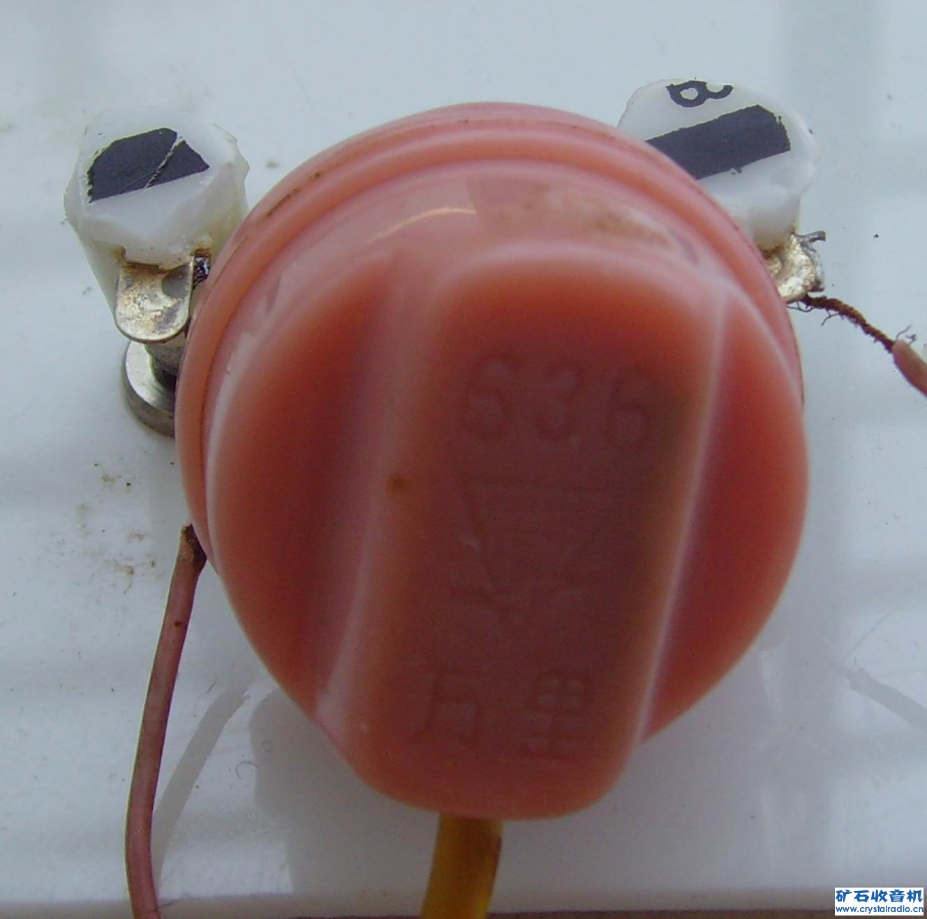

万里636,直流电阻接近1500
万里636,直流电阻接近1500

不错!可变与线圈拉开了距离,能保证效率

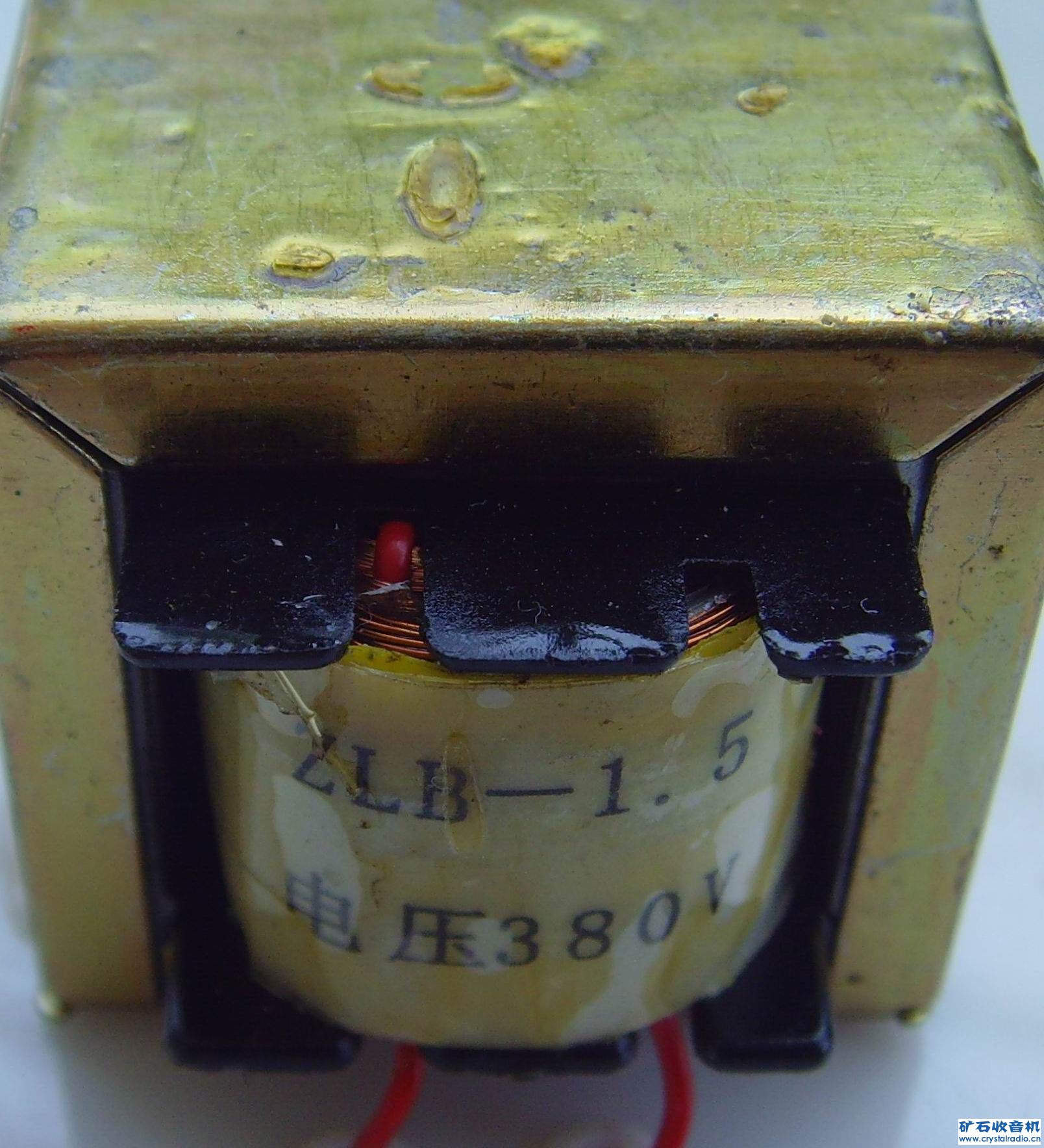

15伏带高阻耳塞阻抗不太匹配。如果有110伏抽头,把耳塞接在上面就差不多了。

我觉得(阻不太高的)高阻耳塞经过4:1的升阻之后效果不错。
楼主请参考这里:
http://www.crystalradio.cn/bbs/thread-115966-1-1.html
如果手头上有大电感1:1变压器可以试一试。如果花太多钱买小坡膜就不值得了,不如买好的耳机。
