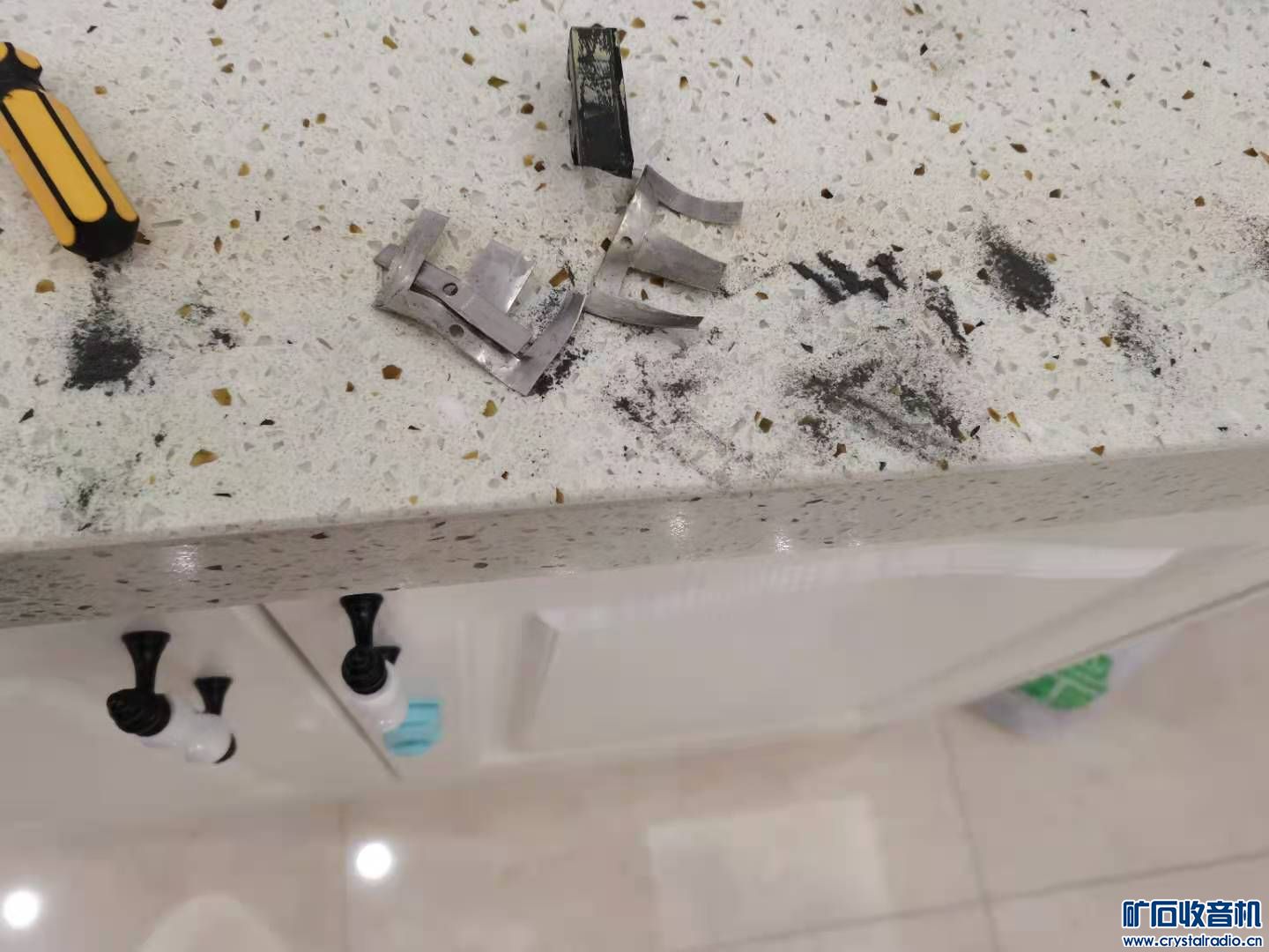

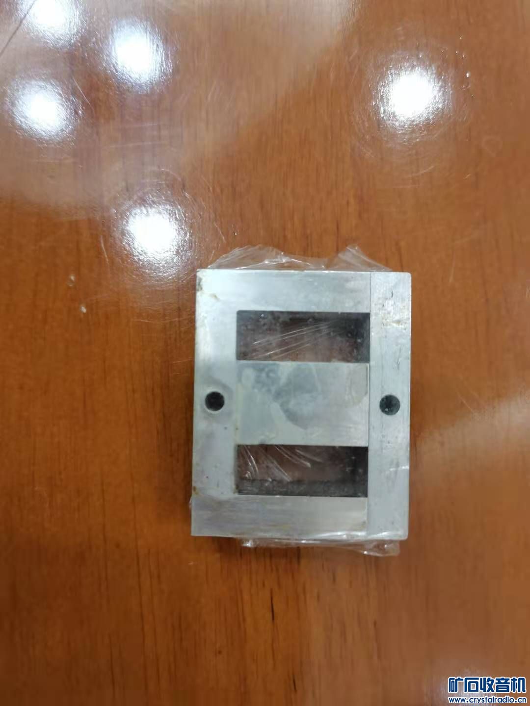

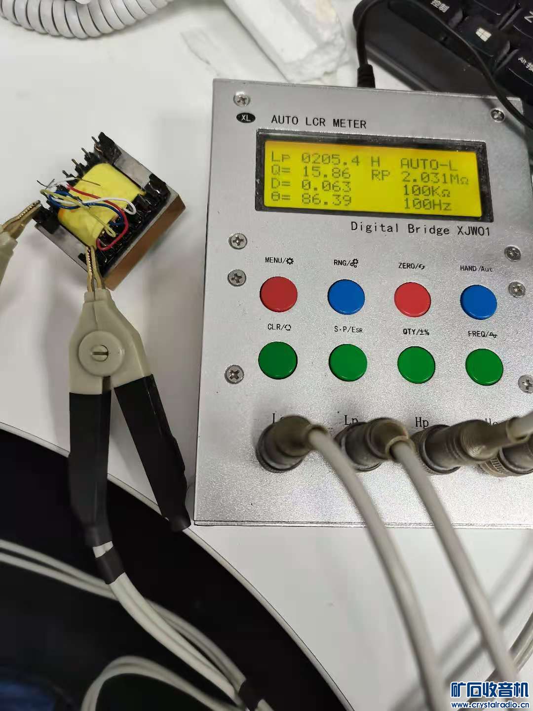

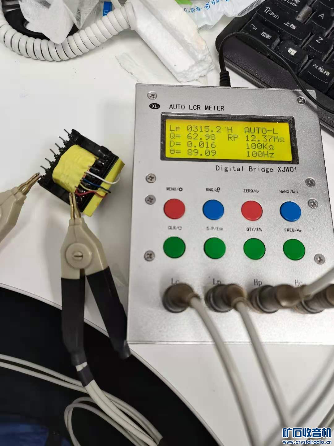

早先时候购入一副EI型的坡莫合金,尺寸跟KPB-02变压器磁芯差不多,一直犹豫要不要换,因为使用下来的情况看,kpb-02变压器性能确实优异,在我看来是最佳的矿机匹配变压器,假如换了以后性能不升反降,那就得不偿失了,但是看了其他人写的文章又把坡莫合金夸得很好,最终抵挡不住好奇心,还是咬牙换了,去掉磁芯后,坡莫合金还是厚了点,于是削足适履,去掉了两片合金片才勉强塞进去,不得不说坡莫合金的质地是真的软,换了以后迫不及待的测试电感,结果有点失望,100HZ下最高电感量才200H,而磁芯版有300H,其他参数还没测,欢迎各位老师发表自己的看法和意见! 7562d544563d8593c2530a06f4950bd.jpg 07bb4d3b066b74adfb7fec2fe72f870.jpg 2ac35f8cc48450e99801452a2c605b5.jpg f47bc0cbd4f702c582b5880f8d3b62c.jpg 5401f6c2497568a9abe4c7b40c7db00.jpg 130248846b6f0175588f903fc52c765.jpg
发表于 2020-11-30 09:52:22 | 显示全部楼层
EI型铁芯交叉插入使用好些吧。
 楼主| 发表于 2020-11-30 10:11:57 | 显示全部楼层
weirenmin 发表于 2020-11-30 09:52
EI型铁芯交叉插入使用好些吧。
买来就不是交叉的,片与片之间像是用胶水粘在一起的,见图二,不过合金质地那么软恐怕一插就会歪

发表于 2020-11-30 13:10:52 | 显示全部楼层
交叉对插吧,电感量会增加的。当年没有出这个变压器,我自己用仪表放大器的波莫合金输入变压器(L型铁芯,截面记得是10*15mm)绕了一个,用电感表测电感量量超量程。后来用RLC电桥测,100K欧阻抗档(最高档了)都有200多H。
发表于 2020-11-30 13:46:43 | 显示全部楼层
为勇于实践的壮举点赞,加油!
 楼主| 发表于 2020-11-30 15:20:47 | 显示全部楼层
alunli 发表于 2020-11-30 13:10
交叉对插吧,电感量会增加的。当年没有出这个变压器,我自己用仪表放大器的波莫合金输入变压器(L型铁芯,截 ...
谢谢指点,顺插改对插估计会好很多!

发表于 2020-11-30 21:59:59 | 显示全部楼层
据说薄膜合金铁芯不能对插,好像是要绝缘,只能E在一边,I在一边,相互之间要绝缘。
发表于 2020-12-1 08:09:28 来自手机 | 显示全部楼层
坡莫合金的电阻小,片与片之间是绝缘的,破坏原结构很难做到。
