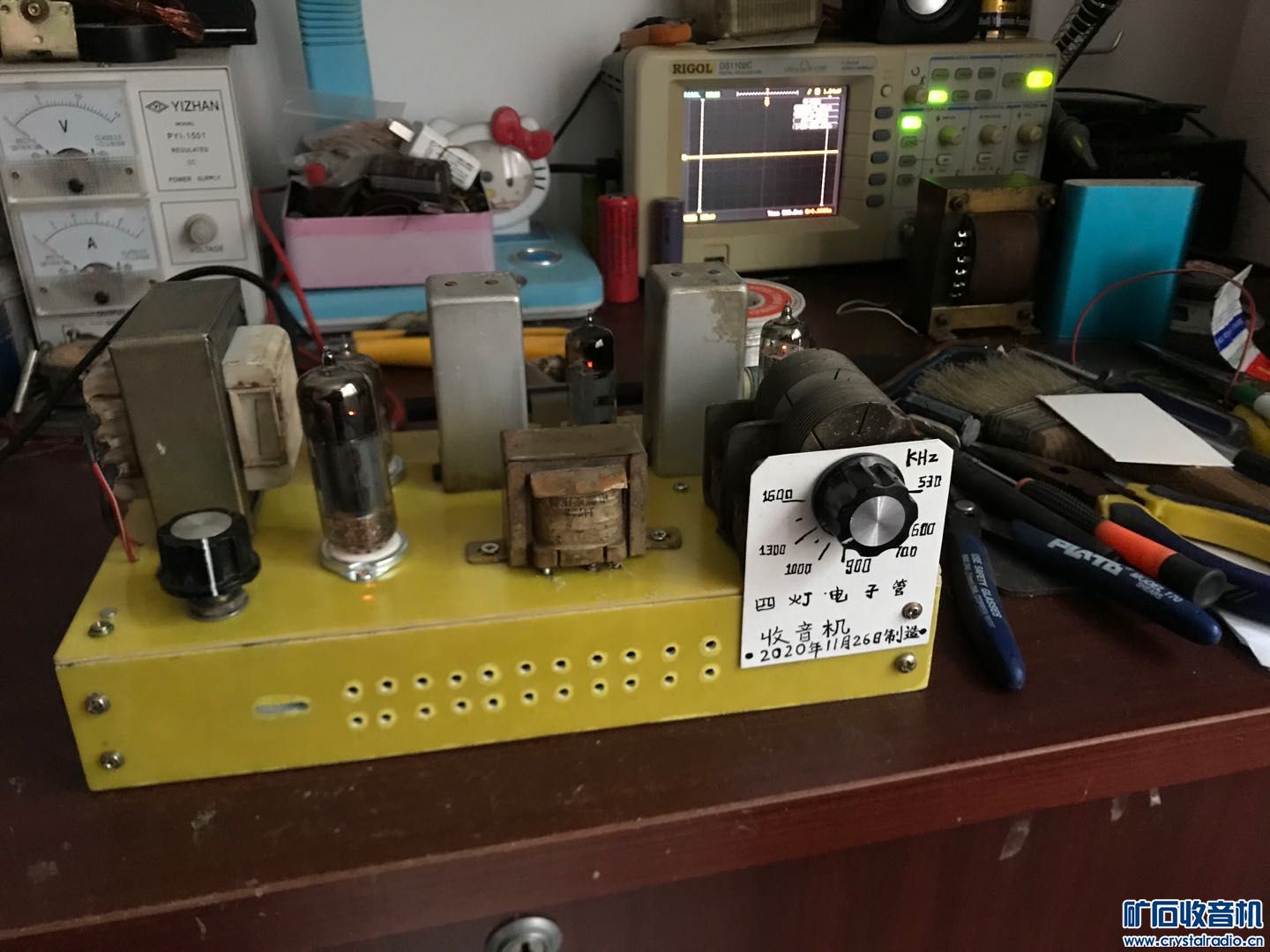

初学者做了台电子管收音机
 楼主| 发表于 2020-11-26 12:53:50 | 显示全部楼层

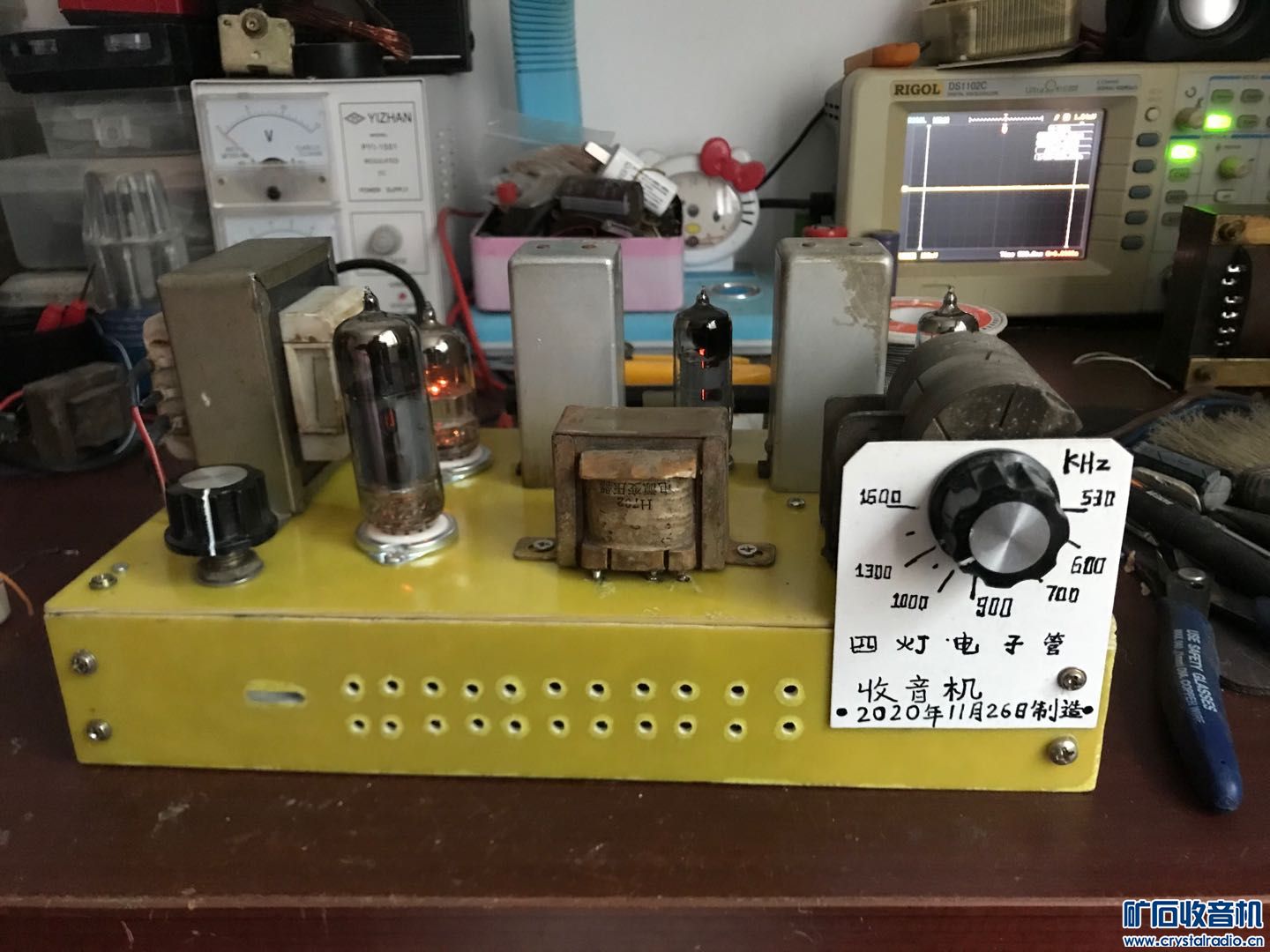

今天弄了个液晶电视的喇叭正好符合这个收音机的内部安装位置,同时做了个调谐刻度盘,这样用起来就非常方便了。更不用外接喇叭了。上图。
 楼主| 发表于 2020-11-26 12:56:08 来自手机 | 显示全部楼层
ww12jj 发表于 2020-11-26 08:40
喇叭放在那里?
今天更新了下,内置了一个喇叭
 楼主| 发表于 2020-11-26 13:57:37 来自手机 | 显示全部楼层
--夏天-- 发表于 2020-11-26 10:18
收到的是短波,还是中波?
中波,因为短波信号不稳定,白天接收效果差,所以就没有做接收短波了。
发表于 2020-11-26 14:06:57 | 显示全部楼层

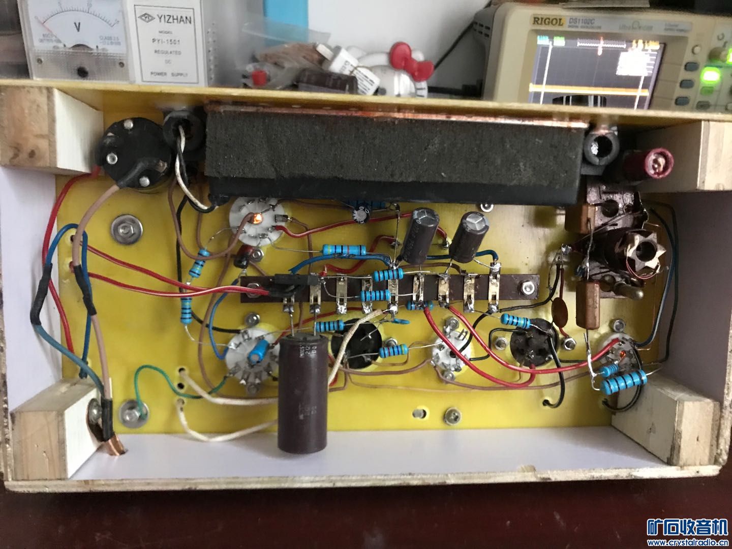

不错,环氧板加工比铁底板容易些

发表于 2020-11-26 19:23:56 | 显示全部楼层
磁棒线圈不要固定住,最好做个活动支架,以便调整方向,收台更多更好。
发表于 2020-11-26 19:48:32 | 显示全部楼层

应该清洗一下双连可变电容,太脏了
发表于 2020-11-27 20:56:20 | 显示全部楼层
shiuyipyuen 发表于 2020-11-27 07:12
应该清洗一下双连可变电容,太脏了
请问版主,可变电容怎样清洗,用风机吹一下可不可以呢
 楼主| 发表于 2020-11-27 22:32:23 来自手机 | 显示全部楼层
不敢清洗,因为是铝材质,表面氧化发黑,如果要洗白必须要用化学清洗剂。怕弄坏了。虽然难看了一点,起码能保证性能完好
发表于 2020-11-27 23:24:51 来自手机 | 显示全部楼层
开水加洗衣粉可以去吃脏污,一定要用清水冲洗干净,晒干,滚珠处加黄油。
 楼主| 发表于 2020-11-28 10:54:19 来自手机 | 显示全部楼层
下回试试,手里还有好几个老电容器。谢谢了
