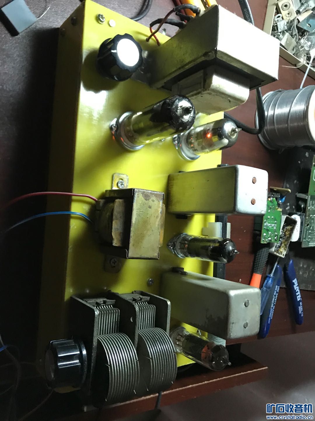

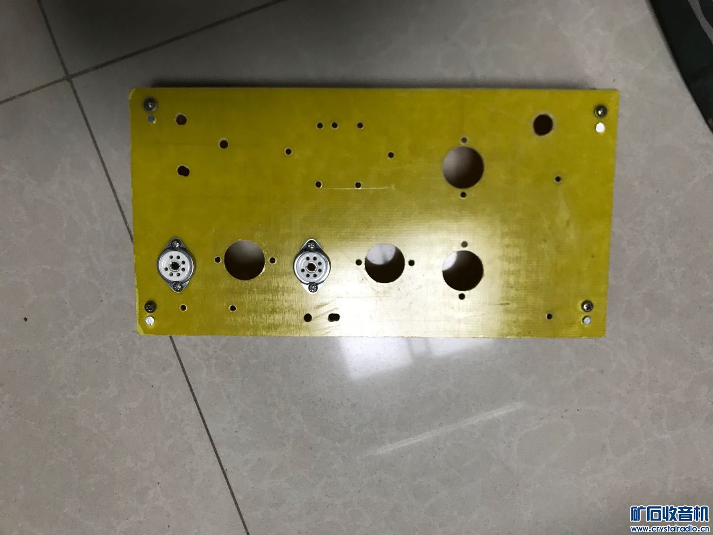

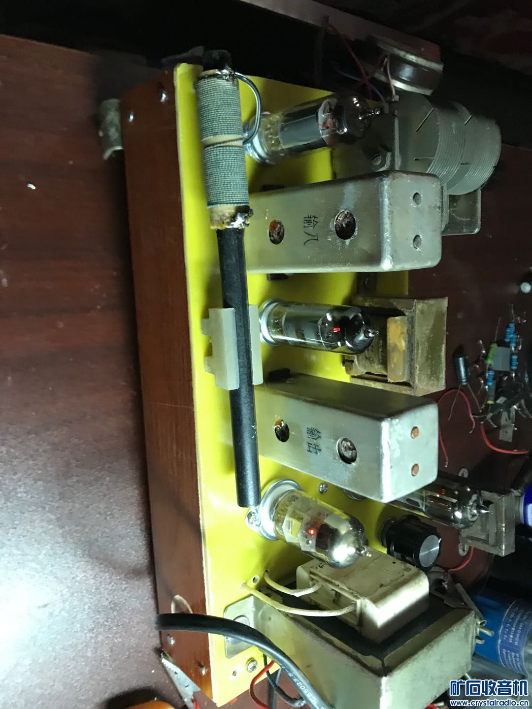

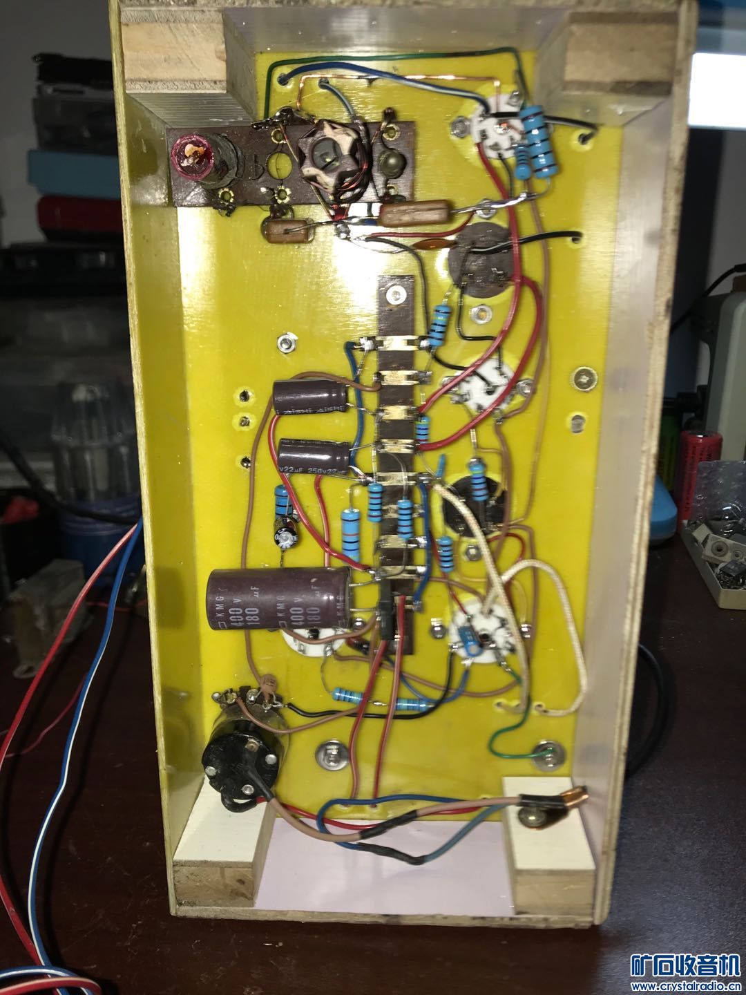

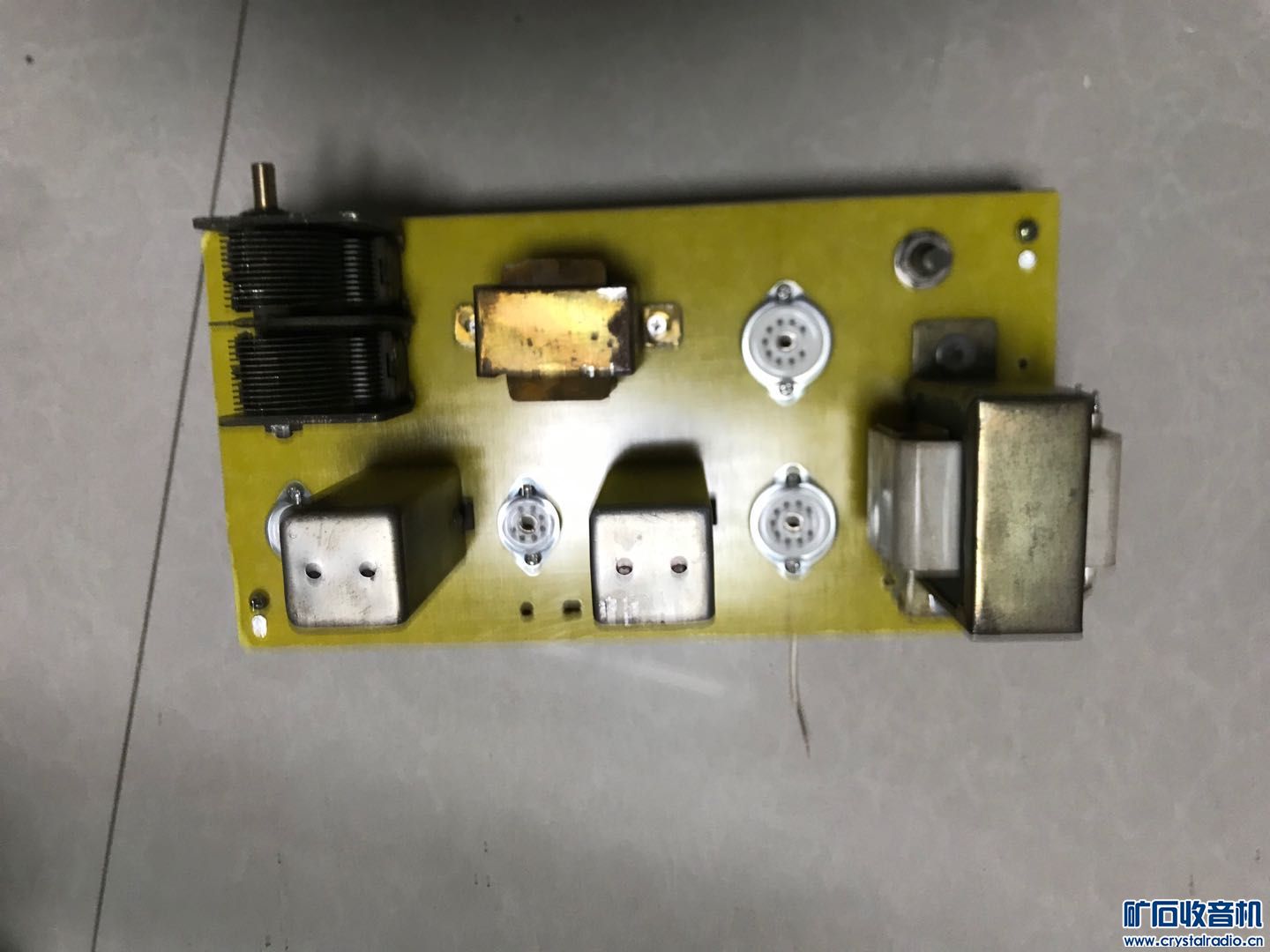

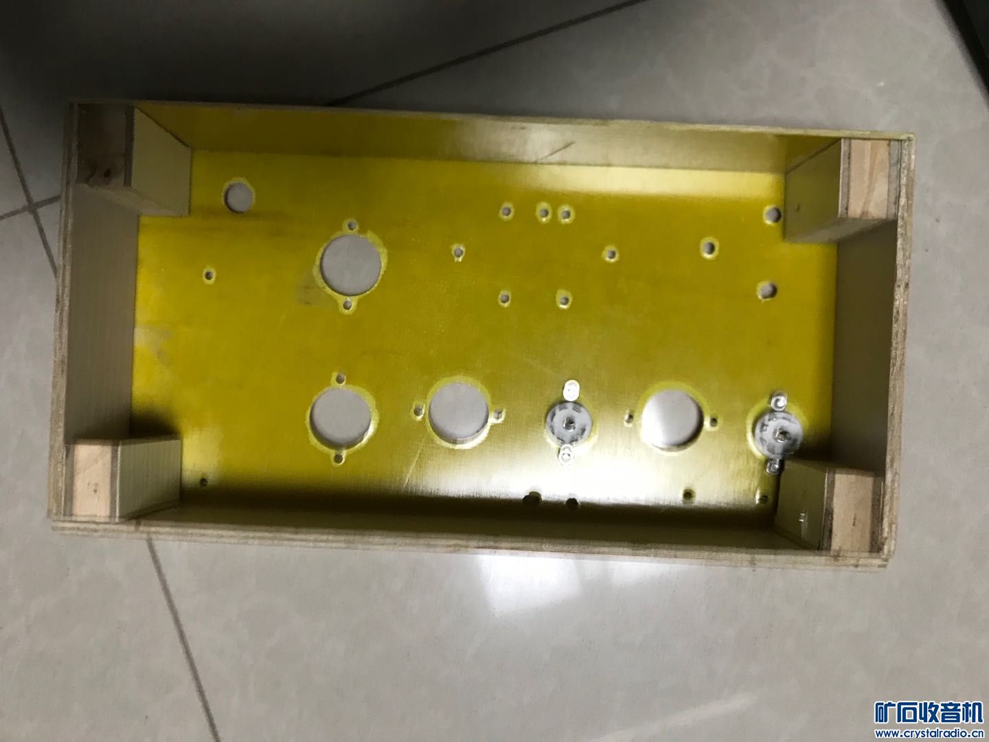

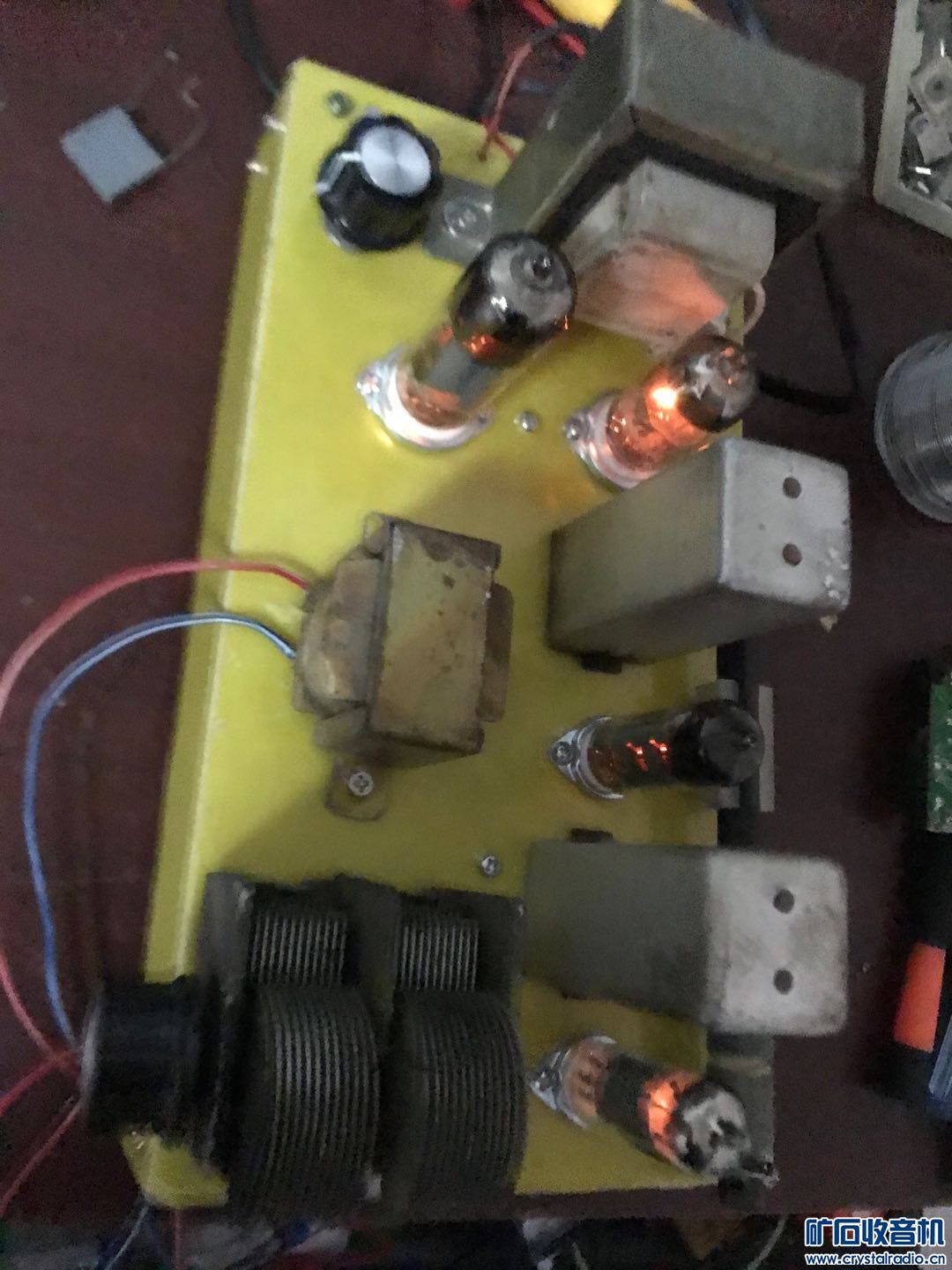

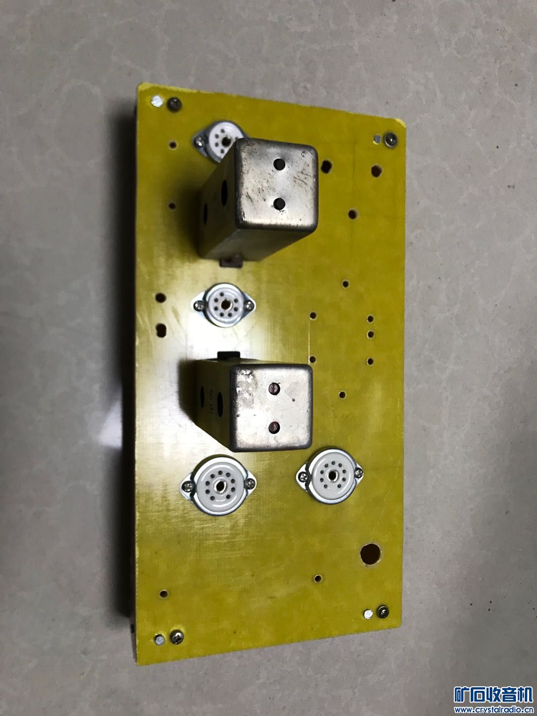

这几天下雨不是太忙,于是又捣鼓起来电子管。这回做个电子管收音机,没有合适的电源变压器,就用手头一个闲置的黑白电视机变压器改一个。设计电压不是太高,增加一组6.3v灯丝绕组,高压打算交流输出130v整流后得到电压180v左右。采用6a2,6k4,6n2,6p1,省略了原来的6z4整流管。因为电源变压器功率只有30w,为了最大化节能所以采用低电压方案。输出牛就用老收音机上拆的6v电源变压器,效果相当不错。电阻全部用的新的,震荡线圈,中周用的拆机件。因为高压只有180v,所以原来的电路图做了不少修改。以适应电子管的工作点。尽量做到音量最大,最省电。采用磁棒线圈增加接收效果。经过精心的焊接,调试工作点,统调。接收效果非常满意,和我的另一台晶体管收音机灵敏度不相上下。达到了我的制作初衷。不多说了,上图。

随便怎么调,目前中波干扰太大,建议收音部分改做调频。再提一个建议:输出牛虽然可以用电源变压器代替,能响,但是效果永远达不到按输出牛的绕制方法绕出的牛。

用电源牛做输出,铁芯改顺插了吗?

 楼主| 发表于 2020-11-26 09:52:24 来自手机 | 显示全部楼层
--夏天-- 发表于 2020-11-26 08:53
用电源牛做输出,铁芯改顺插了吗?
没改,用输出牛跟这个电源变压器对比了下,无论音量,音质没有太大变化……所以就用了便宜的易得的电源变压器代替了输出牛,也算是一个尝试吧。
 楼主| 发表于 2020-11-26 09:53:16 来自手机 | 显示全部楼层
danjiqinghuai 发表于 2020-11-26 07:19
制作的很不错,收台如何?
收台效果在我这里可以清晰接收到11个左右的电台。

发表于 2020-11-26 10:18:24 | 显示全部楼层
收到的是短波,还是中波?
