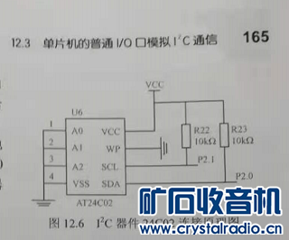

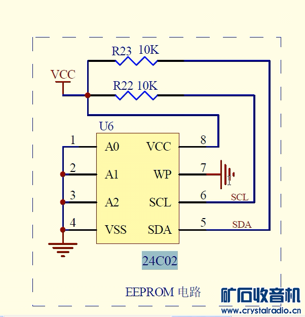

发表于 2020-11-26 09:18:50 | 显示全部楼层
程序没有问题,没波形的端口是通过上拉电阻接电源正极了,所以都是5v。查下电路,scl不能接电源正极。

 楼主| 发表于 2020-11-26 13:07:38 | 显示全部楼层
谢谢指教,我看楼上isoimg2130 老师的仿真电路图scl就没有上拉电阻,我学的课本两个脚都有上拉电阻,而且实验录像没问题。我在弄把这个上拉电阻去掉看看什么情况。谢谢。

发表于 2020-11-26 16:34:54 | 显示全部楼层
p0口需要上拉电阻,p2口内部有上拉电阻,不用外接。
 楼主| 发表于 2020-11-26 17:27:46 | 显示全部楼层
用isoimg2130老师编程过了可以了,用_nop_()把教材示例微秒延时修改还不行。
