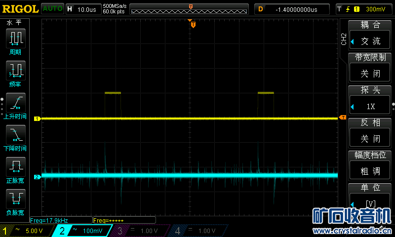

52单片机I2c读写at24c08芯片,程序下载没反应,排查用示波器测量发现单片机连接at24c08芯片SDA引脚有方波,SCL引脚波形没有方波,再查SCL引脚和P2^1连接没问题,通过简单led点亮熄灭命令测量单片机2^1指令1或0测量都是5v电压,其他口没问题就换了SCL引脚连接P2^2,更换I/O口示波器测量SCL引脚还是没有方波, 对调 SDA=P2^0和 SCL=P2^2        为SDA=P2^2和 SCL=P2^0,都是SDA口有方波 问题在哪,直接用坛友提供测试没问题的程序还是不行。
发表于 2020-11-25 10:51:21 | 显示全部楼层
你倒是把波形和程序发上来啊。

示波器测量
发表于 2020-11-25 11:37:13 | 显示全部楼层
探头用直流档啊,你是测的是电平,触发位置调一下啊。

发表于 2020-11-25 12:10:24 | 显示全部楼层
建议买台逻辑分析仪,协议的各项之间的时序关系很重要,用示波器很不好捕捉到,逻辑分析仪就方便多了

谢谢,示波器我还不怎么会用,我下班回去示波器测量和延时按您说的设置调整,看示波器有正反向变化符合您说的可能是void delay()编译器直接优化了没延时,方波应该是delay_10ms()形成的吧间隔很长。

模拟信号用示波器,数字信号用逻辑分析仪,各司其职。
发表于 2020-11-25 13:45:09 | 显示全部楼层
pdshyh 发表于 2020-11-25 12:16
谢谢,示波器我还不怎么会用,我下班回去示波器测量和延时按您说的设置调整,看示波器有正反向变化符合您 ...
就算没延时,他高低电平应该还是有的,毕竟51那么慢。波形还是会有的,你没测到只能是测量方法不对。
