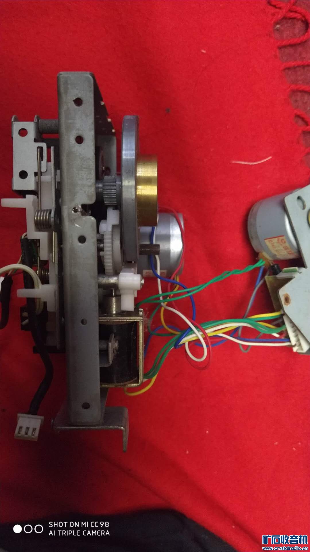

微信图片_20200516104512.jpg 这种松下双电机电控机芯,不知道抖晃率是多少,反正看上去很不错,大飞轮,平皮带

几个齿轮只参与快进和快退,由单独电机和电磁铁控制,收带由大飞轮摩擦橡皮靠轮完成,

如果,收带由大飞轮摩擦橡皮靠轮完成,抖晃率起码在0.15%以下,具体值多少,必须抖晃仪测试才知道

如果对频率敏感,也可以录制一段1000赫兹音频信号回放,听一听声音有没有发飘
