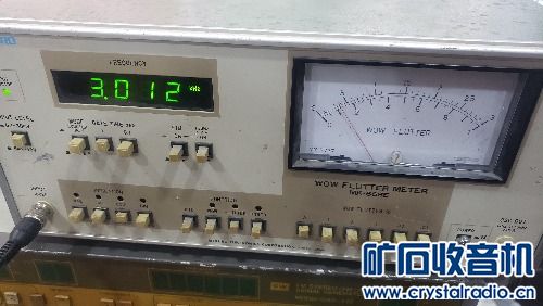

打理夏普  三洋收录机   抖晃达到0.3.几十的机器相当不错。三洋的就有点不行了,差的比较多,打理机器乐趣,没有仪器不行,我算是基本置齐全了,频率计  示波器,毫伏表,高频信号发生器,抖摆仪  就是为了玩录音机

影响机芯抖晃率的有几种情况,方形皮带粗细不均匀,可以看机以后看到皮带周期性变化,还有主皮带兼职做靠轮 ...
是的,电机,皮带,靠轮,压带轮对抖晃影响最大,多根皮带好过单根皮带,我基本TB所谓卖进口皮带的都买过,基本都是骗人的,只有极少几家还行,有的价格又太贵,尝试改装三洋单根皮带为2根,有大概0.05左右改善

我没仪器,请问:
夏普8585,夏普9494的抖晃率是多少?

能达到0.5就很好了,参数骗人的
