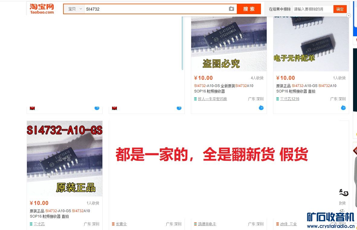

调试时出现0Hz的原因 晶振没有震荡,基本上是假货,
发表于 2021-4-12 10:14:51 | 显示全部楼层
淘宝作假一般伎俩, 上机不退,焊锡不退,退货快递费划不来,,,,默认倒霉
发表于 2021-4-12 10:24:16 | 显示全部楼层
淘宝几个账号都是一家的,发来全是假货,草
发表于 2021-4-12 14:41:00 来自手机 | 显示全部楼层
我也是以前在这家买的2.6元一片,都是好的,你可以换2x6的小晶振试试。我用3x8的旧晶振也不行。
发表于 2021-4-12 15:19:03 | 显示全部楼层
之前2.7买的个个都是好的,现在10块买的 没有几个能用的

现在SI4732能买到批号一致的正品芯片太难了,以前买的批号不一致的好歹还能用,现在直接造假

晶振那么简单的东西能有什么问题? 也便宜换一个就是,反正我是用来几万个晶振一个坏的都没有,4732你多买几十个吧,现在买要看运气了, 说不定能挑出几个好的,淘宝买的4732现在有几个现象,1没有反应,2FM或者AM有个通道不能用,3灵敏度非常低,4杂货
 楼主| 发表于 2021-4-25 13:40:10 | 显示全部楼层
包包 发表于 2021-4-25 10:50
晶振那么简单的东西能有什么问题? 也便宜换一个就是,反正我是用来几万个晶振一个坏的都没有,4732你多 ...
这前买个几批次共计有几十只,抽检了一部分,没发现一只坏片,现在造假里不敢买了
