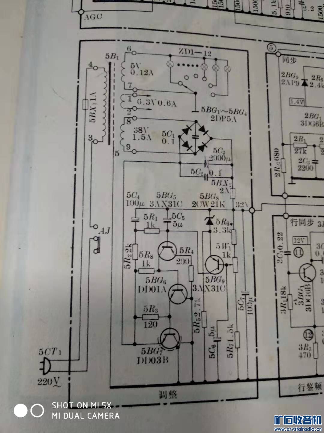

galzg 发表于 2020-11-23 16:35
太感谢了!正是这个。可不可以帮忙拍个清晰全图?我想知道这个32V是哪里产生的。据说还有用100V的机子。 ...
由电源部分提供!
发表于 2020-11-25 06:15:23 来自手机 | 显示全部楼层
 楼主| 发表于 2020-11-25 11:03:43 | 显示全部楼层
sir 发表于 2020-11-23 20:59
输出变压器是CB-0.5-83型,初级阻抗256欧姆,次级16欧姆。楼主图纸怎么是36欧姆的呢?
谢谢。36欧是测得的直流电阻。

sgeli_sh 发表于 2020-11-23 16:43
友谊JD16的整机供电是32V直流,由串联型稳压电源产生,变压器的交流是36V。这种功放的音质不是很好,我 ...

发表于 2025-4-1 16:43:56 | 显示全部楼层
黑白电视飞跃19D1就是100V供电的。
