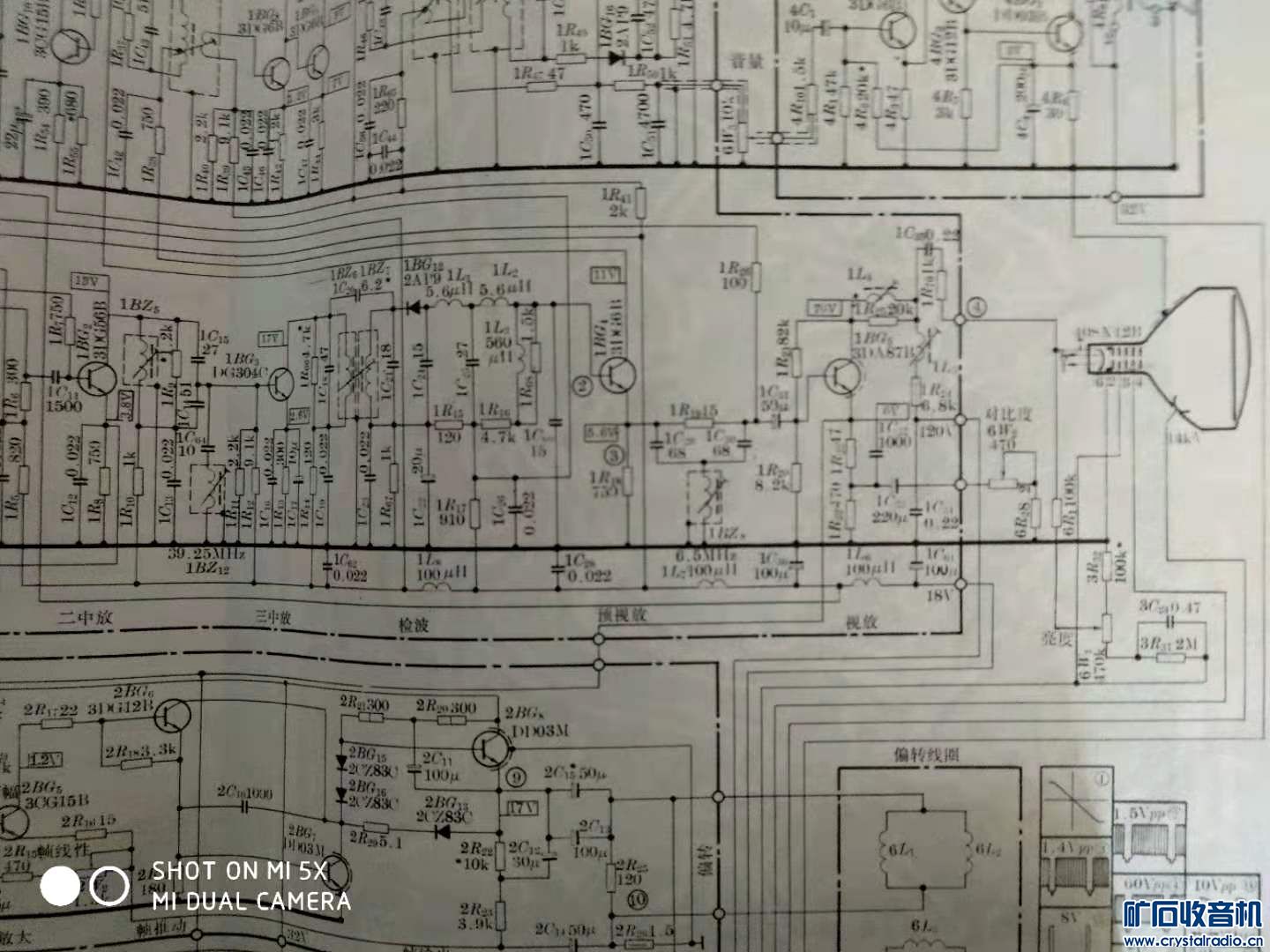

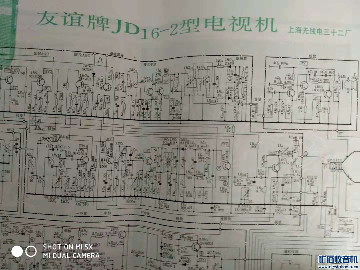

请教坛中老前辈,这是什么品牌和型号的电视机伴音功放?供电电压是多少?
发表于 2020-11-22 22:44:13 | 显示全部楼层
估计是:友谊JD16黑白电视的低频放大板,用四个螺母固定到塑料前面板上(面板可以翻下的),JDI6的供电是32V。
发表于 2020-11-23 05:52:17 | 显示全部楼层
滤波电压耐压多少?看你图上标着25V?那么供电电压小于这个值。比如说20V。

 楼主| 发表于 2020-11-23 16:35:22 | 显示全部楼层
太感谢了!正是这个。可不可以帮忙拍个清晰全图?我想知道这个32V是哪里产生的。据说还有用100V的机子。在我印象中黑白电视不是12v供电的么?难道和彩电一样是行输出产生的?

发表于 2020-11-23 16:43:38 | 显示全部楼层
galzg 发表于 2020-11-23 16:35
太感谢了!正是这个。可不可以帮忙拍个清晰全图?我想知道这个32V是哪里产生的。据说还有用100V的机子。 ...
友谊JD16的整机供电是32V直流,由串联型稳压电源产生,变压器的交流是36V。这种功放的音质不是很好,我当时是按照板面大小和安装方式改成OTL形式,音质好多了。

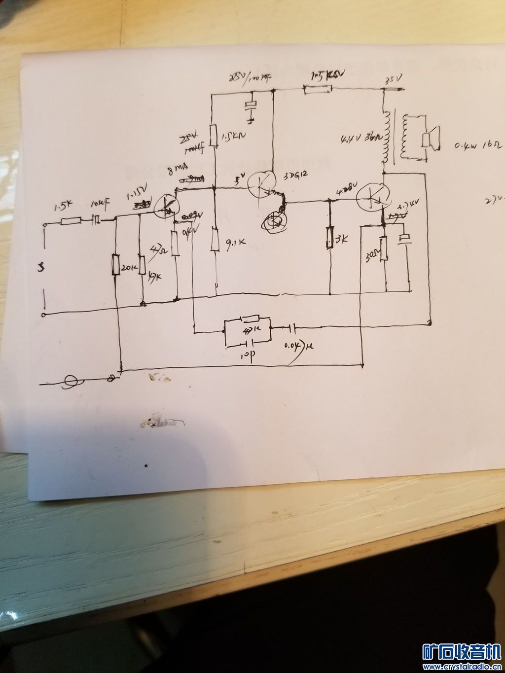

 楼主| 发表于 2020-11-23 16:55:07 | 显示全部楼层
没看图纸前以为和后期黑白电视一样12v供电,但效果不好。后来用菊水电源逐渐加压效果渐好,我也是看电容25v产生了疑惑,但实测加分析电阻的压降有10多伏,后来加到35v效果很好。但看有坛友说有100V供电的电路,我想是不是还可以加?但分析电路各级电压电流以及输出变压器的功耗等觉得不能再加了。在网上找了几天也没有找到这个图纸。还是坛中前辈高人多。谢谢大家!接下来我准备换成全锗管,想一睹单端锗管变压器输出功放迷人的风采。待和电子管单端的比较后再来向大家汇报。电路我觉得还是比较成熟的,有好的建议还请大家不吝赐教!
发表于 2020-11-23 20:59:50 | 显示全部楼层
输出变压器是CB-0.5-83型,初级阻抗256欧姆,次级16欧姆。楼主图纸怎么是36欧姆的呢?
发表于 2020-11-23 21:07:29 | 显示全部楼层
32v是次级36v经过整流滤波和用pnp调整管和放大管的经典串联稳压器产生的,特点就是调整大功率管是用pnp加3DD大功率管复合管,大功率管集电极可以直接接地利于散热。
