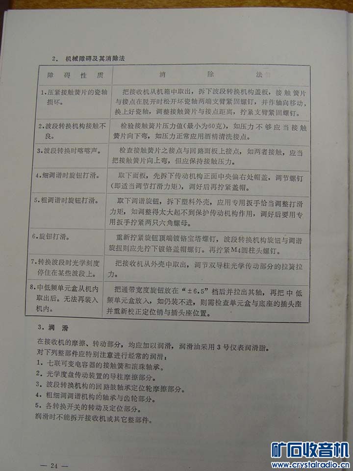

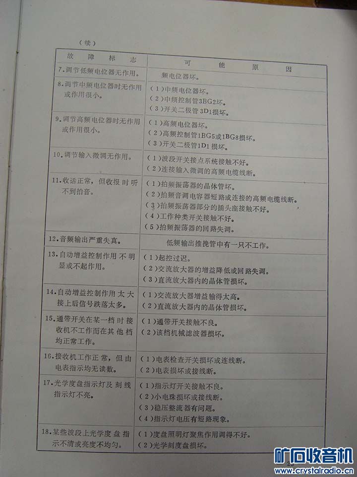

时隔三年回到论坛,没想到当时发的帖子仍然得到了各位老师的关注,不胜感激,77型的资料找出一些,还算是完整,发上来供大家参考 1.jpg 2.jpg 3.jpg 4.jpg 5.jpg
 楼主| 发表于 2024-10-1 18:00:20 | 显示全部楼层

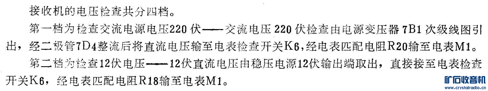

老师,我研究了半天,发现我这台77的电压好像是18V,晶体管电源坏掉了,正在修,但是目前我能找到的资料和图片都是12V版本,真是有趣 IMG_20201202_001247.jpg
发表于 2020-12-2 00:50:43 | 显示全部楼层
宾夕法尼亚 发表于 2020-12-2 00:18
老师,我研究了半天,发现我这台77的电压好像是18V,晶体管电源坏掉了,正在修,但是目前我能找到的资料 ...
机器工作电压12伏, 外接电压18伏,  外接电压18伏需要经过稳压进入机器,  电表指示的是未稳压的18伏或外接电压18伏
机器工作电压12伏
 楼主| 发表于 2020-12-2 09:26:47 | 显示全部楼层
ywmxyz 发表于 2020-12-2 00:50
机器工作电压12伏, 外接电压18伏,  外接电压18伏需要经过稳压进入机器,  电表指示的是未稳压的18伏或外 ...
这一档原本是用来指示机内稳压电源输出的,不知道在这台机器是否做了改动,或者是用来指示12V工作电源+6V照明灯电源=18V? 截屏2020-12-02 09.25.01.png
 楼主| 发表于 2020-12-2 09:42:05 | 显示全部楼层
另外看了半天总图,照明灯电源由电源变压器一组5.9V绕组单独供给,该电压并未参与到机内直流部分去,搞不好我这机器还跟图纸有出入
220V电路检查也没看懂,总图画的是,表头M与R20串联扩大量程后接到7R16上,可7R16与7R15、7D4并联,接到电源变压器1a端子,怎么看都不能构成回路,7D4构成的那个整流器到底是怎么工作的?
发表于 2020-12-3 06:45:17 | 显示全部楼层
宾夕法尼亚 发表于 2020-12-2 09:42
另外看了半天总图,照明灯电源由电源变压器一组5.9V绕组单独供给,该电压并未参与到机内直流部分去,搞不 ...
看看这张77型接收机电原理图
 楼主| 发表于 2020-12-3 11:14:08 | 显示全部楼层
ywmxyz 发表于 2020-12-3 06:45
看看这张77型接收机电原理图
感谢!这下就对上了,昨天修复了电源,接回去发现全段有声,但无电台,只是匆忙试了一下,还没有仔细调试,过年前后有大把空闲时间再向您请教。
目前的打算是:更换全部电位器,在不拆动调谐机构的情况下清洗各轴承并重新加注润滑脂,波段鼓轮触点和铜片清洁干净,更换光学照明灯和度盘照明灯为LED,给电表加装背景照明灯。
手头的设备有150M数字函数源、350M数字示波器、数字电桥、阻容件
应当是可以勉强对付维修和调整工作
