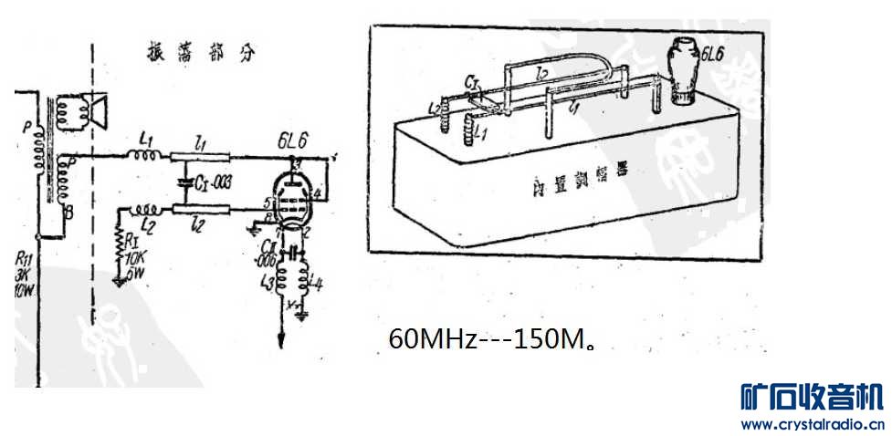

l1=l2=Φ5*350mm铜棒距离70mm。L1=L2=L3=L4=0.4mm漆包线*25匝 ;骨架Φ10*60mm胶木管。滑动CI改变频率。

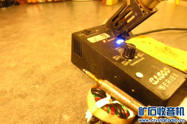

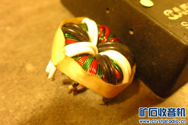

继续;个人意见把两个39PF电容串连使用成19pF,市面上很容易买到一种如图的外包特氟龙塑料的镀银
英规14号线
,为方便调到你须要频率,最好小心除去外皮,然后由大直径线圈例如8CM直径,圈数一至两圈,
慢慢调小线圈直径,使合适你的频率为止,剪去多余长度,由于这种线很坚实,尽量能用一圈,即使直径大些,
也不要用两/三圈,圈距是很难固定的.照片就是已绕在磁环上的这种线,塑料完全不怕烙铁热度的才是真货
