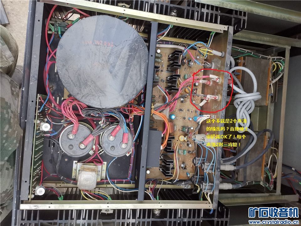

西湖4X600瓦的功放

里面也没啥好东西,拆了就是废铁了,看看找朋友帮我改成4个小的

那我就找个朋友帮看看,话说这以前的变压器好多都是铁芯的矽钢片很薄,现在的很厚,是不是越薄越好?

变压器拆了也就划5元一斤,要能改了自己玩也挺好,闲了听听音乐

那一个框子4个变压器都是输出变压器吧?,我这4个功放为何有8个变压器

看内部图,满满的国产风味。和进口差别在哪里呢?零件歪歪扭扭不整齐?反正一看就不一样。
散热片螺丝固定方法新鲜,学了一招

这个一点也不奇怪啊!你是4台功放都是立体声的,原来厂家就是在原有立体声功放的基础上改装成定压输出的;每个功放都是2路输出接2个输出变压器,这样不就是8个变压器了。变压器是外置,高档货呢 。估计是当时工程来不及了,厂家就拿原来的定阻功放外置输出变压器就出厂了,省了研发费用!

进口的不也歪歪扭扭

这个一点也不奇怪啊!你是4台功放都是立体声的,原来厂家就是在原有立体声功放的基础上改装成定压输出的 ...
照您这么说那我不用这变压器就是定阻功放了?
赚大了啊!

把线缆整理一下,换点发烧元件,弄个镀金输出、输入端子,电容全部换成现在的,说不定功放一流呢!

元件我这都是好元件,全是军工级的

三肯大管,厉害呐!声音靓.
