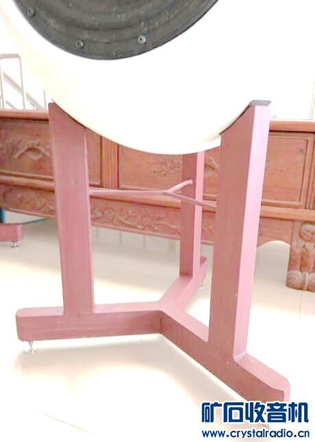

喇叭是怎么装进去的?

 楼主| 发表于 2020-11-15 20:01:03 | 显示全部楼层
qie 发表于 2020-11-15 18:22
喇叭是怎么装进去的?
你问得真好,喇叭安装真的像埋雷一样,得小心翼翼,我的做法是从大到小逐个装,手从小喇叭洞里拐进去辅助托住大喇叭慢慢装,装完了会全身瘫软的。
 楼主| 发表于 2020-11-15 20:05:37 | 显示全部楼层
jmyg 发表于 2020-11-15 19:11
这个要做到不开裂,对我来讲很难
浆料里掺入大量的仿钢有机纤维,起到增强增韧作用,所以就可以省掉钢筋骨架了,不易开裂的。
发表于 2020-11-15 20:34:40 | 显示全部楼层
开口朝上放平,喇叭不是就自然压在凹槽里了吗?为什么要托住?手伸进去也就是抓住螺帽不打转就拧紧了吧?

 楼主| 发表于 2020-11-15 21:16:11 | 显示全部楼层
你的提问恰好体现了理论和实践的距离,一个空箱有35KG,一个人刚好能勉强抱上脚架,如果平放地上装好喇叭和其他部件就接近50KG了,整个音箱光溜溜的很难抱上脚架的。

发表于 2020-11-16 08:58:22 | 显示全部楼层
可以在背后上方做一个凹进去的提手也不影响美观。
