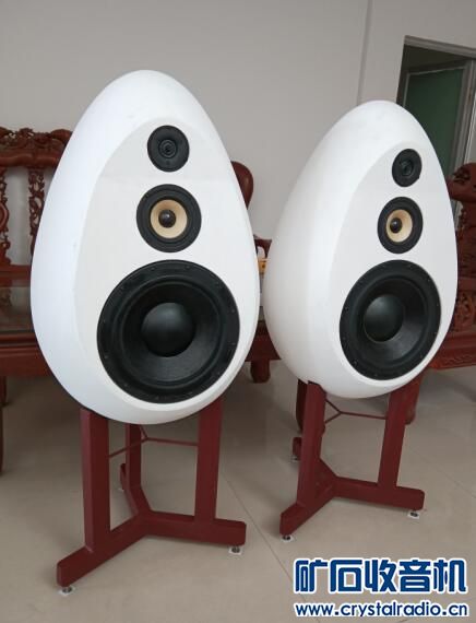

    有喜欢混凝土音箱的坛友吗?本人把最近制作的恐龙蛋巨型混凝土三分频音箱向大家分享一下,箱体容积108L,空箱重量控制在35KG/只,低音是惠威W12,中高音都是威发的,先发视觉外观图,分频器正在制作中,到时候再分享听感,欢迎朋友们点评一下,或者给些建议和意见。

统一回复一下:过程比较漫长,将近半年,拜疫情所赐,否则是没有时间折腾的,上百道工序,从设计到成品所有工作本人独立完成,无法将过程呈现出来,W12适合做密闭箱,所以没有倒相孔,为了保证外观整洁清亮,从箱底部引线,脚架是方钢管焊接再灌注水泥浆而成。大概的流程是:先设计制作内外模具-再浇注浆料-清理打磨-刮腻子-安装喇叭。很费时费力,图的是过程的快乐和成就感。

外形是如何做的,这么规矩

这个怎么做出来外观这么规整的?

模具?可以量产么,给我来一对
不过倒相孔呢

这个外观怎么做出来的,太厉害了。

支架是什么材质?貌似钢的方管?

        造型是比较美观,可是35公斤一个音箱,算上喇叭得40公斤,外边也没提手,一般人没体力搬不起来,太重了。

哈哈哈,说明你该补肾了,我一个人能把所有的东西扛上三楼呢,好多烧友捣个木箱都上百公斤的,我这个算轻量级选手了。
