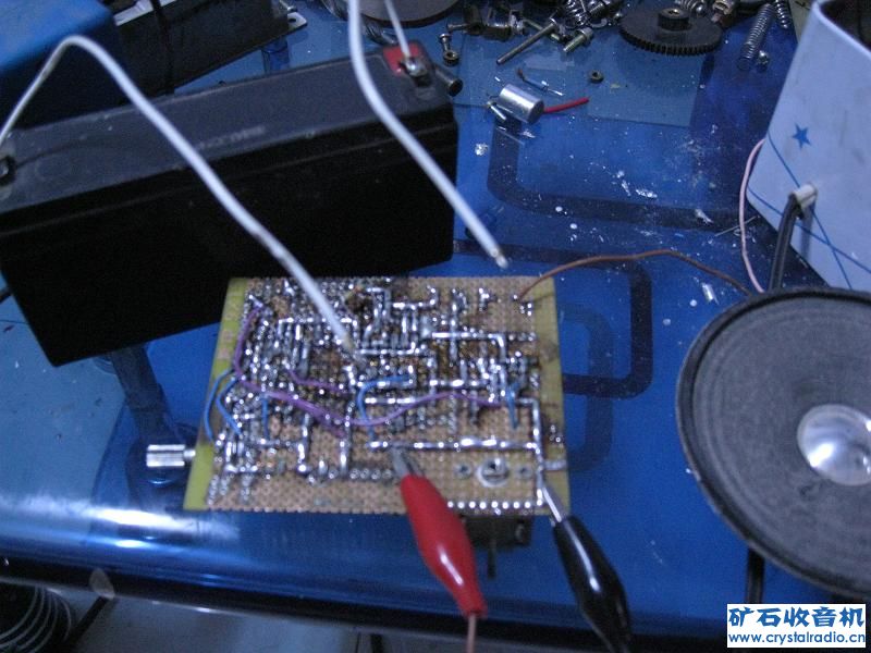

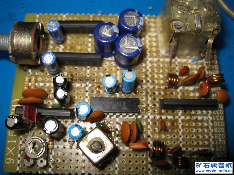

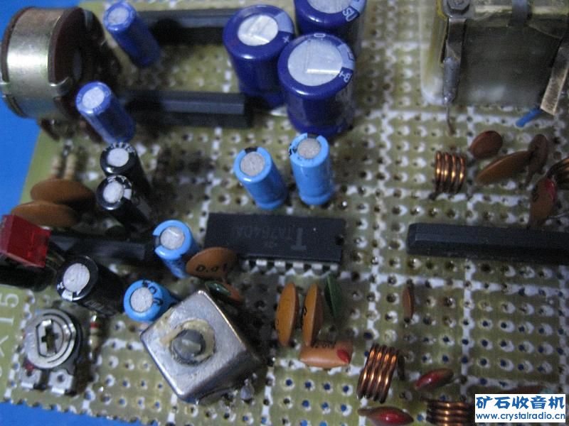

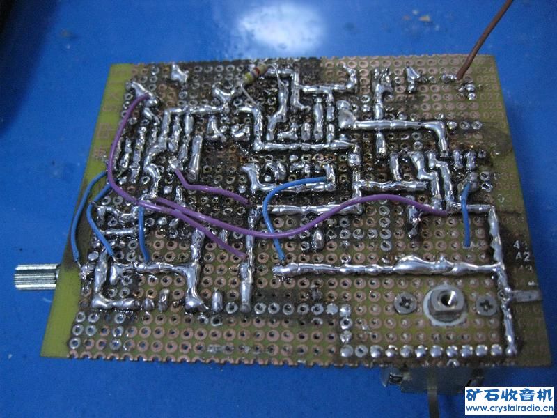

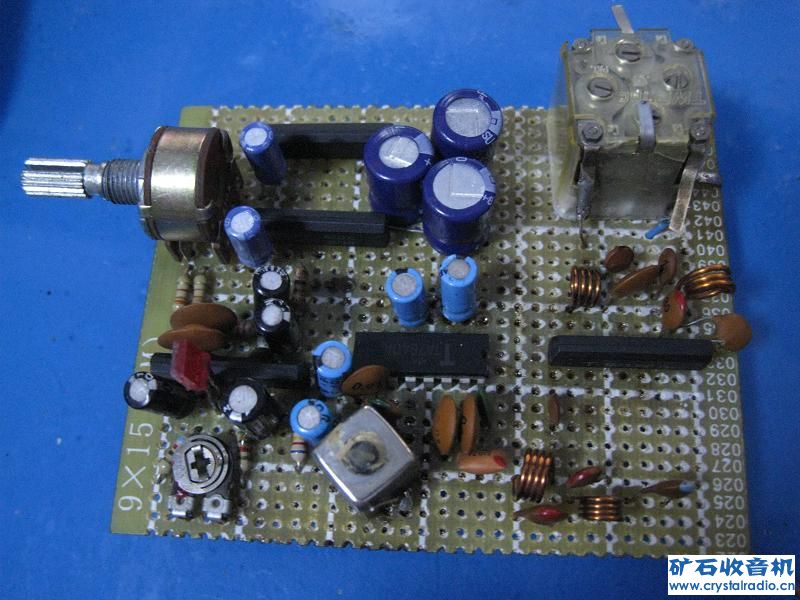

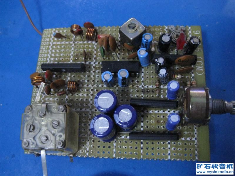

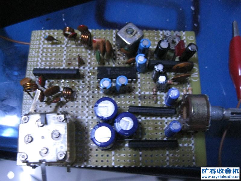

发表于 2011-5-28 03:35:21 | 显示全部楼层 |阅读模式
从中午开始,凑零件找数据,现在总算完成了,因为太晚了没台了,还不知道能不能用,有些自激
装的我眼都发离了,没敢放下,怕明天忘装到哪了
电路形式为:TA7335P高频头+TA7640BP中放,鉴频+TA7343AP立体声解码,功放用了两支TA7368P
发表于 2011-5-28 06:45:17 | 显示全部楼层
洞的效果好吗、。会不会有干扰
发表于 2011-5-28 07:25:01 | 显示全部楼层
我有个类似的收音机,基本上全是集成块,和这个差不多,效果也蛮好的,就是比较费电

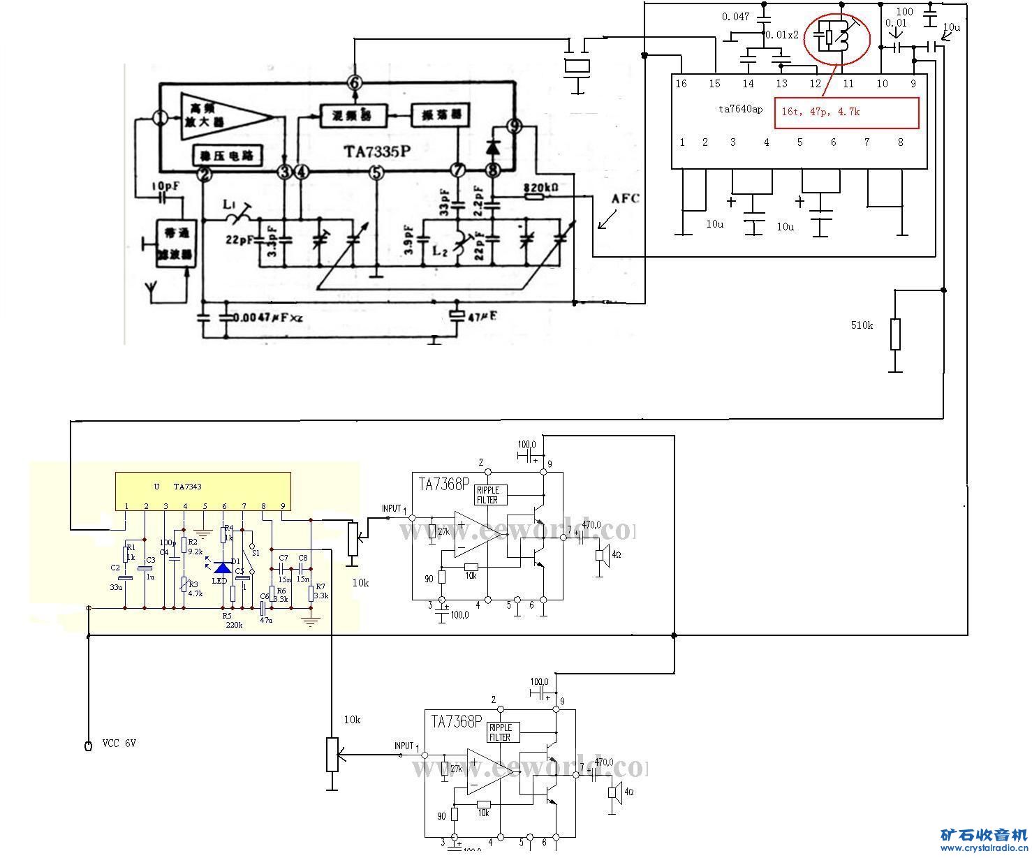

电路图,东拼西凑瞎画的,还有视频(消除自激后)http://v.youku.com/v_show/id_XMjcwOTUxODc2.html
台有点挤

发表于 2011-5-28 09:48:42 | 显示全部楼层
自激注意是不是TA7368的问题,这个增益太高,去耦要做好
而且避免输出又耦合回输入
洞洞板做这个是没有问题的,不要太迷信布线和布局
这些其实都还OK的
发表于 2011-5-28 09:50:24 | 显示全部楼层
TA7368电路上似乎真的没有退藕电容,可以用个1uF或者104并在电源上
发表于 2011-5-28 11:46:31 | 显示全部楼层
就看到一个中周,从TA7335P 第6脚出来经过的那个元件是10.7M的三端陶瓷滤波器吧?就是实物图那个带红点的么?
 楼主| 发表于 2011-5-28 12:08:08 | 显示全部楼层
就看到一个中周,从TA7335P 第6脚出来经过的那个元件是10.7M的三端陶瓷滤波器吧?就是实物图那个带红点的么 ...
fzh547611 发表于 2011-5-28 11:46
对,你眼神可真好,我现在才发现那上面有个红点
唯一的那个中周是鉴频中周
 楼主| 发表于 2011-5-28 12:12:47 | 显示全部楼层
大黄胖胖 发表于 2011-5-28 09:50
恩,是要试一下,中放和解码都加了N个地方的退偶了,还是有点叫
没想到功放

 楼主| 发表于 2011-5-28 19:12:44 | 显示全部楼层
自激已解决,原来是解码部分一1uf的退偶竟然忘了没焊接起来
现在效果“刚刚的”
洞洞板用起来虽然很方便,但做些大活时往往漏焊
