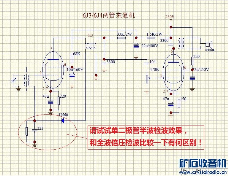

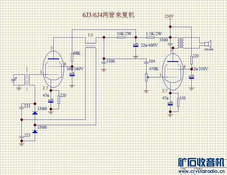

这两天有空就用廉价的6J3/6J4管子做了一台来复机,该机电路简单制作容易输出约200mW,听听新闻怀旧怀旧不错。

补充内容 (2020-11-15 12:26):
后级功放管帘栅极电阻为68K不是220欧姆。
发表于 2020-11-13 21:56:50 | 显示全部楼层
做的很好,全波倍压检波很新颖!你那里的中波信号真好啊!

发表于 2020-11-13 22:54:51 | 显示全部楼层
 楼主| 发表于 2020-11-13 23:04:08 来自手机 | 显示全部楼层
老胆LAODAN 发表于 2020-11-13 22:54
单二极管我试过了声音明显比倍压检波低。

发表于 2020-11-14 21:28:37 | 显示全部楼层
简单,好听。线圈参数能标注一下。中波区域地方好的话、大家可玩一玩。
 楼主| 发表于 2020-11-14 21:48:29 来自手机 | 显示全部楼层
磁棒100mm,可变电容360P,初级电感量246uH,次级我绕了70圈,用初次线圈主要是可变电容要接地。扼流圈10x12工字磁芯初级180圈次级540圈。以上线圈用线都是0.21mm漆包线。
发表于 2020-11-15 14:02:21 | 显示全部楼层
次级我绕了70圈,怎么这么多圈数?
 楼主| 发表于 2020-11-15 14:17:36 来自手机 | 显示全部楼层
豆丁+多多 发表于 2020-11-15 14:02
次级我绕了70圈,怎么这么多圈数?
电子管输入阻抗高,如果不隔离的话,直接用初级就可以了。但是我这个线圈是以前绕的多少圈我也数不清了所以就测了电感量,次级我毛估估70圈。其实这个磁棒线圈圈数初次级一样多或次级是初级的百分之八十就可以了。
发表于 2020-11-15 14:26:15 | 显示全部楼层
sjp 发表于 2020-11-15 14:17
电子管输入阻抗高,如果不隔离的话,直接用初级就可以了。但是我这个线圈是以前绕的多少圈我也数不清了所 ...
一般的电子管收音机中波磁棒天线都不需要次级。我感觉您的电路和半导体来复收音机电路相似。次级线圈起隔离和音频信号的通道的作用。
