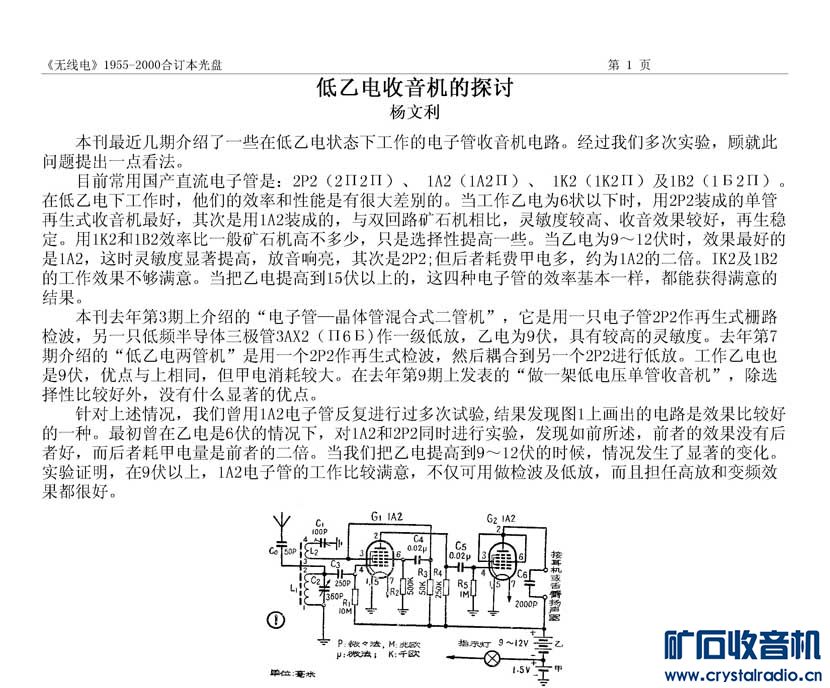

单灯再生机再生电路可变电阻接法是不是有问题?

有可能,谁有原图,上一张就好了。
我按照那个意思画了一张。
加进去了自己的认识。
1A2要做抽头再生,灯丝接地端要串高频扼流圈。

原图就是1A2电子管的,搜索电子书《业余收音机电路图集》作者刘同康,我记得那上边有这个图。

书里说电容调节再生需要加高频阻流圈,所以简单的一灯机多采用调阻
发表于 2021-11-8 04:28:56 | 显示全部楼层
这种天线线圈再生电路不能用磁棒,只能用老式空芯线圈。

这个也是吧。
发表于 2021-11-8 09:53:53 | 显示全部楼层
谢谢回复,找资料。不是刘同康到图,但设计思想一样。

用过类似电路,没问题的
