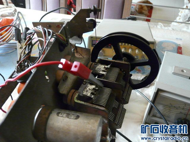

谢谢写的很详细,因为刚入门 不懂,信号发生器接收音机哪个位置,还有万用表测电压是接6N2的输入端吗
发表于 2020-11-13 17:34:21 | 显示全部楼层
过去凭一把改锥也干过,有信号发生器确实方便,改锥要无感的,高中频信号从双联定片输入即可,电压表可以接AGC端。

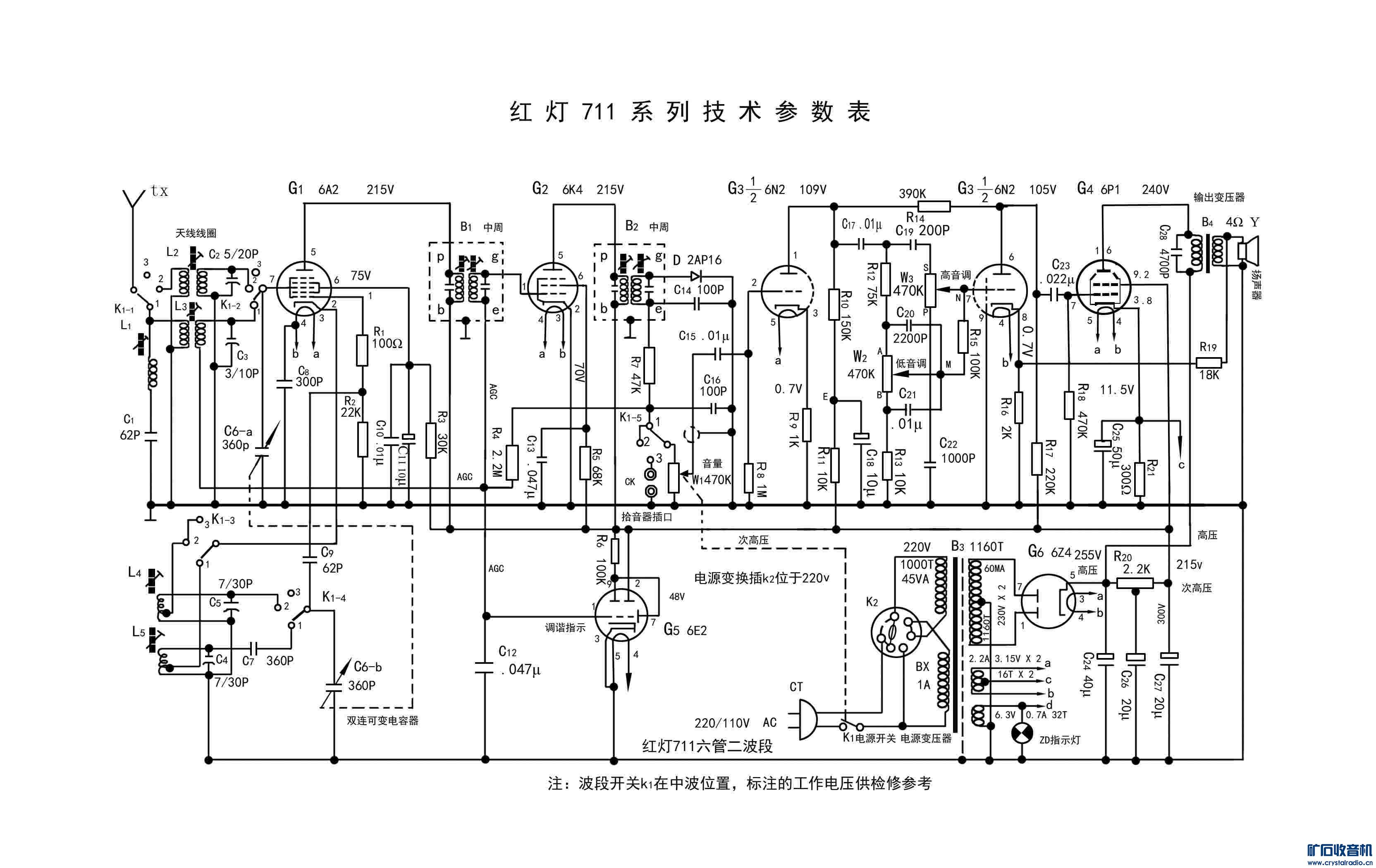

发表于 2020-11-14 09:29:09 | 显示全部楼层
AGC是调谐线圈下端,红灯711收音机电路已经标明,有猫眼的可以参考猫眼闭合程度,不用电压表:
