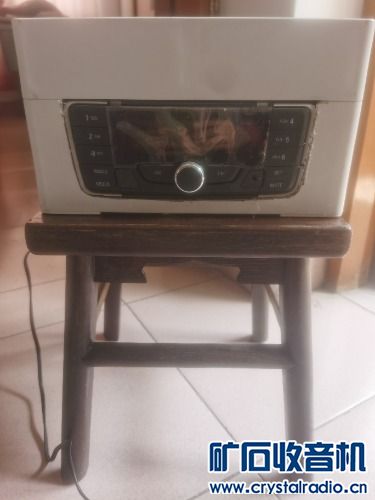

楼主: 千里马二
给车机安个家,做得好丑。不过很实用

发表于 2022-4-23 12:09:32 | 显示全部楼层
我的是铝合金做的外壳

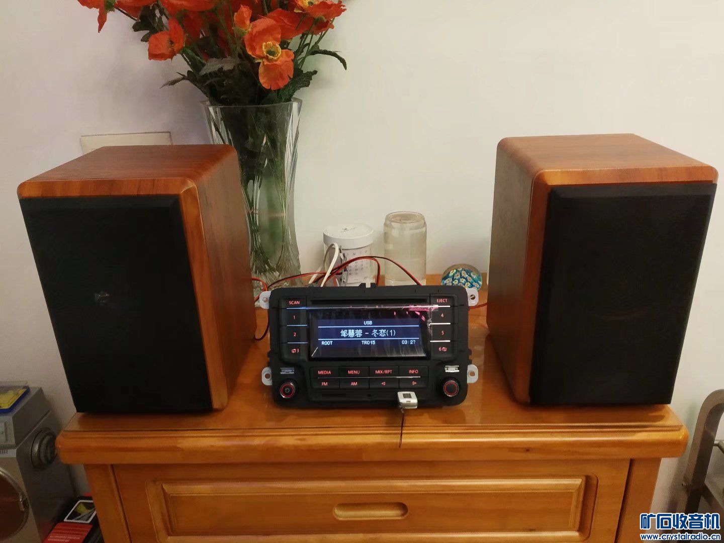

发表于 2023-2-26 20:55:06 | 显示全部楼层
车机天线端子和家庭组合音响的中波端子一样,必须接一个直径十五至三十厘米/十圈左右的接收环才能
收到中波,环线圈一端接天线接口,另一端接金属机壳.
这样收中波,是毫无杂波的
发表于 2023-3-4 23:29:13 | 显示全部楼层
多年前搞了个起亚k3车机带蓝牙usb和aux的,fm用一米电线就可以,电源用的开关电源,选开关电源一定不要选择那种只是塑料外壳的,要选择屏蔽好的才行,不然你很可能收音机一个台也收不到,我用的是dell一款18a电源,这款我拆开看屏蔽做的非常好,对收音机一点影响也没有,而且我电源就紧贴着车机放一起,现在我已经从车机内部功放块前引出信号给功放机推大音箱,感觉还不错,主要是放音方便,可以各种输入,要是能加个遥控器控制就完美了
发表于 2023-3-5 13:18:36 来自手机 | 显示全部楼层
我以前用防水盒也做了一个

发表于 2023-3-5 21:36:28 | 显示全部楼层
danjiqinghuai 发表于 2020-11-25 16:20
我的车机用50cm拉杆天线,FM可以收当地5个台,中波一个也收不到!
外接一个FM天线,效果非常好,车机其实非常实用,如:蓝牙等等。

发表于 2023-3-15 12:30:39 | 显示全部楼层
ydf7289 发表于 2023-3-4 23:29
多年前搞了个起亚k3车机带蓝牙usb和aux的,fm用一米电线就可以,电源用的开关电源,选开关电源一定不要选择 ...
18v会不会电压太高,一直用的挺好吗?
发表于 2023-6-4 04:02:16 | 显示全部楼层
同安石 发表于 2023-3-15 12:30
18v会不会电压太高,一直用的挺好吗?
12v18a電源
