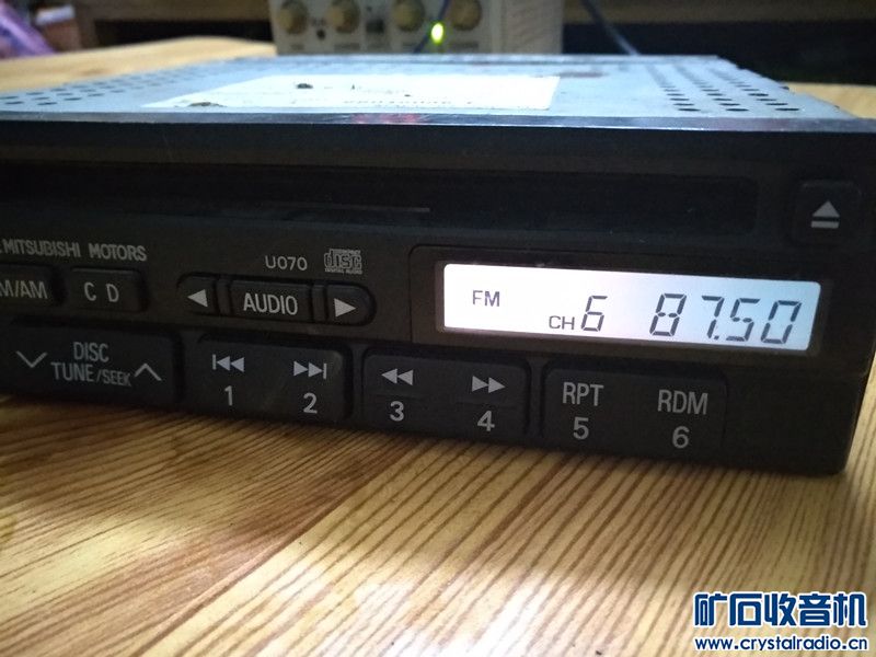

请问为什么我的车机收不到台?机器是好的,天线就是一米左右的天线
车机天线端子和家庭组合音响的中波端子一样,必须接一个直径十五至三十厘米/十圈左右的接收环才能
收到中波,环线圈一端接天线接口,另一端接金属机壳.
这样收中波,是毫无杂波的

我的车机用50cm拉杆天线,FM可以收当地5个台,中波一个也收不到!
见我上帖的回复

供电怎么解决的

电源要选好了,对输出功率和音质影响很大,特别是对收音机的接收。我用的车机电源是用电脑电源改的。
发表于 2021-9-22 17:53:00 | 显示全部楼层
现在中波接收电磁干扰太大,接收调频广播效果还是不错的。
