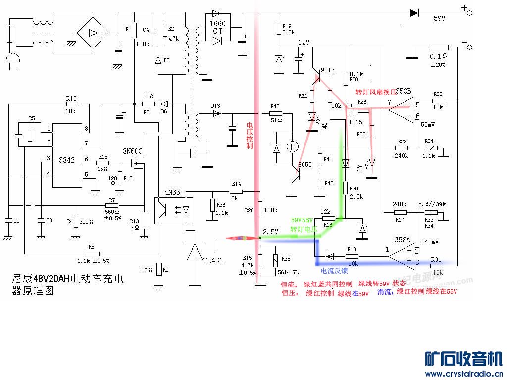

破解电动车充电器三段式充电核心技术。

电路图???不见了?

ppanda 发表于 2020-12-20 17:10
上面的图是按358的,没有充电恒流。324的有充电恒流。就是有也是这三段划分。从电流看第一阶段恒流 第 ...
图片彩色文字只是描述事态,不具备数据效值。

第一段恒流2.4A。第二段2.4A→0.55A(恒压59v)。第三段恒压55V浮充。

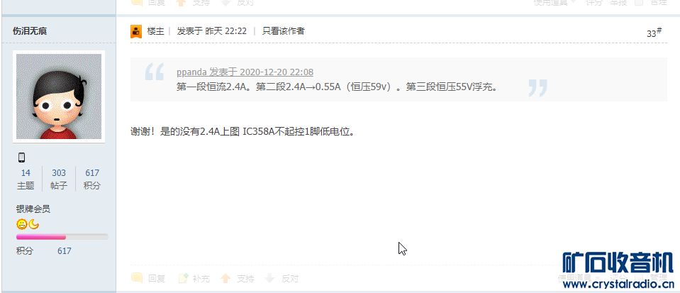

谢谢!是的没有2.4A上图 IC358A不起控1脚低电位。

358A电流过2.4A时   1脚高电平,高电平通过二极管到稳压回路,拉低输出电压限制电流不超2.4A.。低于2.4A 1脚低电平,二极管隔离不导通,不影响稳压回路。

       没有2.4A电流1脚就高电位吗?没看清回答。
缺个字也能看懂的吧。简单点就是   2.4a是个坎  大于2.4a 1脚高电平。 小于2.4a 1脚低电平。  高电平时 二极管导通  431 R极电位升高,光耦流过的电流变大,使59v输出电压降低,至于跌多少是以维持2.4a这个值为标的。 低电平时,低电平被二极管隔离, 431 R极电位维持不变。

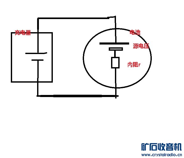

公式   U=IR  就已经说明了充电时电压和电流只能有一个可以恒定,
楼主的分析是从充电器和电池两者串联来分析的,电池等效为一个电阻,实际上充电回路是下图中  充电器 电压源(图中写错了)内阻三者串联关系。
流过的充电电流 I 会在内阻 R 上产生 U   .公式中的 U 是内阻产生的压降  即 充电器电压 减去 电压源电压。 电压源电压也是可以测的的,即没有充电电流时的电池端电压。这样公式中的 R 就能算出来了  对于铅酸来说实际的 R 都是毫欧级别的。
