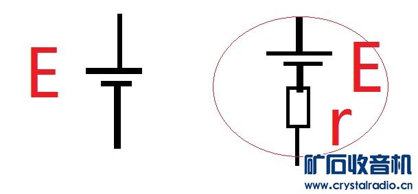

发表于 2020-12-16 17:27:11 | 显示全部楼层
3741399 发表于 2020-11-11 14:12
我只是想知道,电动车用恒流恒压充电会不会比原车配的三段式好些呢?
三段式是为了加快充电速度。如果恒流恒压,随着充电电池电压上升,越来越接近终止电压,电流会越来越小。
没有电压就没有电流,充电要考虑电池内阻
我们电路的电源不需要考虑电源内阻如下图左边。但是电池要考虑内阻,下面右图,。如三段式的中段58v恒压,电池端电压是58v,源电压可能只有54v,还有4v降在电池内阻上。也就是此时虽然端电压达到58v,单其实电池只充到了54v。
还有一种快速充电可以用脉冲恒流方式充电,用充电脉冲间隙检测电池电压来判断电池是否充满。
